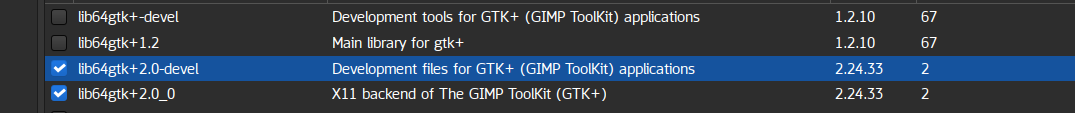

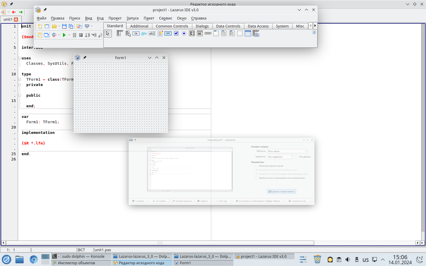

Сообщения: 881
lazarus 3.0
sjuk, lazarus 3.0 установился.
Устанавливаем из репы
fpc-src
lib64gtk+2.0-devel
Потом качаете с https://sourceforge.net/projects/lazaru ... rus%203.0/
(fpc-3.2.2-1.x86_64.rpm и устанавливаете его, затем качаем и устанавливаем lazarus-3.0-0.x86_64.rpm).

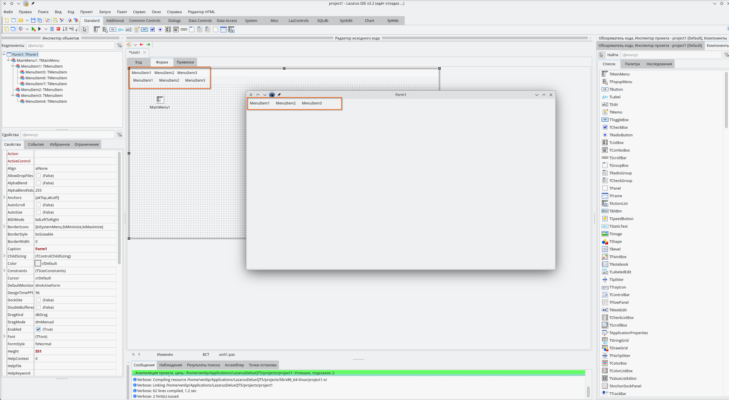

Ради спортивного интереса попробовал собрать Лазаря 3.0 с новой библиотекой
qt5pas из репов Росы - все работает и установка/удаление компонентов тоже,
но останусь на Лазаре 2.2.6, из-за недоработок в 3.0, например если вы используете
компонент MainMenu, то в режиме дизайна не видите его на форме, см.скрины одного
и того-же проекта в 2 и 3 Лазаре:

1. Установить пакеты git и make для работы самой fpcUpDeluxe.
2. Установить libGtk2-dev и libGtk3-dev с их зависимостями (pango, cairo, pixbuff), для сборки LCL Лазаря. (названия пакетов ± от дистра)
3. Для Qt в ROSA уже всё было, когда я последний раз ставил, но естественно devel пакеты нужны для компиляции программ с Qt виджетами.

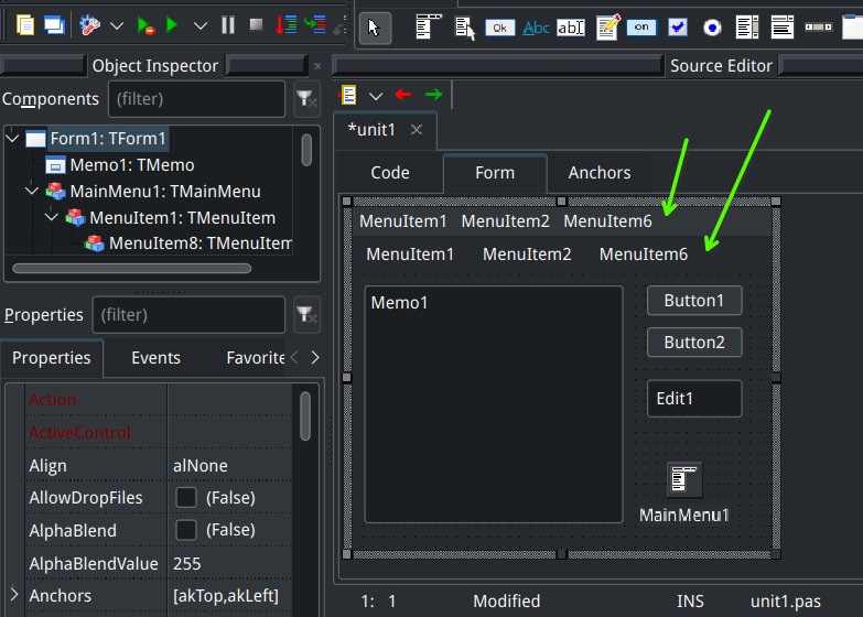

Oberon, да, не помогает. Протестировал у себя. Получилось как в анекдоте. У меня не то что "нет меню", у меня их целых ДВА! :Yahoo!:
Многие пользуют "dockedformeditor" пакет, который форму делает не в отдельном окне, а в вкладке с кодом.
С таким плагином меню ошибочно дублируется. Верхнее неактивное — баг, а нижнее — функциональное, нажимаемое как положено.
IDE собрана под Qt5.
Пересобрал IDE под Gtk2 и меню стало одно, но неактивное багованное. Хотя пункты в него добавляются. И по высоте оно какое-то не такое.
баг TMainMenu Lazarus 3.2 Qt5 (dockedformeditor)
баг TMainMenu Lazarus 3.2 Gtk2 (dockedformeditor)
Попробовал удалить плагин dockedformeditor, пересобрал.
Qt5 - меню нет;
Gtk2 - меню есть и работает как надо (при нажатии показывает вложенные).
TMainMenu Lazarus 3.2 Gtk2 (без dockedformeditor)
Получается, в режиме "по умолчанию" с Gtk2 всё работает. Спрашивал у виндоводов сказали, что в Windows меню работает, но какие-то другие косяки были и они сидят на 2.2.6.

Raskaton писал(а): 12 мар 2024, 18:31 С таким плагином меню ошибочно дублируется. Верхнее неактивное — баг, а нижнее — функциональное, нажимаемое как положено.
Попробовал у себя. Все тоже самое, но при компиляции меню нормально отображается и в qt5 и в gtk2
