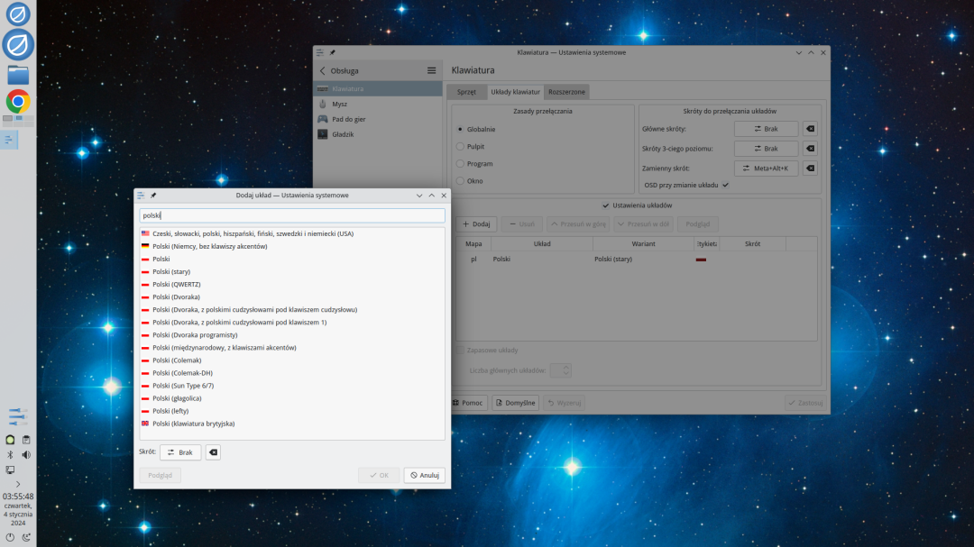

Dzięki Victor, pakiet locales-pl zainstalowany był, a rozwiązanie okazało się banalne czyli proste. Tak bywa, niestety.
Trzeba wybrać układ klawiatury: Polski (stary), a wybierałem Polski jako domyślny z licznej oferty wariantów układów dla języka polskiego. Dawniej było Polski Qwerty, a to teraz jest Polski (stary). Instrukcja ustawienia języka polskiego jak na zdjęciu.
