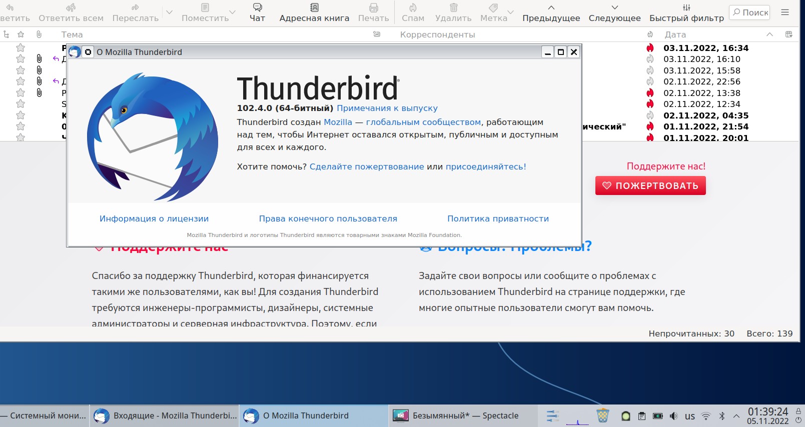

Вот скриншот запилил

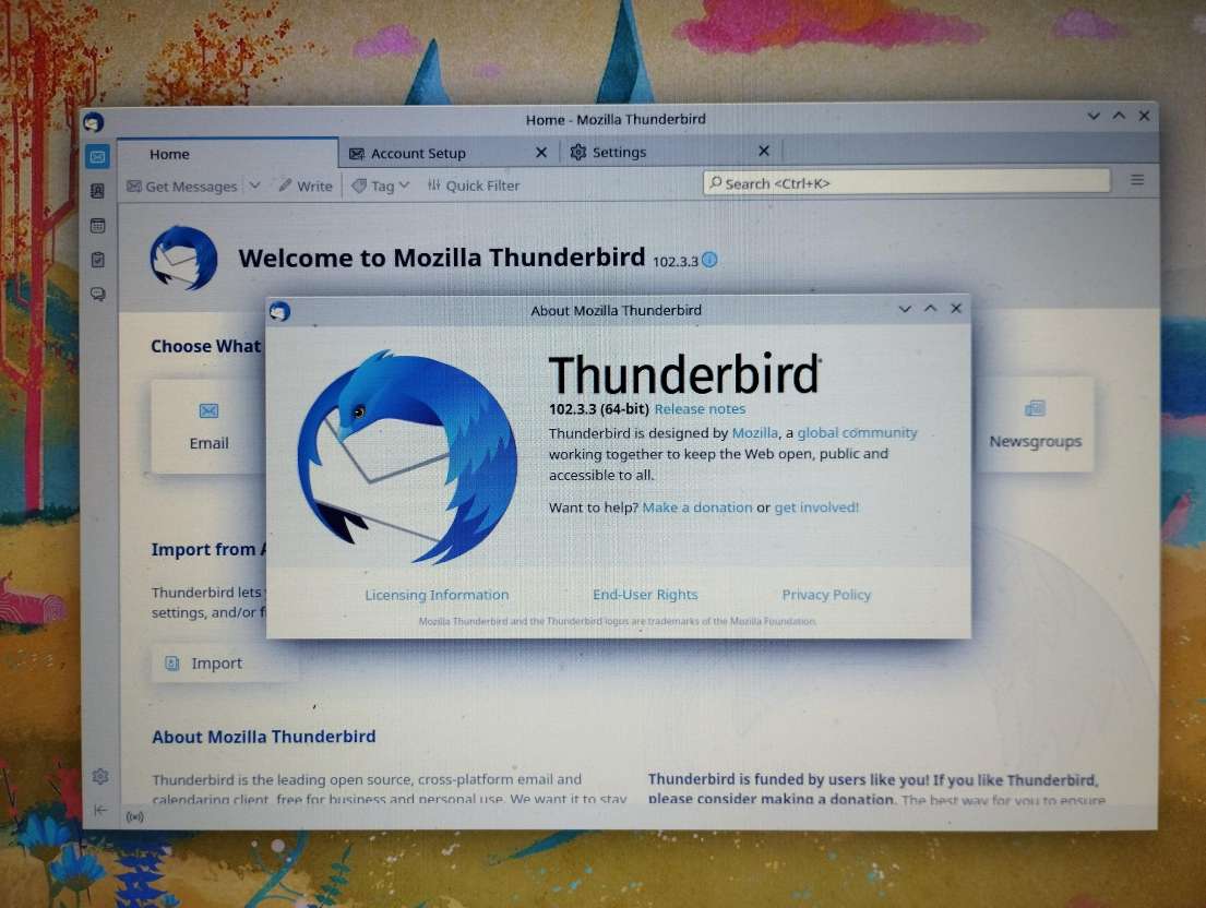

irton писал(а): 04 ноя 2022, 17:16 Вот скриншот запилил
У меня так... Область где видны обои рабочего стола это область, где должен быть виден текст выбранного письма.

KAR писал(а): 04 ноя 2022, 18:12
Заметил, что это возникает только в сессии wayland и не только с thunderbird, но есть ошибка в приложении Spectacle (скришотер kde) в режиме область - "Прямоугольная область" не удается сделать снимок экрана,
А в x11 сессии все нормально работает и отображается. :(
thunderbird в x11 сессии все нормально работает и отображается
Spectacle (скришотер kde) выдает ошибку  в сессии wayland
thunderbird в сессии wayland
