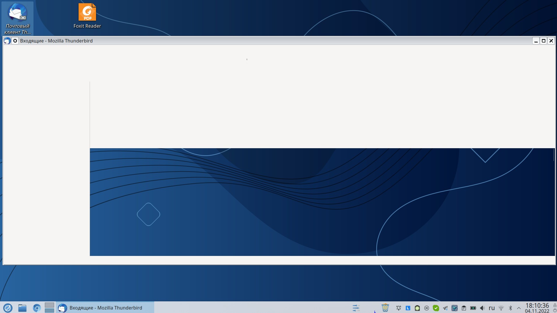

Сообщения: 5339
Обновление ThunderBird
Не работает он, вот так только запускается

Сообщение nvk »
Согласен! У меня тоже перестал работать после обновления!

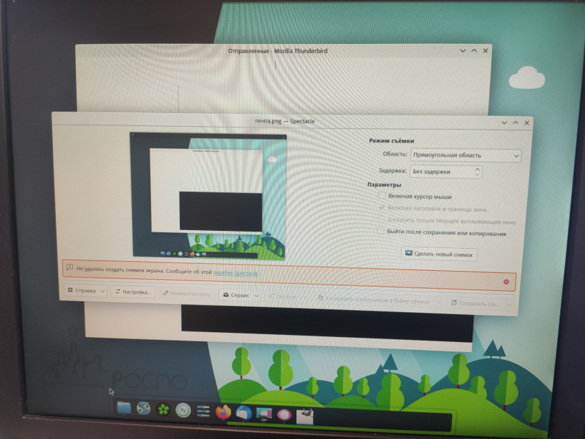

Сообщения: 1011
ну я проверил, работает, что полегчало ВАМ?
Сообщения: 1011
Вот скриншот запилил
KAR
Сообщения: 33
Зарегистрирован: 10 июн 2022, 10:03
Operating system: ROSA Fresh Desktop 12.5.1, platform 2021.1 x86_64 (Plasma)
Сообщение KAR »
irton писал(а): 04 ноя 2022, 17:16 Вот скриншот запилил

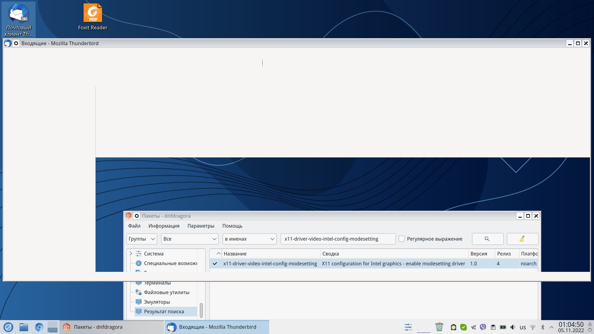

mikhailnov
Сообщения: 264
Сообщение mikhailnov »
Господа, поставьте пакет x11-driver-video-intel-config-modesetting и перезагрузите систему, скажите, не починится ли thunderbird. Именно этот пакет.
KAR
Сообщения: 33
Сообщение KAR »
mikhailnov писал(а): 05 ноя 2022, 00:30 Господа, поставьте пакет x11-driver-video-intel-config-modesetting и перезагрузите систему, скажите, не починится ли thunderbird. Именно этот пакет.
Поставил, перезагрузил. Нет положительного результата.
mikhailnov
Сообщения: 264
KAR писал(а): 05 ноя 2022, 01:06 Поставил, перезагрузил. Нет положительного результата.
Спасибо. Тогда удалите его и поставьте x11-driver-video-intel-config-sna
KAR
Сообщения: 33
Сообщение KAR »
mikhailnov писал(а): 05 ноя 2022, 01:33 Спасибо. Тогда удалите его и поставьте x11-driver-video-intel-config-sna
Спасибо! Загрузился...
mikhailnov
Сообщения: 264
KAR писал(а): 05 ноя 2022, 01:42 Спасибо! Загрузился...

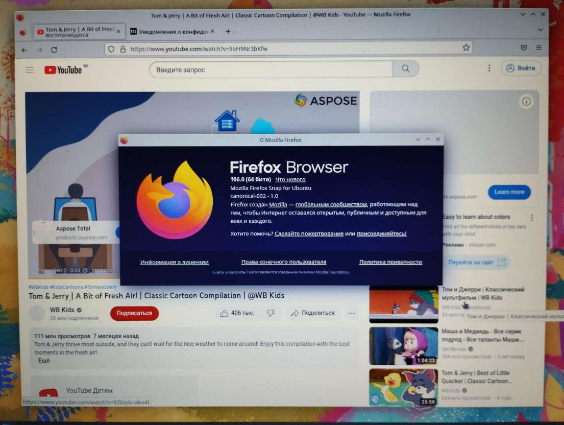

KAR писал(а): 05 ноя 2022, 11:30 Я уже и забыл что была такая проблема в браузере когда только Росу весной поставил. Тогда аппаратное ускорение в настройках Firefox отключал.
Точно, я много таких отключений тогда сделал. Сейчас попробовал на одном ПК включить и...FF превращается в тыкву.
Устанавливаешь x11-driver-video-intel-config-sna и снова получаешь FF и видео. :)

ans писал(а): 04 ноя 2022, 09:45 P.S.Такое у меня на одном ПК с Firefox установленном из Росы, пока не могу разобраться как решить
попробуйте установить пакет x11-driver-video-intel-config-modesetting и перезапустить иксы, если не поможет, то удалить его и попробовать пакеты x11-driver-video-intel-config-sna и x11-driver-video-intel-config-uxa, если поможет, то пробу оборудования в студию...
Вот на этом не работает https://linux-hardware.org/?probe=19304dd869
P.S. Ранее было отключено ускорение, включил его и сильно пожалел, никакие способы вернуть в рабочее положение не работают... тыква
Попробовал от root - без проблем...

KAR писал(а): 04 ноя 2022, 18:12
У меня так... Область где видны обои рабочего стола это область, где должен быть виден текст выбранного письма.
Заметил, что это возникает только в сессии wayland и не только с thunderbird, но есть ошибка в приложении Spectacle (скришотер kde) в режиме область - "Прямоугольная область" не удается сделать снимок экрана,
А в x11 сессии все нормально работает и отображается. :(

Spectacle (скришотер kde) выдает ошибку  в сессии wayland
thunderbird в сессии wayland
