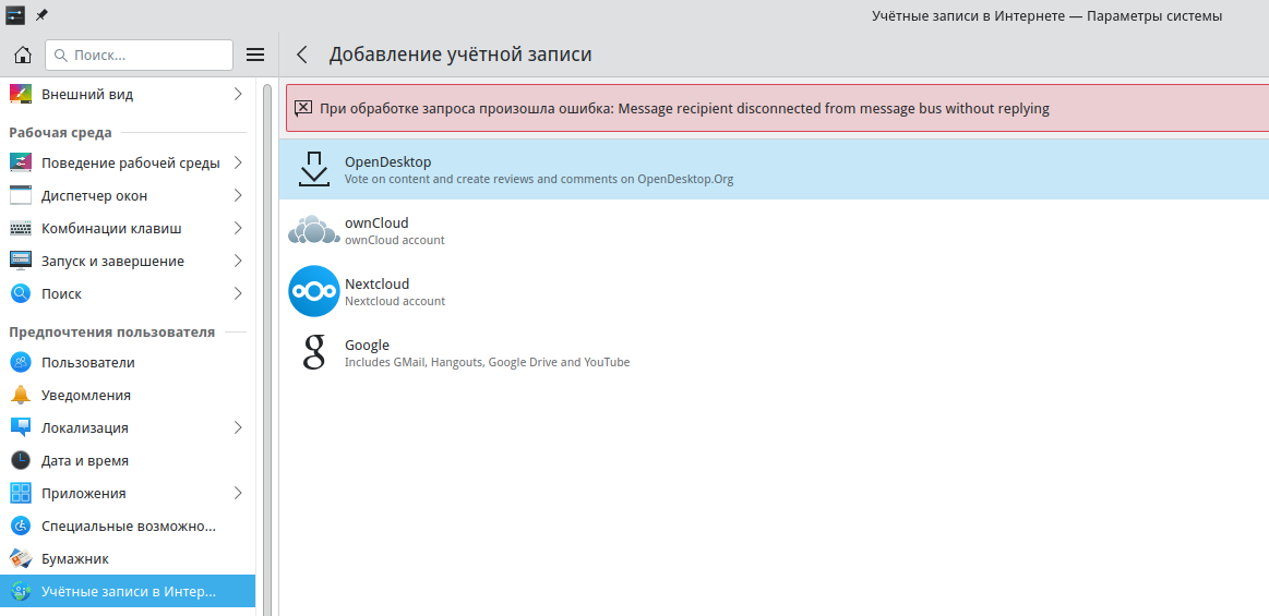

При попытке добабить учётную запись Google в Параметры системы - Учетные записи в интернете
Получаю вот такое сообщение: При обработке запроса произошла ошибка: Message recipient disconnected from message bus without replying
Как решить эту проблему?

dnikolaev писал(а): 19 май 2023, 16:25 Как решить эту проблему?
Сегодня никак.
Может в понедельник соберу с патчем для исправления этой проблемы пакет signon, но в личные репы.
Для версии на qt6 этой проблемы уже не будет.

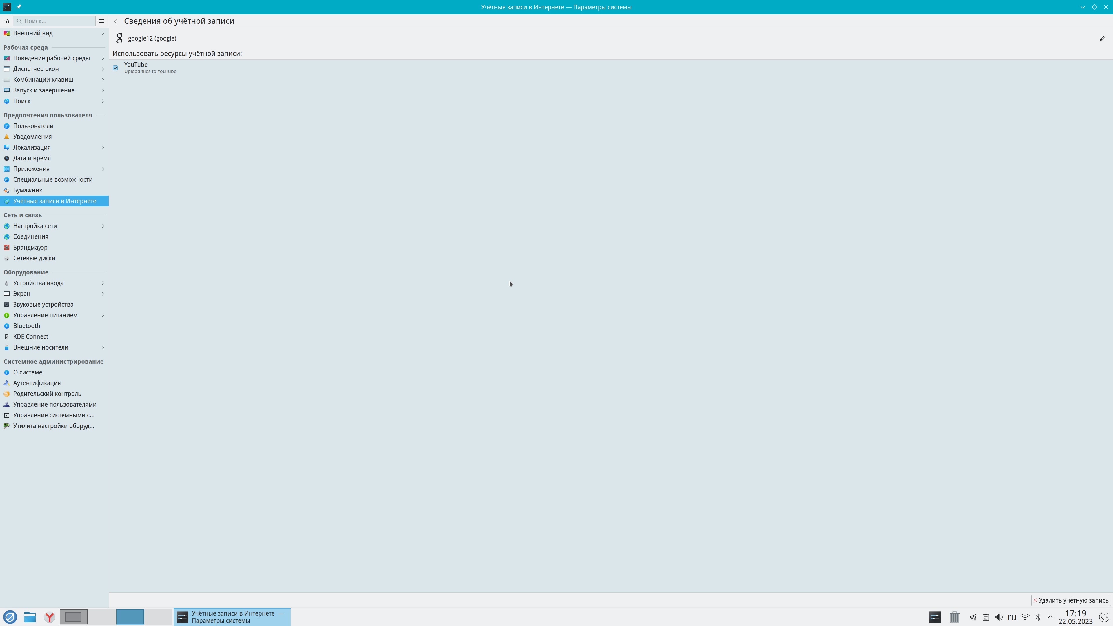

va9(2) писал(а): 19 май 2023, 16:34 А зачем оно вообще надо?
Похоже что совсем не нужно.
Подключил и вижу это.
Польза не бросается в глаза.
