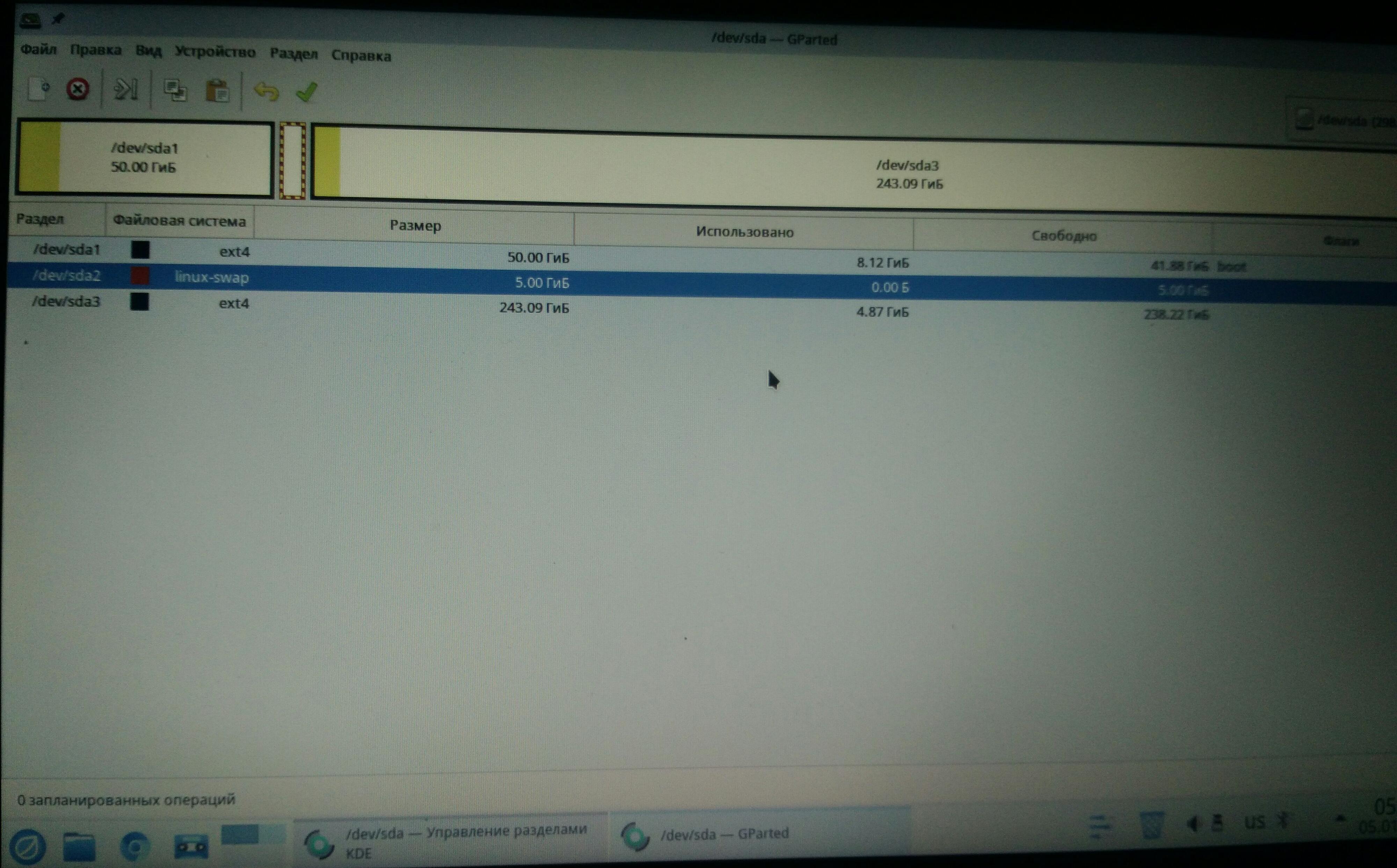

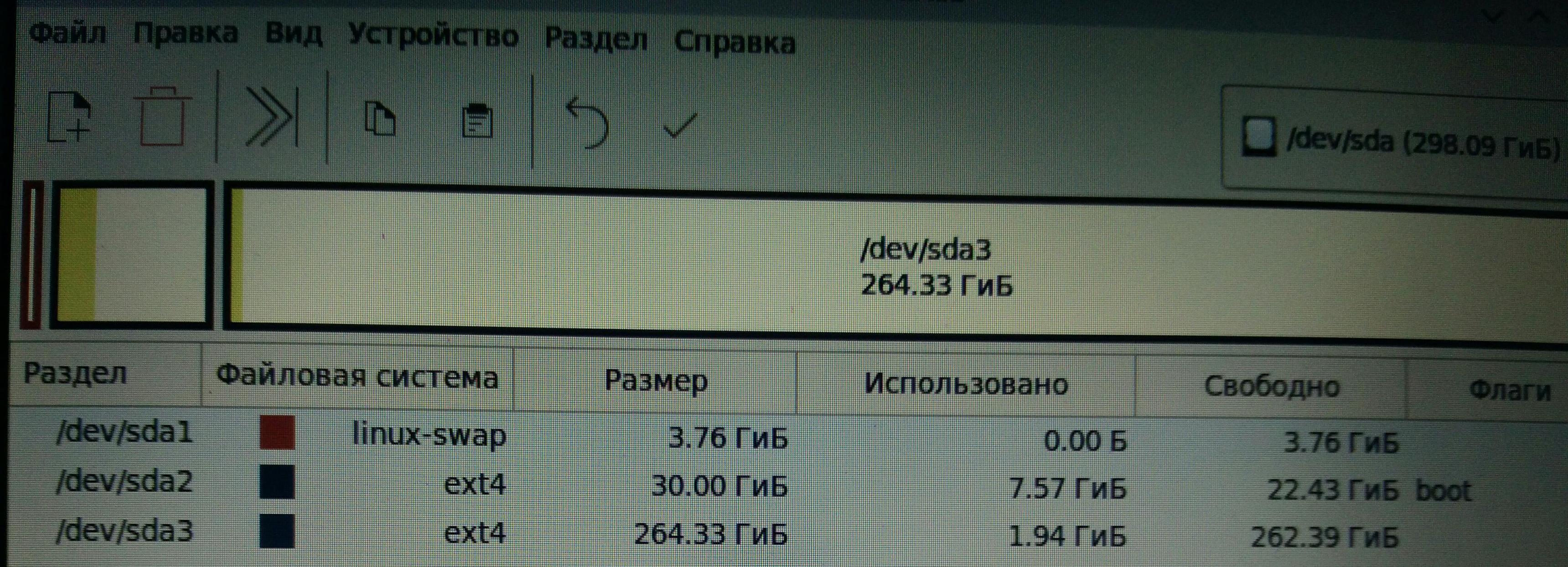

Разметка диска.
так автоматически размечается
так сам разметил, по аналогу 11 версии.
