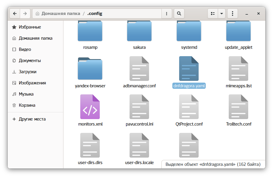

1) /home/ПОЛЬЗОВАТЕЛЬ/.config удали dnfdragora.yaml и запусти dnfdragora --exit с терминалаДа, от root. Поменял - ни шиша.

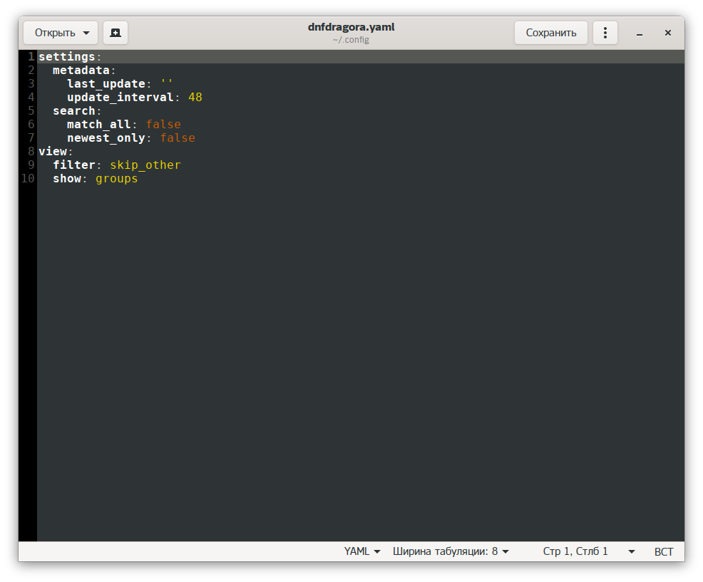

Не открывается dnfdragora
У себя скопировал, она работает.Евгений008 писал(а): 29 июн 2023, 17:33 "Нет такого файла или каталога", пишет. Короче, ничего не удаляется и через терминал.
А может надо как то просто изменить что то в файле самом этом? Который "dnfdragora.yaml" называется?
Вы скопируйте что у вас в нём написано и я старое всё сотру и как у вас в файле вашем всё у себя точно повторю. Так же можно сделать?
Сразу не вышло изменить. Попробовал другую программу, блокнот, и удалось удалить старое и ваше это вставить, сохранить. Но дело в том что dnfdragora зараза всё равно не открывается, не подаёт признаков жизни. Такие дела.
