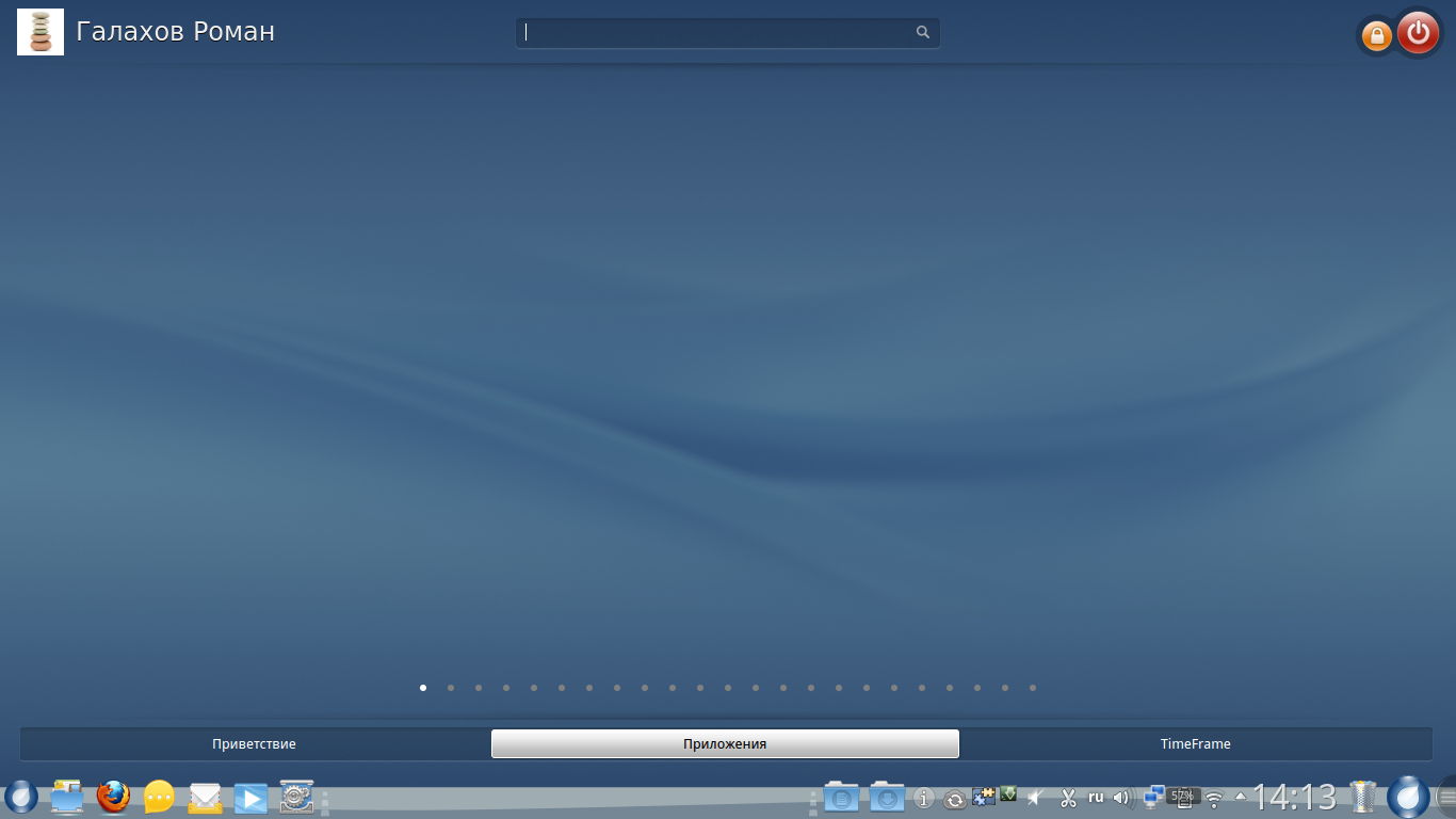

2)Когда в SW2 очень много прописано программ (у меня, сейчас,во многом из-за игр и других DE 22 страницы), и начинаешь группировать их (у меня уже создано, около 10 - программных групп, одних игровых 5), SW2 начинает глючить (теряет все программы - см скрин), при перезагрузке DE SW2 частично находит программы, но не все: часть иконок и ранее созданных групп всё равно "потеряно". По подсказке VictorR2007 "Удали файл ~/.kde4/share/config/ROSA_Launcherrc и все вернется к исходному значению. Возможно придется перезапустить сеанс."
После удаления данного файла, SW2 находит большинство записей, но часть программ, и большинство групп все равно "потеряно". При этом при переходе на последние страницы -  SW2 снова "теряет" программы. В результате у меня на данный момент из начальных 22х страниц наполненных иконками - остались с иконками 10 центральных, а остальные пустые. Будет ли обновление SW2 с исправлением этого глюка.

Удалось воспроизвести проблему у себя. Попробую описать условия воспроизведения, если я где-то ошибся подправьте меня, плиз.
1. Необходимо, чтобы на вкладке приложений появилось более 12 страниц. Причем для этого можно, либо просто установить необходимое количество программ, либо есть уже 12 страниц и много сгруппированных программ, можно просто разгруппировать некоторые до появления 13-ой страницы.
2. Переходим на 13-у страницу. Она будет пуста, даже если установить еще дополнительно программ. Также после перехода на 13-ю страницу пропадают иконки с 1-ой страницы.
3. Далее, если есть 14-я страница переход на нее скрывает контент как самой 14-й страницы, так и 2-ой страницы. Ну, и так далее с 15-ой и последующими...
При последующих сворачиваниях/разворачиваниях SW, однажды скрытый контент, уже не будет показываться. Необходимо перезагрузить SW, либо установить/удалить какое-нибудь приложение, чтобы SW обновил список приложений. После этого контент на первых страницах отобразится.
Надо тут отметить что иконки никуда, на самом деле, не теряются, они просто перестают отображаться на соответствующих страницах. Это можно проверить следующим образом: сгруппируем несколько приложений, перезапустим плазму или сеанс, чтобы SW перезагрузился, и увидим что иконки с 13-й страницы перешли на 12-ю как положено.
Также думаю в удалении конфигурационного файла SW нет смысла, т.к. после этого просто сбразываются все группы и позиции приложений. Лучше наоборот, побольше сгруппировать приложений, чтобы не получалось больше 12-ти страниц.
Я создам тикет по этому багу на багзилле, если появятся какие-то новые моменты, можно будет туда добавить.
