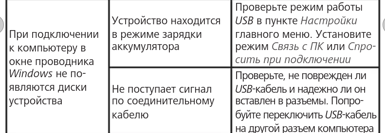

Не монтируется электронная книга PocketBook 606.
Посмотрите, может поможет.

Mamluk, А сама зарядка идёт?
Бывает помогает смена usb кабеля.
Так же надо включить книгу, потом подсоединить кабель к книге (не к компьютеру) и только потом к компу.
Попробуйте поменять родной usb кабель.
