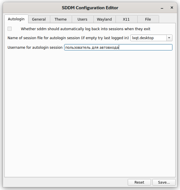

Mazgin, Посмотри пакет sddm-config-editor
Вводишь пароль и жмёшь enter
(пароль при вводе не отображается)
После заполнения (см. скриншот), жмёшь Save...
Или можно просто вручную прописать в /etc/sddm.conf строчки:
[Autologin]
Relogin=false
Session=lxqt.desktop
User=[пользователь для автовхода]
Если файла нет, то попробуй его создать (создать файл в каталоге /etc или редактировать его, можно только с правами root)

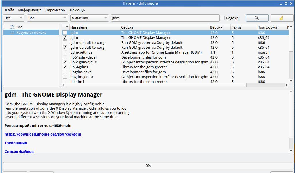

turik02, На Rosa Fresh R12.4 LXQt x86_64 установлен GDM
установленные пакеты
и предложенный метод работает. Что установлено на версии 32 бита не знаю.
