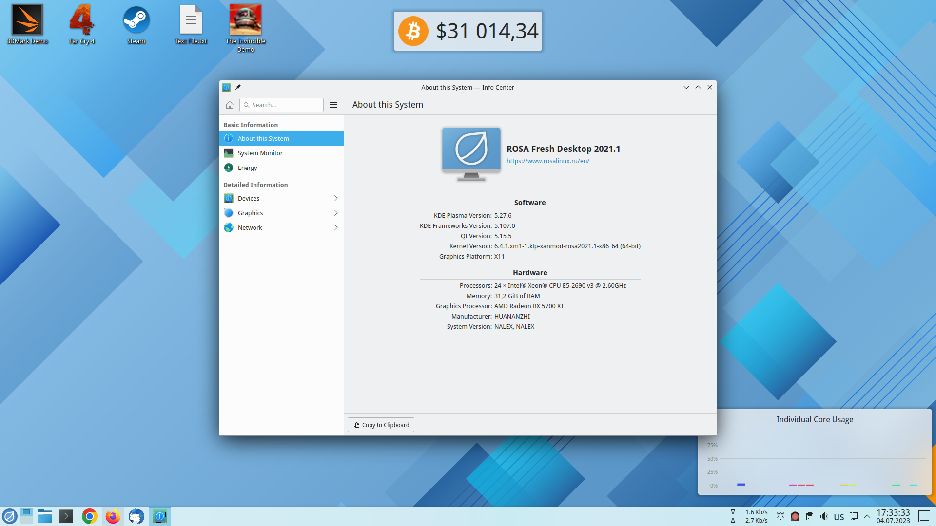

Ядро проверено на данном компьютере: https://linux-hardware.org/?probe=16d0827cab
