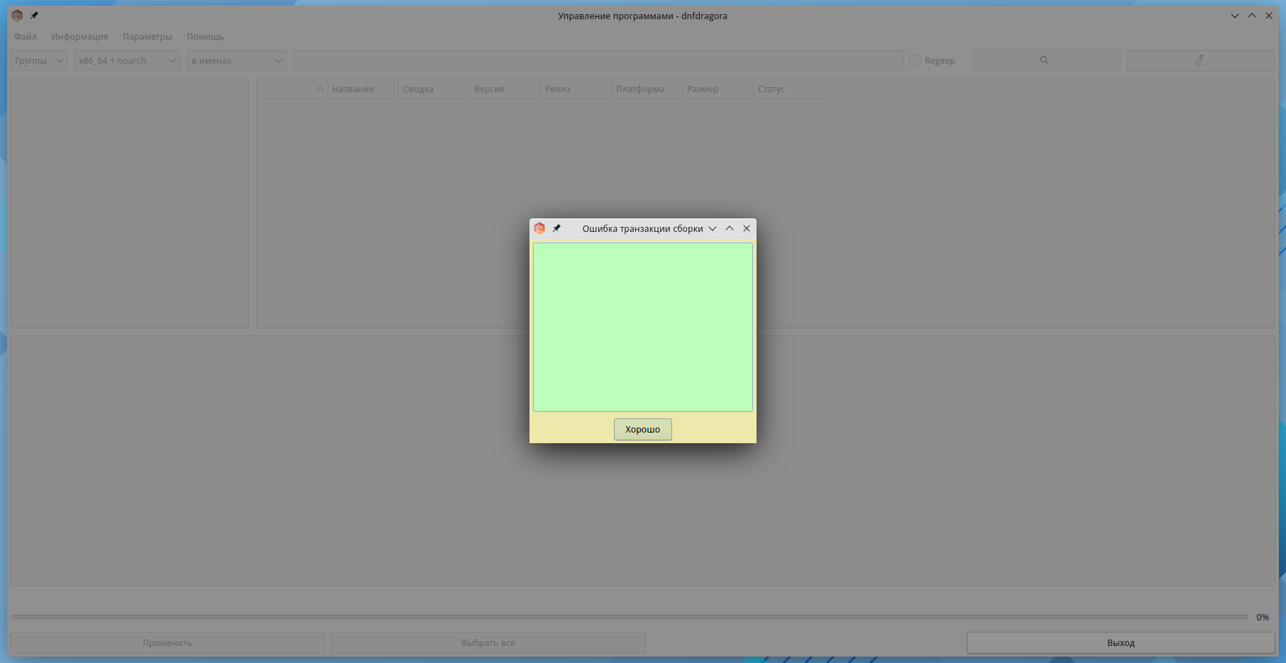

Поясню на примере. Вот что вижу я когда первый раз устанавливаю Yandex.rpm по клику с помощью dnfdragora (и кстати успешно), а потом ещё раз это делаю:
Но это Plasma, быть может у вас Gnome и там просто эта ошибка не показывается (почему-то), но как факт переустанавливать этот пакет из файла dnfdragora явно не собирается.
Поэтому и вопрос и про пакеты которые пробовали, образ из которого установлена система и про конкретные операции очень важен.

Мне начинает казаться что дело тут вовсе не в яндекс браузере. Скачал из репозиториев РОСА уже установленный пакет. Попытался установить заново по клику из dolphin. Такая же ошибка. У вас случайно не этот сценарий?
Сообщения: 978
ROSA Fresh R12.2. Установщик программ dnfdragora не работает со скачанными файлами
Запустите
$ dnfdragora --install pkg.rpm
и увидите ошибку.
reporter_rosa_user
Сообщения: 73
Зарегистрирован: 01 сен 2022, 19:53
Сообщение reporter_rosa_user »
Спасибо за наводку. Кстати, видимо dnfdragora не понимает относительных путей, например если ставить так:
dnfdragora --install ./Yandex.rpm
или
dnfdragora --install Yandex.rpm
И просто падает с такой ошибкой (это лог, в терминале ничего интересного не показало). Т.е. как у топик стартера закрывается без всяких окошек ошибок:

2022-09-09 12:30:11,378 [dnfdaemon.client]{dnfd_client.py:270}(DEBUG) return_handler GetPackages
2022-09-09 12:30:11,379 [dnfdaemon.client]{dnfd_client.py:292}(DEBUG) get_result GetPackages
2022-09-09 12:30:11,381 [dnfdaemon.client]{dnfd_client.py:283}(DEBUG) Quit return_handler error None
2022-09-09 12:30:11,401 [dnfdragora.ui]{ui.py:1896}(DEBUG) Event received GetPackages - status DNFDragoraStatus.CACHING_INSTALLED
2022-09-09 12:30:11,401 [dnfdragora.ui]{ui.py:1905}(DEBUG) Event received GetPackages, 3061 - status DNFDragoraStatus.CACHING_INSTALLED
2022-09-09 12:30:11,433 [dnfdragora.ui]{ui.py:1762}(DEBUG) Start caching updates_all
2022-09-09 12:30:11,433 [dnfdaemon.client]{dnfd_client.py:362}(DEBUG) run_dbus_async GetPackages
2022-09-09 12:30:11,433 [dnfdaemon.client]{dnfd_client.py:340}(DEBUG) __async_thread_loop Command GetPackages(('(sas)', 'updates_all', ['summary', 'size', 'group'])) requested
2022-09-09 12:30:11,512 [dnfdaemon.client]{dnfd_client.py:270}(DEBUG) return_handler GetPackages
2022-09-09 12:30:11,512 [dnfdaemon.client]{dnfd_client.py:292}(DEBUG) get_result GetPackages
2022-09-09 12:30:11,512 [dnfdaemon.client]{dnfd_client.py:283}(DEBUG) Quit return_handler error None
2022-09-09 12:30:11,526 [dnfdragora.ui]{ui.py:1896}(DEBUG) Event received GetPackages - status DNFDragoraStatus.CACHING_UPDATE
2022-09-09 12:30:11,527 [dnfdragora.ui]{ui.py:1762}(DEBUG) Start caching available
2022-09-09 12:30:11,527 [dnfdaemon.client]{dnfd_client.py:362}(DEBUG) run_dbus_async GetPackages
2022-09-09 12:30:11,528 [dnfdaemon.client]{dnfd_client.py:340}(DEBUG) __async_thread_loop Command GetPackages(('(sas)', 'available', ['summary', 'size', 'group'])) requested
2022-09-09 12:30:11,995 [dnfdaemon.client]{dnfd_client.py:270}(DEBUG) return_handler GetPackages
2022-09-09 12:30:11,995 [dnfdaemon.client]{dnfd_client.py:292}(DEBUG) get_result GetPackages
2022-09-09 12:30:12,044 [dnfdaemon.client]{dnfd_client.py:283}(DEBUG) Quit return_handler error None
2022-09-09 12:30:12,046 [dnfdragora.ui]{ui.py:1896}(DEBUG) Event received GetPackages - status DNFDragoraStatus.CACHING_AVAILABLE
2022-09-09 12:30:12,046 [dnfdragora.ui]{ui.py:1905}(DEBUG) Event received GetPackages, 59728 - status DNFDragoraStatus.CACHING_AVAILABLE
2022-09-09 12:30:19,330 [dnfdaemon.client]{dnfd_client.py:362}(DEBUG) run_dbus_async BuildTransaction
2022-09-09 12:30:19,331 [dnfdaemon.client]{dnfd_client.py:340}(DEBUG) __async_thread_loop Command BuildTransaction() requested
2022-09-09 12:30:19,412 [dnfdaemon.client]{dnfd_client.py:270}(DEBUG) return_handler BuildTransaction
2022-09-09 12:30:19,412 [dnfdaemon.client]{dnfd_client.py:292}(DEBUG) get_result BuildTransaction
2022-09-09 12:30:19,413 [dnfdaemon.client]{dnfd_client.py:283}(DEBUG) Quit return_handler error None
2022-09-09 12:30:19,577 [dnfdragora.ui]{ui.py:1896}(DEBUG) Event received OnTransactionEvent - status DNFDragoraStatus.RUNNING
2022-09-09 12:30:19,577 [dnfdragora.ui]{ui.py:1635}(DEBUG) OnTransactionEvent: ('start-build', 'null')
2022-09-09 12:30:20,040 [dnfdragora.ui]{ui.py:1896}(DEBUG) Event received OnTransactionEvent - status DNFDragoraStatus.RUNNING
2022-09-09 12:30:20,040 [dnfdragora.ui]{ui.py:1635}(DEBUG) OnTransactionEvent: ('end-build', 'null')
2022-09-09 12:30:20,244 [dnfdragora.ui]{ui.py:1896}(DEBUG) Event received OnTransactionEvent - status DNFDragoraStatus.RUNNING
2022-09-09 12:30:20,244 [dnfdragora.ui]{ui.py:1635}(DEBUG) OnTransactionEvent: ('start-build', 'null')
2022-09-09 12:30:20,536 [dnfdragora.ui]{ui.py:1896}(DEBUG) Event received OnTransactionEvent - status DNFDragoraStatus.RUNNING
2022-09-09 12:30:20,536 [dnfdragora.ui]{ui.py:1635}(DEBUG) OnTransactionEvent: ('end-build', 'null')
2022-09-09 12:30:20,825 [dnfdragora.ui]{ui.py:1896}(DEBUG) Event received BuildTransaction - status DNFDragoraStatus.RUNNING
2022-09-09 12:30:20,825 [dnfdragora.ui]{ui.py:1905}(DEBUG) Event received BuildTransaction, 2 - status DNFDragoraStatus.RUNNING
2022-09-09 12:30:23,173 [dnfdragora.ui]{ui.py:1845}(WARNING) Transaction Cancelled: []
2022-09-09 12:30:23,999 [dnfdragora.dnf_backend]{dnf_backend.py:189}(INFO) Quit
2022-09-09 12:30:24,016 [dnfdragora.dnf_backend]{dnf_backend.py:192}(INFO) Unlock (True) Exit (True)
2022-09-09 12:30:24,016 [dnfdragora]{dragora:116}(INFO) Closing dnfdragora
Мне тут лично ничего непонятно. Может быть dnfdragora просто не умеет перестанавливать пакеты? Судя по сообщению:
была отменена транзакция для установки пакетов.
