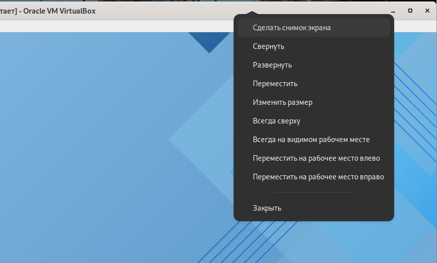

Работает, как работал. Каждый день запускаю. Иногда по несколько машин в параллель. Иногда и ещё больше.

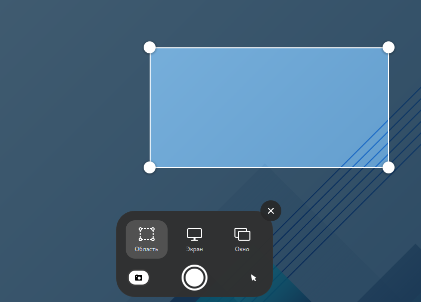

Сообщение Survolog »
Предыдущий снимок сделал в гноме через такую менюшку. Она же ещё много где вызывается, независимо от того, виртуалбокс это или нет.
Удобно.
Снимок самой менюшки сделал просто на prtscn.

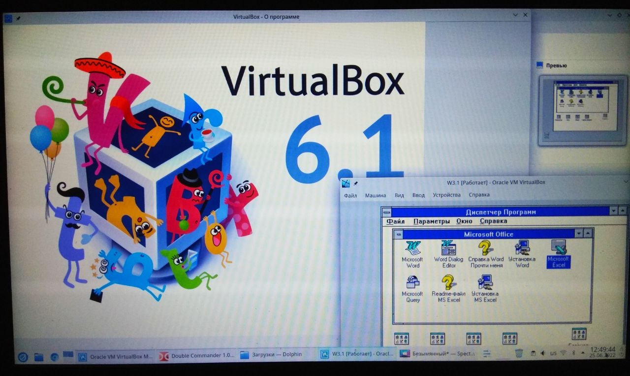

Поставлена система Rosa Fresh 3 часа назад. Всё работает с указанным 5.10 ядром. Утром ставил Rosa Chrom который прислала команда НТЦ ИТ РОСА на тестирование. Там нет при загрузке выбора ядра 5.15, но VirtualBox также работал без проблем.

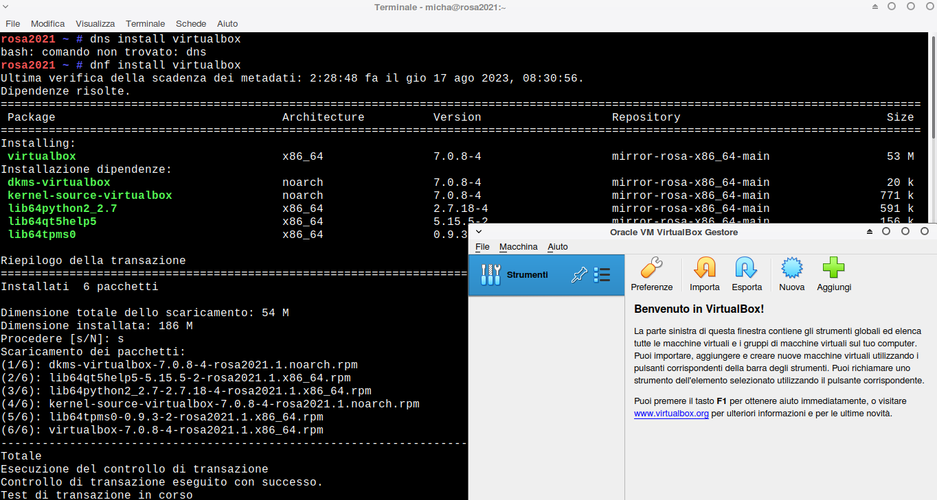

No problem here with dnf install virtualbox from Rosa repository (image below). Kernel version 6.1.38. What version of kernel are you using? Command uname -r, e.g. if you using 6.1.20 or 6.1.38.
################à
ITALIANO
Nessun problema ad installare VirtualBox (immagine in basso) dai repository RosaLinux. Versione del kernel in uso 6.1.38. Che versione del kernel stai utilizzando? Usa il comando uname -r.

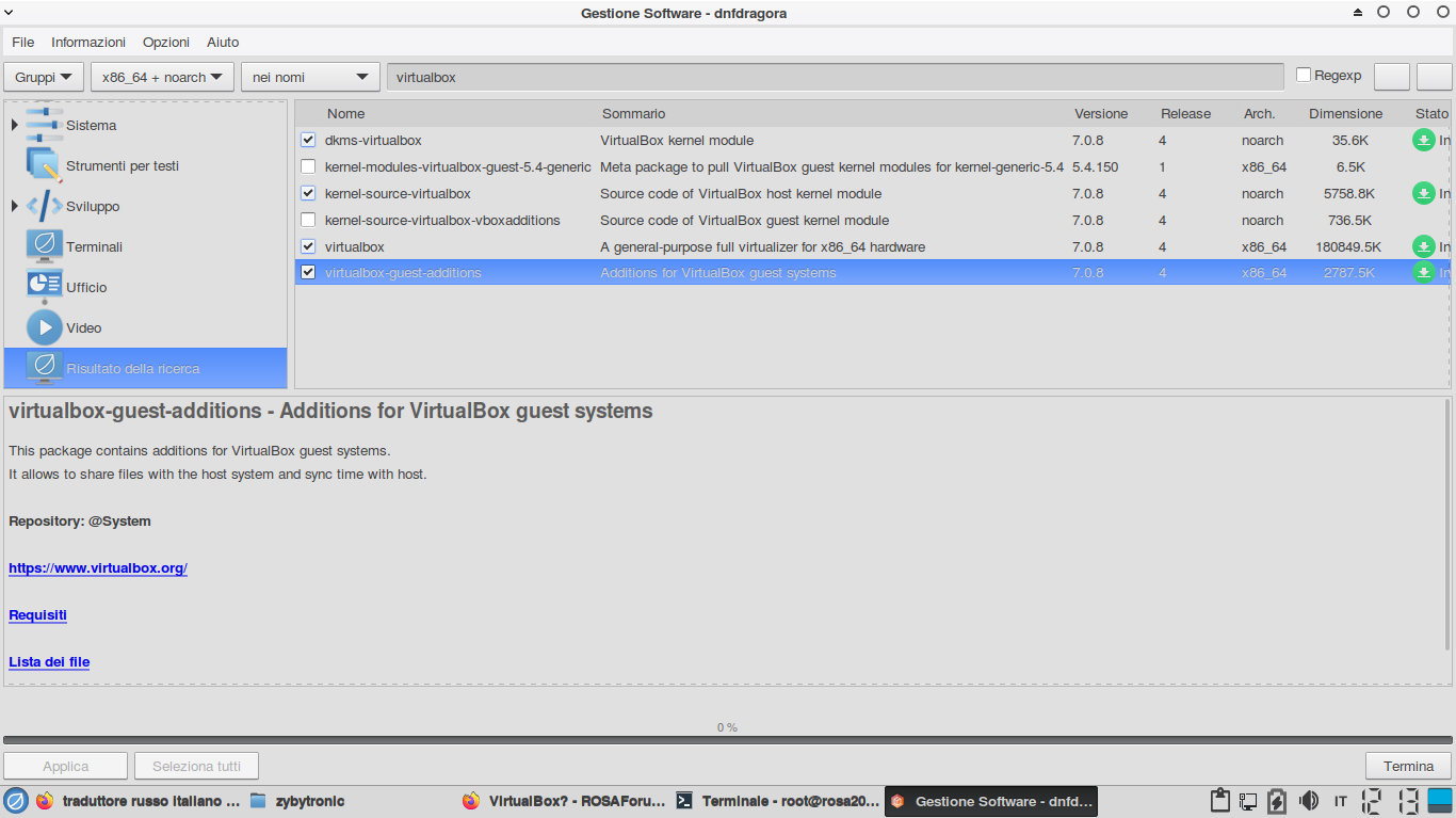

ITALIANO
Hai installato il pacchetto virtualbox-guest-addition?
Have you installed virtualbox-guest-addition software?

va9(2) писал(а): 09 сен 2023, 14:50
adeptru писал(а): 09 сен 2023, 13:40 https://download.virtualbox.org/virtualbox/7.0.8/
Емнип, ещё надо установить VB Extension Pack.
ITALIANO
Si, hai ragione, è necessario ancora VB Extension Pack.
https://www.techrepublic.com/article/ho ... irtualbox/
You're rigth it's also needed VB Extension Pack:

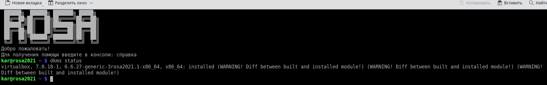

Сегодня пришло обновление VirtualBOX 7.0.18 ROSA r162988 и у меня проблема.
Машинка с XP которая работала по мостовой схеме подключения перестала грузиться с ошибкой на фото.
С NAT работает без проблем. Ранее всегда работала без проблем с подключением мост.

Последний раз редактировалось KAR 15 май 2024, 14:26, всего редактировалось 1 раз.
Сообщения: 1176
VirtualBox?
надо смотреть в dmesg, один из модулей ядра vbox видимо не загрузился

Проверил на ноутбуке. Обновился. Создал пустую виртуальную машину, например XP32. С NAT просит установочный диск. Если включить МОСТ, например на WiFi, то вылетает с аналогичной ошибкой. Кто собирал обновление, пусть, пожалуйста, проверит...
Сообщения: 4941
VirtualBox?
У меня как раз с мостом все виртуальные машинки, но там везде роса, не XP.
А что на хосте говорит dkms status ?

kar@rosa2021 ~ $ dkms status
rtl8821au, 0-3.git6cd61c.1, 5.15.103-generic-1rosa2021.1-x86_64, x86_64: installed (WARNING! Diff between built and installed module!)
rtl8821au, 0-3.git6cd61c.1, 5.15.117-generic-1rosa2021.1-x86_64, x86_64: installed (WARNING! Diff between built and installed module!)
rtl8821au, 0-3.git6cd61c.1, 5.15.127-generic-1rosa2021.1-x86_64, x86_64: installed (WARNING! Diff between built and installed module!)
rtl8821au, 0-3.git6cd61c.1, 5.17.11-generic-2rosa2021.1-x86_64, x86_64: installed (WARNING! Diff between built and installed module!)
rtl8821au, 0-3.git6cd61c.1, 6.1.38-generic-1rosa2021.1-x86_64, x86_64: built
rtl8821au, 0-3.git6cd61c.1, 6.1.46-generic-2rosa2021.1-x86_64, x86_64: installed (WARNING! Missing some built modules!)
rtl8821au, 0-3.git6cd61c.1, 6.1.58-generic-1rosa2021.1-x86_64, x86_64: installed (WARNING! Missing some built modules!)
rtl8821au, 0-3.git6cd61c.1, 6.1.81-generic-2rosa2021.1-x86_64, x86_64: installed (WARNING! Diff between built and installed module!)
rtl8821au, 0-3.git6cd61c.1, 6.1.86-generic-1rosa2021.1-x86_64, x86_64: installed
rtl8821au, 0-3.git6cd61c.1, 6.1.89-generic-2rosa2021.1-x86_64, x86_64: installed
rtl8821au, 0-3.git6cd61c.1, 6.6.21-generic-8rosa2021.1-x86_64, x86_64: installed
rtl8821au, 0-3.git6cd61c.1, 6.6.27-generic-2rosa2021.1-x86_64, x86_64: installed
rtl8821au, 0-3.git6cd61c.1, 6.6.27-generic-3rosa2021.1-x86_64, x86_64: installed
virtualbox, 7.0.18-1, 6.6.27-generic-3rosa2021.1-x86_64, x86_64: installed (WARNING! Diff between built and installed module!) (WARNING! Diff between built and installed module!) (WARNING! Diff between built and installed module!)
На ноутбуке, где пустую виртуальную машину создавал статус на фото.
P.S. На предыдущей версии ядра 6.6.27-generic-2rosa2021.1-x86_64 мост работает с обновленным VirtualBox.
Сообщения: 4941
VirtualBox?
попробуйте просто переставить виртуалбокс, удалить и опять поставить. Настройки сохранятся.

keleg писал(а): 16 май 2024, 08:02 попробуйте просто переставить виртуалбокс, удалить и опять поставить.
Большое спасибо! Данная рекомендация помогла как на мини ПК, так и на ноутбуке!
Что касается, dkms-8821au, то не могу ответить почему. Даже не понял фразу "Для ксанмода?". Я обычный пользователь, и для меня РОСА это отличная основная ОС для моих домашних компьютеров. Росу я ставил 2 года назад, когда 5.15 ядро было. С тех пор регулярно обновляюсь стандартно. Только 6-е ядро чуть раньше включил не дожидаясь стандартного обновления, так как писали, что WiFi мой там поддерживался уже полностью.
dkms-8821au надо удалить? Я не нашел в dnfdragora в поиске ничего для dkms-8821au.
