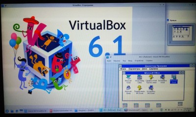

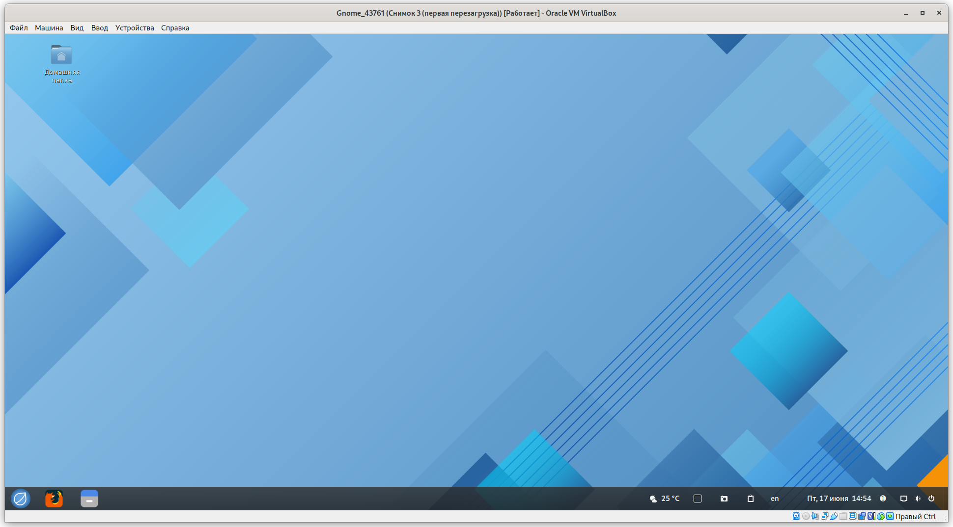

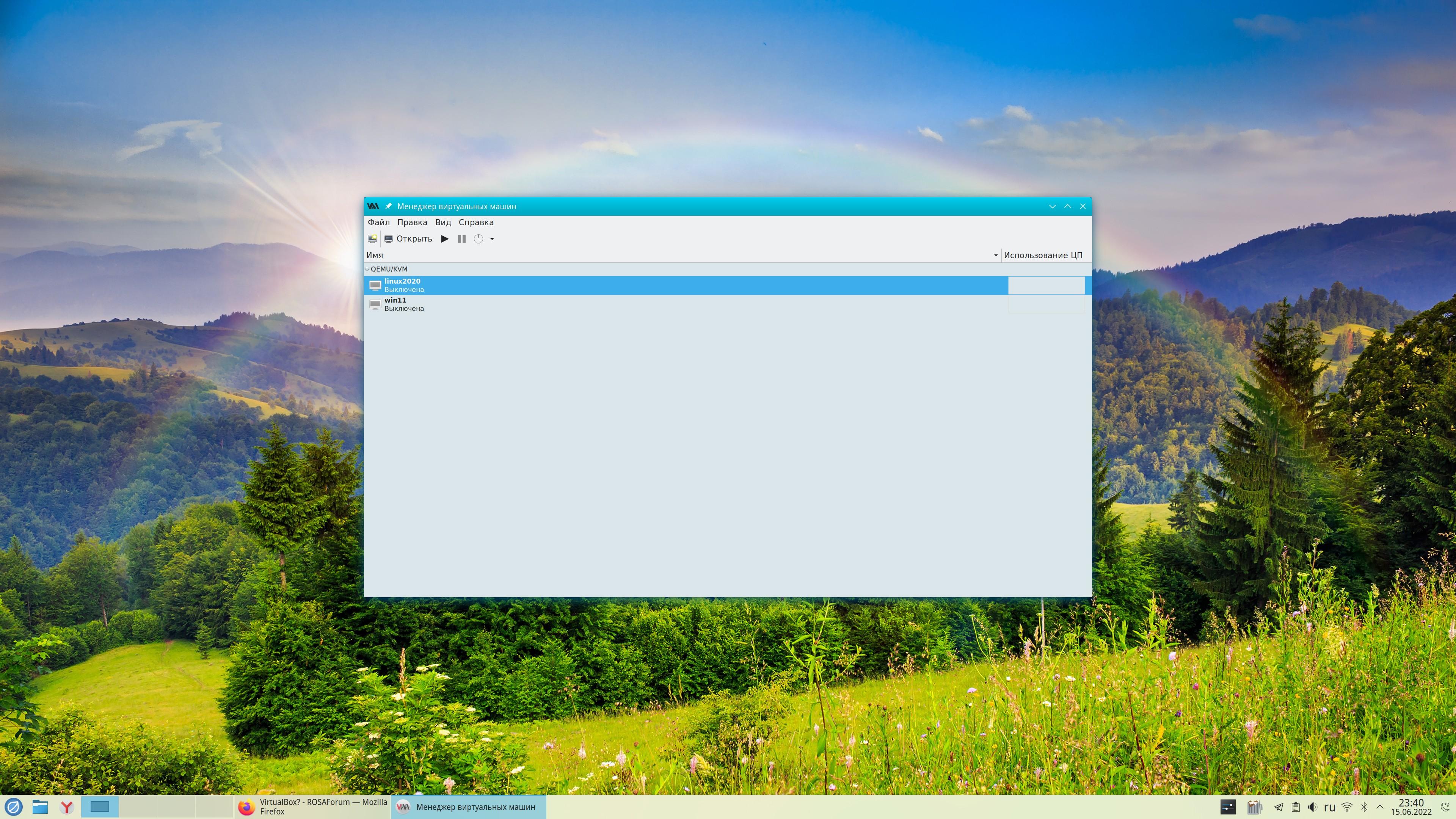

Работает, как работал. Каждый день запускаю. Иногда по несколько машин в параллель. Иногда и ещё больше.
VirtualBox?

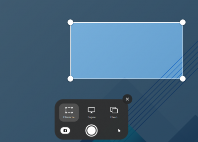

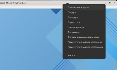

Предыдущий снимок сделал в гноме через такую менюшку. Она же ещё много где вызывается, независимо от того, виртуалбокс это или нет.
Удобно.
Снимок самой менюшки сделал просто на prtscn.
Удобно.

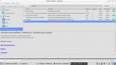

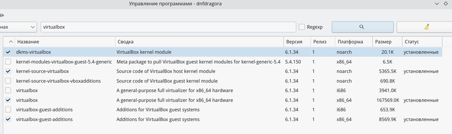

Я 2 недели с этим боролся и такие же мысли были о смене системы. Однако попробовал на другом ноутбуке и там всё работало.
На 2-м также победил. Мои действия.
1. Ставить только с официального репозитория. Эти компоненты как на Скриншоте.
2. Обновить систему.
3. Мне пришлось в BIOS отключить и снова включить виртуализаци.
Я написал в соседней ветке только что:

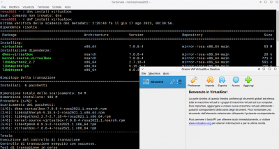

No problem here with dnf install virtualbox from Rosa repository (image below). Kernel version 6.1.38. What version of kernel are you using? Command uname -r, e.g. if you using 6.1.20 or 6.1.38.lamer_ok писал(а): 17 авг 2023, 10:47 Скажите, как вам удалось побороть проблему:
"В dnfdragora выбираю virtualbox и получаю сообщение об ошибке создания транзакции: "Проблема: The operation would result in removing the following protected packages: kernel-5.15-generic"."
Тоже пытаюсь установить virtualbox через dnfdragora и сообщение: "Проблема: The operation would result in removing the following protected packages: kernel-6.1-generic".
################à
ITALIANO
Nessun problema ad installare VirtualBox (immagine in basso) dai repository RosaLinux. Versione del kernel in uso 6.1.38. Che versione del kernel stai utilizzando? Usa il comando uname -r.

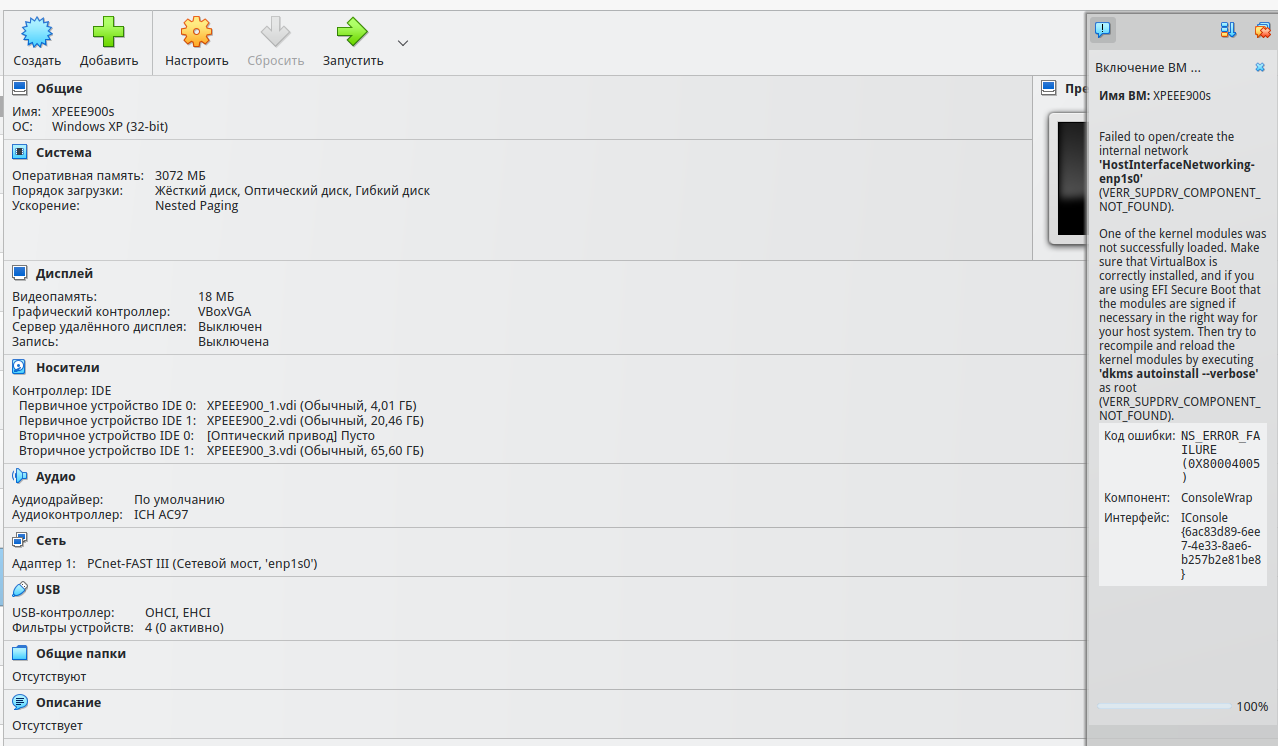

Сегодня пришло обновление VirtualBOX 7.0.18 ROSA r162988 и у меня проблема.
Машинка с XP которая работала по мостовой схеме подключения перестала грузиться с ошибкой на фото.
С NAT работает без проблем. Ранее всегда работала без проблем с подключением мост.
Что делать?
Kernel: 6.6.27-generic-3rosa2021.1-x86_64
Сетевая карта компьютера Ethernet controller: Realtek Semiconductor Co., Ltd. RTL8111/8168/8211/8411 PCI Express Gigabit Ethernet Controller (rev 15)
Что делать?

Проверил на ноутбуке. Обновился. Создал пустую виртуальную машину, например XP32. С NAT просит установочный диск. Если включить МОСТ, например на WiFi, то вылетает с аналогичной ошибкой. Кто собирал обновление, пусть, пожалуйста, проверит...irton писал(а): 15 май 2024, 14:23 надо смотреть в dmesg, один из модулей ядра vbox видимо не загрузился
VirtualBox?
У меня как раз с мостом все виртуальные машинки, но там везде роса, не XP.
