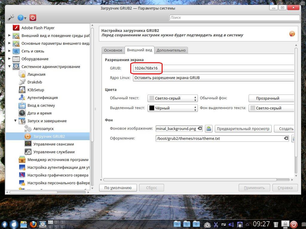

У меня на HD4250 такое было с моником. Моник отрубается и тоже INPUT SIGNAL ... но потом все грузится. Вышел из положения так. Заходим в КДЕ Центр, там где настройки Grub2 и меняем с "кучи разрешений" на любое понравившееся, например на 800х600. И ребут...
После этого все ОК.
Сообщения: 1453
Re: Ошибки разрабатываемой 2012.1
Выглядит правдоподобно. У меня когда-то помогала опция vga=0 для HD4670 на ноуте.

Да, всё заработало, на старых и на новых компьютерах:
удалил exapixmapsoff.conf и созданный Xorg.conf - стало нормально загружаться.
HDD старого компьютера пришлось установить на новый и оттуда запуститься, чтобы удалить, иначе никак не выйти в командную строку - чёрный экран и всё.
Ещё, при этом, для старого монитора пришлось изменить(подобрать) разрешение экрана GRUB, как посоветовал PastorDi, чтоб не появлялся INPUT SIGNAL:
