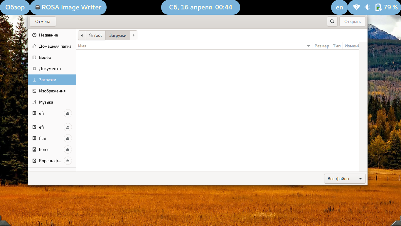

Михаил Ш.
Сообщения: 46
Зарегистрирован: 12 дек 2020, 00:28
Operating system: Rosa Fresh
ROSA image writer поломалась!!!
Сообщение Михаил Ш. »
Rosa image writer не видит файлов. Ни *.iso ни других, когда меняю внизу отображаемые файлы. Хотя все файлы и образы дисков на месте.
algri14
Сообщения: 247
Откуда: г.Воронеж
Сообщение algri14 »
Михаил Ш. писал(а): 16 апр 2022, 01:06 Rosa image writer не видит файлов. Ни *.iso ни других, когда меняю внизу отображаемые файлы.
Что говорит консоль?
имя_юзер@localhost ~ $ rosa-imagewriter
и что Вы делаете в директории root'а, /root/Загрузки, файлы у юзера лежат в хомяке /home/имя_юзера/Загрузки , может Вы их туда и не ложили? , директория /root/Домашняя_папка(root) у простого пользователя обычно пустая, может быть админы ей пользуются…
А вообще-то вопрос к разрабам — зачем по дефолту "выбрасывать" запрос на выбор файлов в директорию /root/Домашняя_папка(root) , у меня тоже самое, туда же отправило.
зы: на будущее, выхлоп консоли в сообщении говорит гораздо больше, чем картинка (хотя и картинка не помешает)

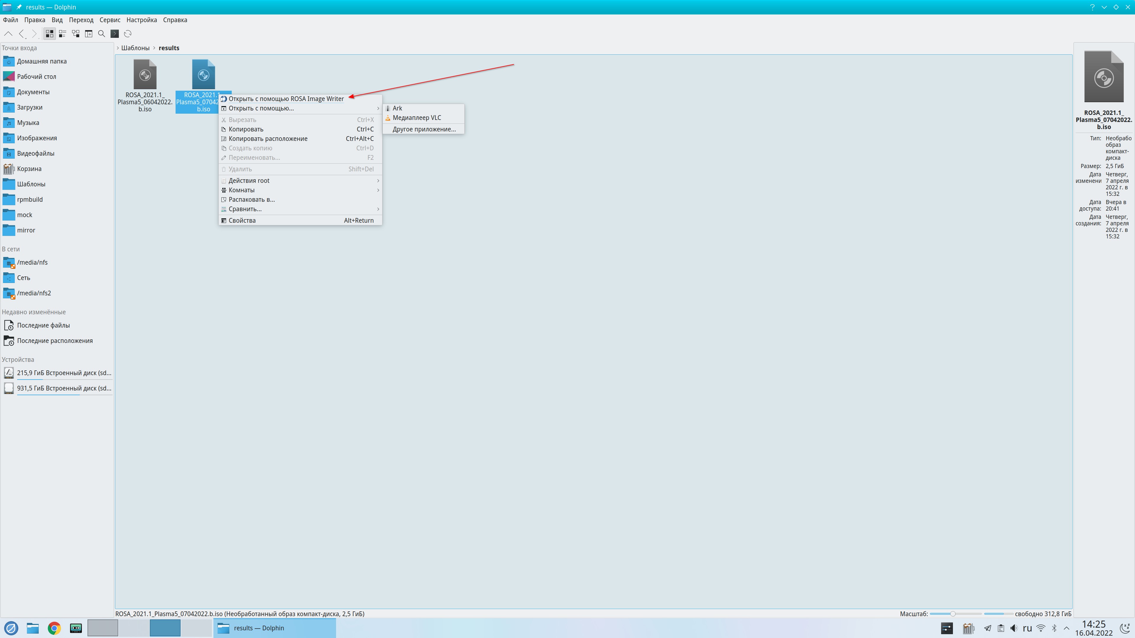

Сообщения: 7977
Чтобы не искать путь к iso файлу, как раз для таких случаев сделан пункт контекстного меню.
Михаил Ш.
Сообщения: 46
VictorR2007 писал(а): 16 апр 2022, 14:25 пункт контекстного меню
Спасибо!
algri14 писал(а): 16 апр 2022, 09:38 что Вы делаете в директории root'а, /root/Загрузки, файлы у юзера лежат в хомяке /home/имя_юзера/Загрузки
Не заметил, что не в той папке "Загрузки" нахожусь. Всё нашлось и получилось.
Спасибо!
