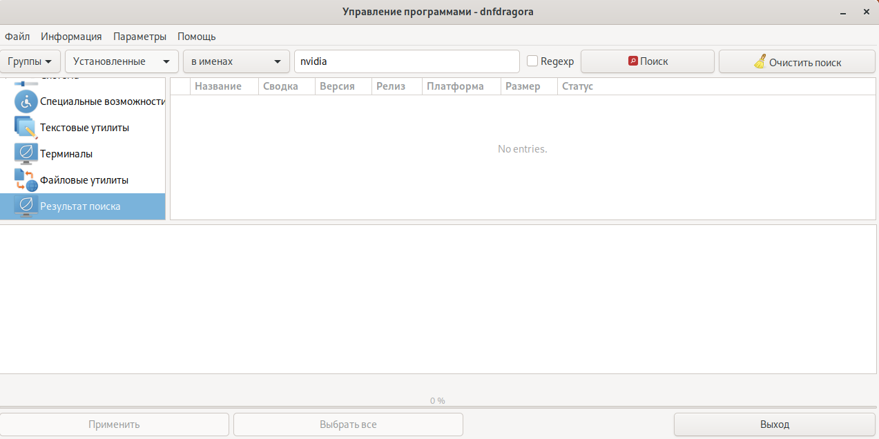

470 версии драйвера все пакеты установились, после перезагрузки пытаюсь запустить nvidia-settings, но оно не запускается, не открывается окно настройки NVIDIA, при вводе в терминале nvidia-settings выдает такую ошибку «ERROR: Unable to find display on any available system»
Ily
Сообщения: 88
Установка драйвера Nvidia на платформе R12
Сообщение Ily »
А если посмотреть в dnfdragora пакеты nvidia?

Сообщение Agg201022 »
Не могу поставить драйвер nvidia 390
пробую ставить из драгоры dkms nvidia 390 потом пробую выбрать в XFdrake проприетарный драйвер пишет что не установлен пакет x11-driver-video-nvidia390 которого в репах нет
Пробовал через терминал ставить dkms nvidia 390 и nvidia 390 core как было где то написано таже песня нет пакета в итоге x11-driver-video-nvidia390 как мне поставить уже эту видюху (GT630) задолбала
Попробовал установить нвидив коре 390 после перезапуска черный экран запустил XFdrake пробую перейти на свободный выдает ошибку, опять к тому же и пришло,
запустил dnfdragora удалил что устанавливал перезагрузил работает на свободных
что можно еще сделать?

Пробовал и вручную устанавливать (с помощью /.run с оффсайта) и через dnfdragora толку ноль! ПАМАГИТЕ!!
upd. удалил все пакеты включая модуль ядра с помощью команды dnf remove \*nvidia\* переключил в режим tty и установил Nvidia-Linux-[***].run Все заработало!
З.ы. Не забыл также добавить nouveau в blacklist, через Grub2.

Нашел вариант установки где то тут же на просторах форума. У меня при такой очередности встало все без проблем, причем без использования консоли.
1. Открываем "Параметры системы - Настройка оборудования - далее выбираем пункт видеокарта - запускаем утилиту настройки и жмакаем кнопку видеодрайвер. Не пытаемся сразу установить, а смотрим версию доступного драйвера, на момент написания "nvidia460".
2. Идем в dnfdragora и через поиск находим "x11-driver-video-nvidia460", ставим галочку, жмем применить, устанавливаем.
3. Возвращаемся опять в утилиту настройки видеокарты, жмакаем кнопку видеодрайвер, выбираем пункт "nvidia460" и теперь устанавливаем.
4. Перезагрузка и радуемся.

Kaavaez писал(а): 12 окт 2022, 09:03 Нашел вариант установки где то тут же на просторах форума. У меня при такой очередности встало все без проблем, причем без использования консоли.
470 того нет, а как у вас с DPI интерфейс меньше\больше не стал?
460 это то что есть в репах на данный момент, с DPI проблем нет. На всякий уточню, ставил последний драйвер с сайта nvidia, но с танцами с бубном. Этот вариант исключительно для новичков, чтоб не заморачиваться :)
