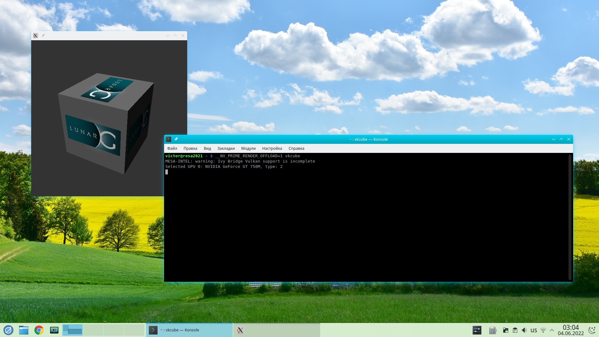

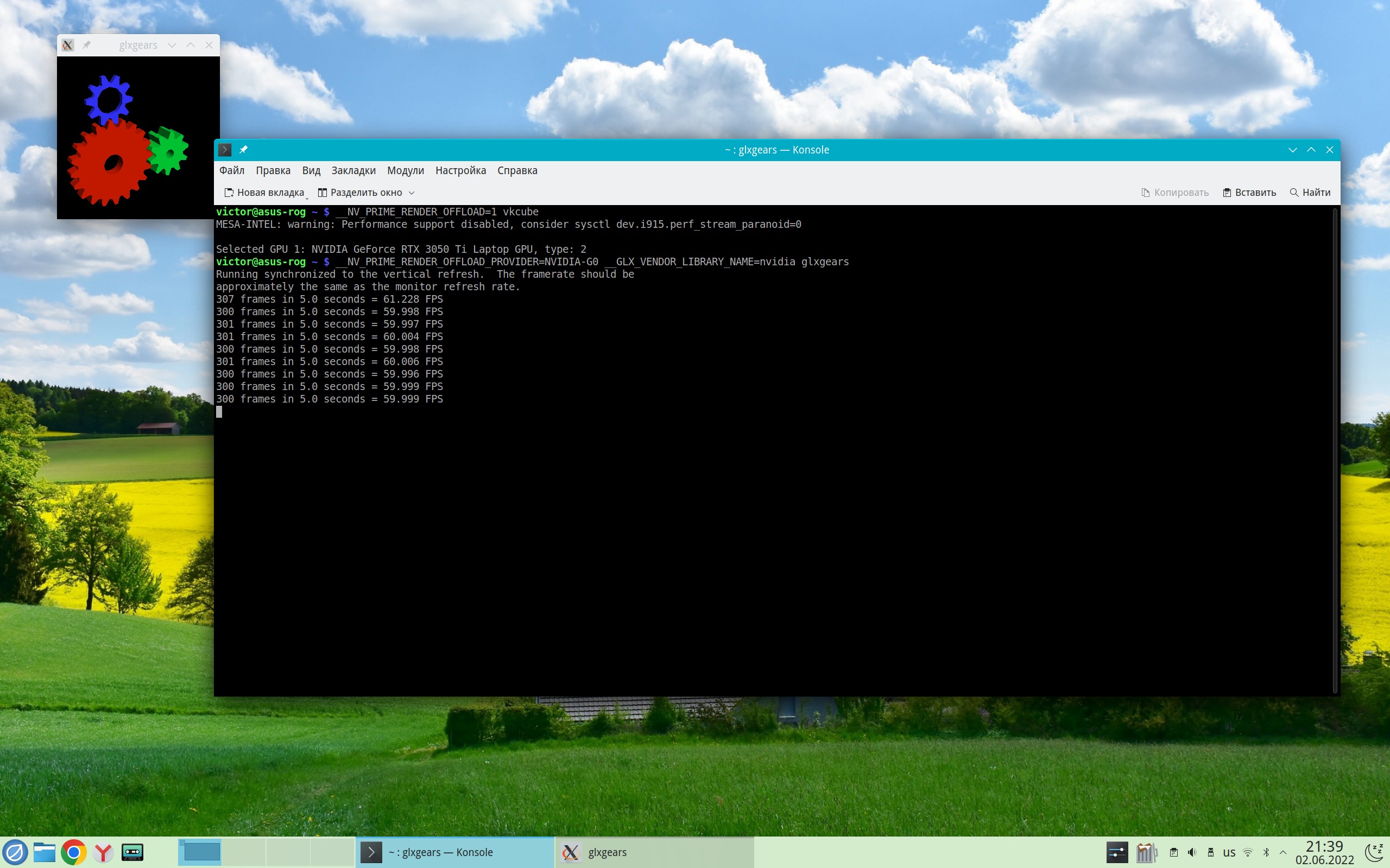

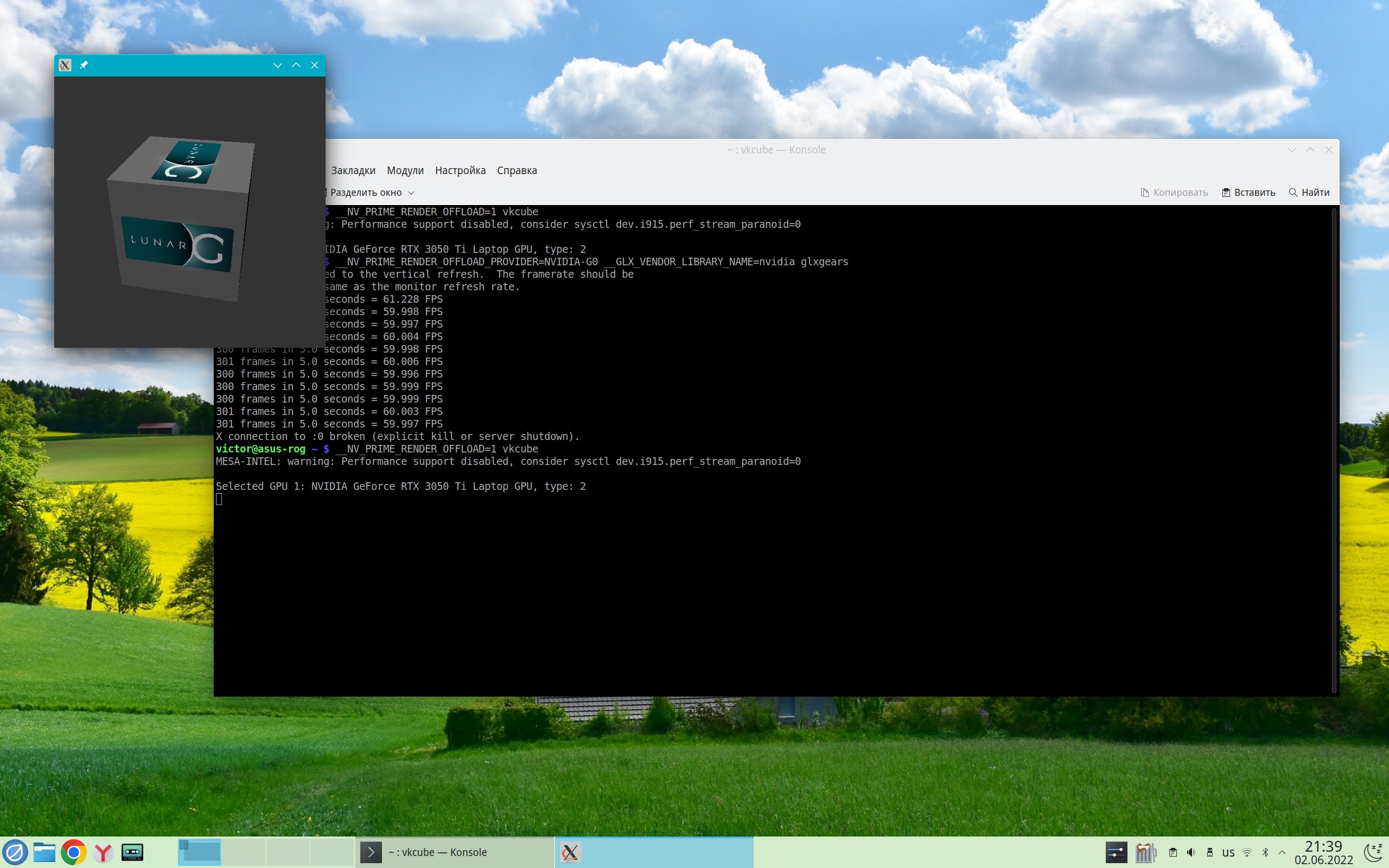

Yamah писал(а): 17 май 2022, 19:29 Приветствую. Не грузится графика. В Xorg.0.log ошибка
Failed to load module "nvidia" (module does not exist, 0)
lsmod показывает, что модуль nvidia загружен.
Проба
Что не так?
Пока починил в x11_backports.
Но в x11_backports драйвера немного по другому собраны.
Устанавливаются командами, например для nvidia470
dnf in dkms-nvidia470 nvidia470-core
А для для nvidia510
dnf in dkms-nvidia510 nvidia510-core
И для для nvidia515
dnf in dkms-nvidia515 nvidia515-core
Проверял на двух ноутбуках, с разными картами.
