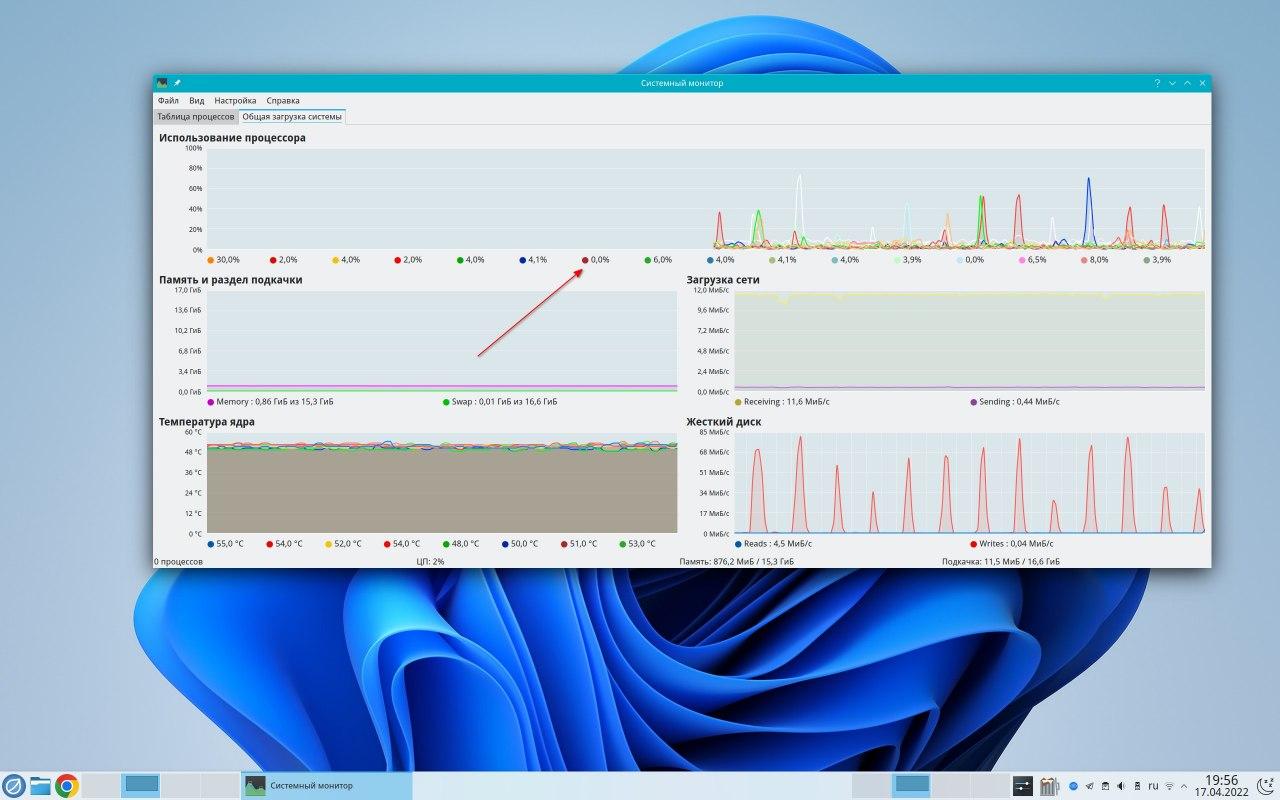

Кстати, на ядрах 5.16.18 и 5.16.19 у меня при работе qbittorrent была
процентов 70 на одно ядро сто процентная загрузка.
Начинали периодически гудеть вентиляторы.
На ядре 5.16.20 этого не стало. Показал на картинке,
какой процессор нагружался.
Теперь этого нет, и ноутбук работает бесшумно.
