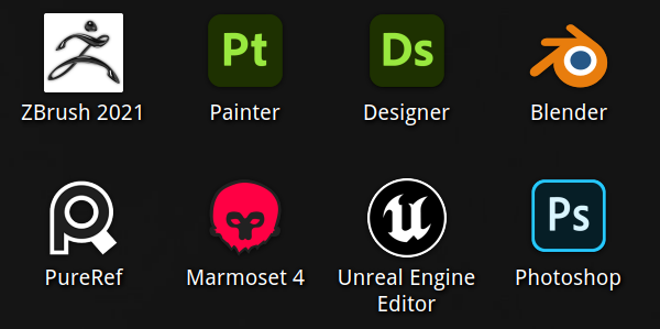

Все получилось. С репизитариев дрова на видюху не ставились ни в какую, вернее ставились судя по Драгоре, но система с ними не запускалась. Установил вручную с .run файла и все запустилось на ядре 5.16. Второй день юзаю, полет нормальный. Весь необходимый в работе стак приложений уже установлен и работает.. буду наблюдать. По моим впечатлениям все даже лучше чем на Manjaro.
Напрягают только глюки плазмы в работе с двумя мониторами, но это надо ждать когда плазму допилят в этом наравлении.
