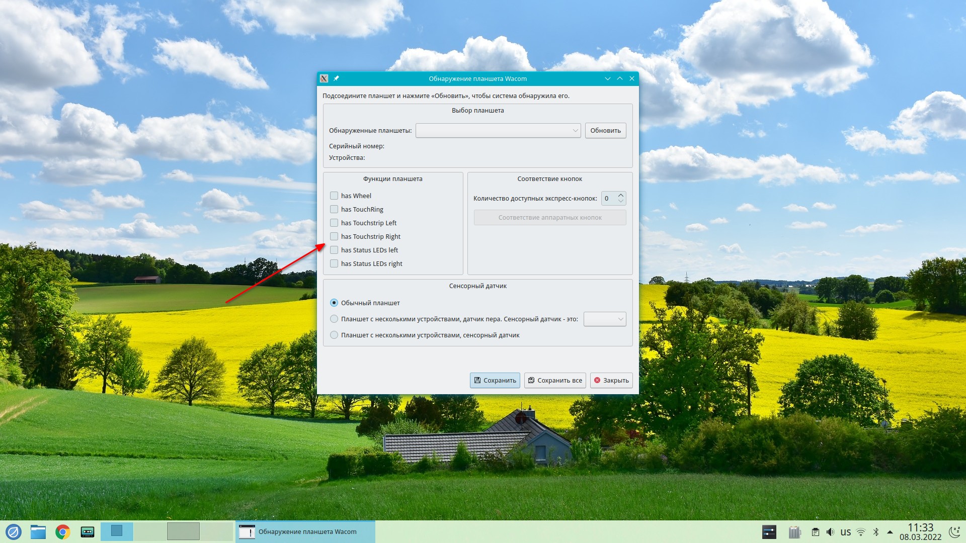

Этот пакет устарел и был удалён.Babayka писал(а): 08 мар 2022, 07:28 Нашёл вот это: https://abf.io/import/kcm-wacomtablet/tree/rosa2012.1 Но что с этим делать? Как это использовать? Какой командой это установить?
Теперь вернули в репозиторий.
Сам проверить его работу не могу, так как нет планшета.
Если установите этот пакет, обратите внимание на перевод.
Пришлось немного доделать перевод на русский, но так как нет возможности проверит, не знаю,
все ли фразы верно звучат на русском.
Стрелкой отметил строки, которые не знаю, как их правильно перевести.

Тут скорее всего в значении "наличие", но можно и не переводить, например: "Левая сенсорная полоска "Touch Strip".VictorR2007 писал(а): 08 мар 2022, 10:25 Стрелкой отметил строки, которые не знаю, как их правильно перевести.
Т.е. настройками можно вручную указать каким дополнительным функционалом обладает планшет.
