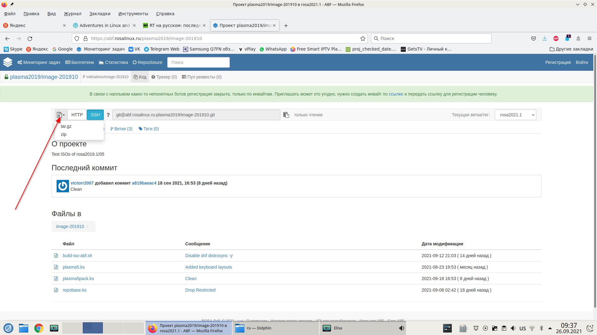

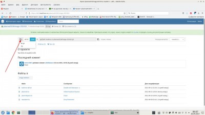

Вполне можно делать себе образы R12.
Загружаете сборочную отсюда, как показано на картинке
https://abf.rosalinux.ru/plasma2019/image-201910
Или сборочную, которую приложу к сообщению.
Пакеты для образа записаны в файле plasma5pack.ks.
Готовые образу будут в /home/results, если использовать приложенную сборочную.
Если сборочная из abf, то готовые образы будут в /home/vagrant/results
Но можно изменить на другой.
Это значение, /home/results, записал, так как у каждого своё имя пользователя.

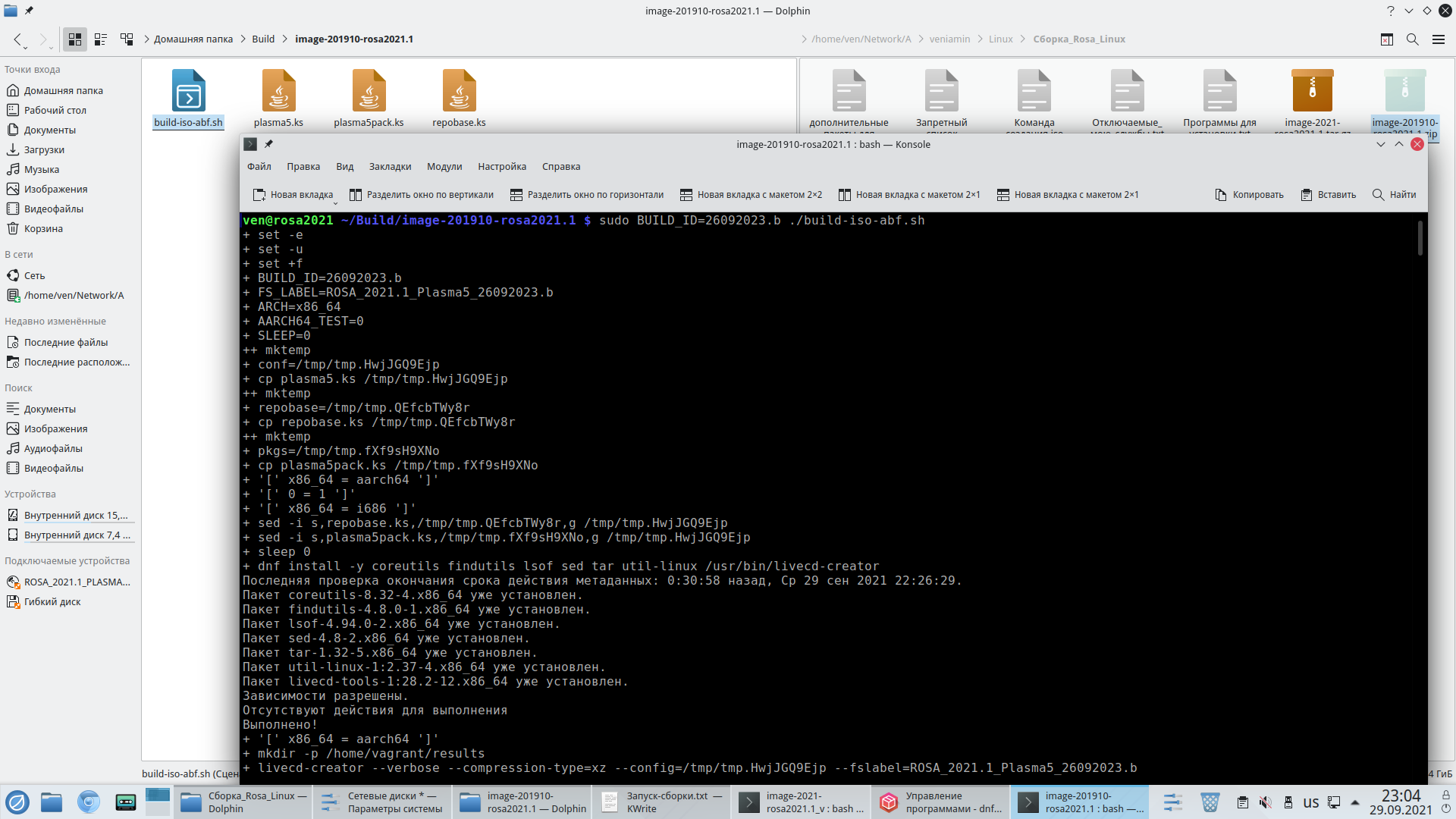

Конечно, образ можно собрать только из установленной R12.
В приложенной сборочной есть файл с командой запуска сборки.
ID устанавливается свой.

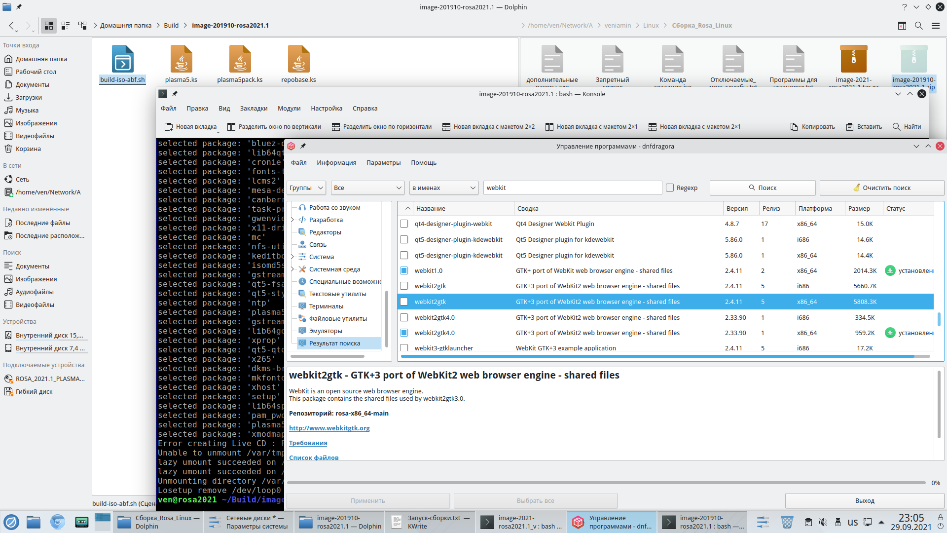

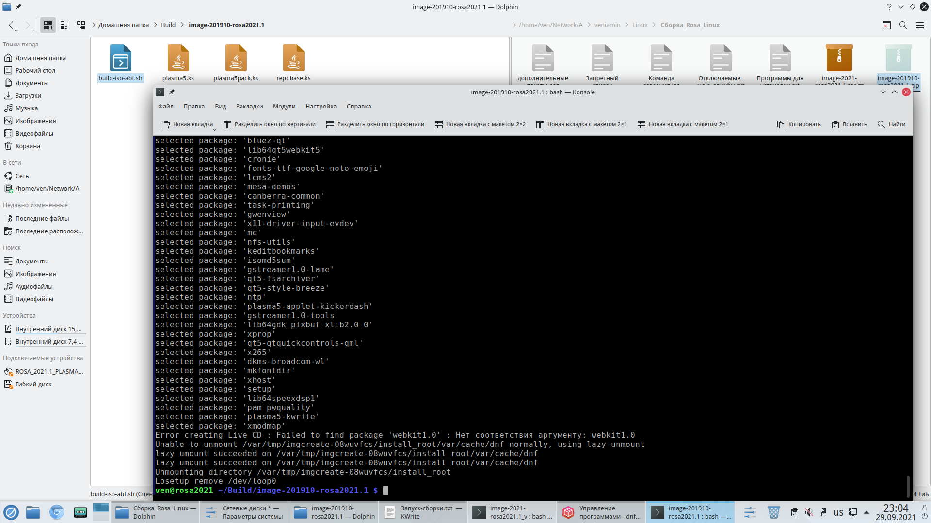

Установил я на виртуалку Р12. Выполнил dnf --refresh distro-sync. Перезагрузил систему. После этого начал выполнять сборку образа.
И для сборочной с abf, и для прикрепленной сборочной выдает ошибку по webkit1.0. Пакет webkit1.0 установлен в системе. Как можно исправить?

ДонВенчензо писал(а): 30 сен 2021, 00:09 И для сборочной с abf, и для прикрепленной сборочной выдает ошибку по webkit1.0. Пакет webkit1.0 установлен в системе.
Удалите из файла plasma5pack.ks запись webkit1.0.
Просто он пока недоступен в репах, да и не нужен на системе.
Забыли его убрать из образа.
Вообще вы выбрали не удачный день для запуска сборки образа.
Пока что сборка образов сломана из-за зависимостей.
Пакет webkit1.0 очень старый, и часто отказывается собираться.

    return _transaction.Swdb_addConsoleOutputLine(self, fileDescriptor, line)
libdnf._error.Error: SQLite error on "/var/tmp/imgcreate-ows9k9hl/install_root/var/lib/dnf/history.sqlite": Reading a row failed: disk I/O error
During handling of the above exception, another exception occurred:
  File "/usr/bin/livecd-creator", line 267, in <module>
    sys.exit(main())
  File "/usr/bin/livecd-creator", line 237, in main
    creator.install()
  File "/usr/lib/python3.8/site-packages/imgcreate/creator.py", line 727, in install
    dbo.runInstall()
  File "/usr/lib/python3.8/site-packages/imgcreate/dnfinst.py", line 216, in runInstall
    ret = self.do_transaction(TransactionProgress())
  File "/usr/lib/python3.8/site-packages/dnf/base.py", line 983, in do_transaction
    tid = self._run_transaction(cb=cb)
  File "/usr/lib/python3.8/site-packages/dnf/lock.py", line 147, in __exit__
    os.unlink(self.target)
OSError: [Errno 30] Файловая система доступна только для чтения: '/var/tmp/imgcreate-ows9k9hl/install_root/var/lib/dnf/rpmdb_lock.pid'
Знает кто как побороть её?
Сообщения: 8448
Утилита для создания собственного Live-CD с возможностью последующей установки.
ДонВенчензо писал(а): 21 окт 2021, 06:01 Знает кто как побороть её?
Вроде место на корневом разделе закончилось.
