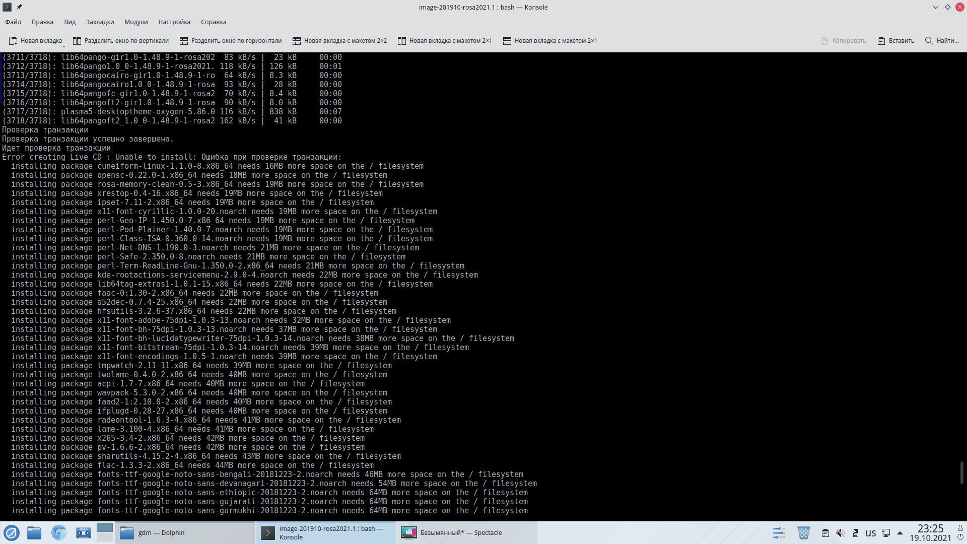

Установил я на виртуалку Р12. Выполнил dnf --refresh distro-sync. Перезагрузил систему. После этого начал выполнять сборку образа.
И для сборочной с abf, и для прикрепленной сборочной выдает ошибку по webkit1.0. Пакет webkit1.0 установлен в системе. Как можно исправить?

ДонВенчензо писал(а): 30 сен 2021, 00:09 Установил я на виртуалку Р12. Выполнил dnf --refresh distro-sync.
А какой диск у виртуалки.
Выше писал, что сборка образа в /var/tmp.
Если места будет мало для сборки, сборка упадёт с ошибкой, когда место кончится.
Думаю диск маловат будет...25 Гб на всю систему. Сделаю 50Гб, место позволяет

Никак не могу собрать образ. Выдает список пакетов, для которых требуется больше свободного места. В самом конце выдает сообщение, что в системе не достаточно как минимум 197 Мб(каждый раз одно и тоже число). Я довел уже размер виртуалки до 120 Гб, но результат одинаков. Или размер образа превышен? Что делать?

Сегодня на настоящем железе собирал. Сначала была такая же ошибка как я писал выше. Убрал несколько пакетов из установки, вроде как памяти хватило, но выдало следующую ошибку
Проверка         : iscan-nonfree-data-1.36.0-4.noarch               3681/3683
  Проверка         : sane-firmware-1.0-4.x86_64                       3682/3683
  Проверка         : unrar-1:6.0.5-2.x86_64                           3683/3683
lazy umount succeeded on /var/tmp/imgcreate-vlyq1qus/install_root/var/cache/dnf
Error: Missing /usr/lib64/gconv/gconv-modules.cache file.
Error in <unknown> scriptlet in rpm package task-printing
ошибка: ошибка создания временного файла /var/tmp/rpm-tmp.0UzwCe: Файловая система доступна только для чтения
ошибка: Couldn't create temporary file for %transfiletriggerin(grub2-2.06-9.x86_64): Файловая система доступна только для чтения
ошибка: ошибка создания временного файла /var/tmp/rpm-tmp.rr1BWF: Файловая система доступна только для чтения
Unable to unmount /var/tmp/imgcreate-ows9k9hl/install_root/var/cache/dnf normally, using lazy unmount
lazy umount succeeded on /var/tmp/imgcreate-ows9k9hl/install_root/var/cache/dnf
Unmounting directory /var/tmp/imgcreate-ows9k9hl/install_root
Losetup remove /dev/loop1
  File "/usr/lib/python3.8/site-packages/dnf/base.py", line 983, in do_transaction
    tid = self._run_transaction(cb=cb)
  File "/usr/lib/python3.8/site-packages/dnf/base.py", line 1126, in _run_transaction
    self._verify_transaction(cb.verify_tsi_package)
  File "/usr/lib/python3.8/site-packages/dnf/base.py", line 1167, in _verify_transaction
    self.history.end(rpmdbv)
  File "/usr/lib/python3.8/site-packages/dnf/db/history.py", line 477, in end
    self.swdb.addConsoleOutputLine(file_descriptor, line)
  File "/usr/lib64/python3.8/site-packages/libdnf/transaction.py", line 745, in addConsoleOutputLine
    return _transaction.Swdb_addConsoleOutputLine(self, fileDescriptor, line)
libdnf._error.Error: SQLite error on "/var/tmp/imgcreate-ows9k9hl/install_root/var/lib/dnf/history.sqlite": Reading a row failed: disk I/O error
During handling of the above exception, another exception occurred:
  File "/usr/bin/livecd-creator", line 267, in <module>
    sys.exit(main())
  File "/usr/bin/livecd-creator", line 237, in main
    creator.install()
  File "/usr/lib/python3.8/site-packages/imgcreate/creator.py", line 727, in install
    dbo.runInstall()
  File "/usr/lib/python3.8/site-packages/imgcreate/dnfinst.py", line 216, in runInstall
    ret = self.do_transaction(TransactionProgress())
  File "/usr/lib/python3.8/site-packages/dnf/lock.py", line 147, in __exit__
    os.unlink(self.target)
OSError: [Errno 30] Файловая система доступна только для чтения: '/var/tmp/imgcreate-ows9k9hl/install_root/var/lib/dnf/rpmdb_lock.pid'
Знает кто как побороть её?
Сообщения: 8395
Утилита для создания собственного Live-CD с возможностью последующей установки.
ДонВенчензо писал(а): 21 окт 2021, 06:01 Знает кто как побороть её?
Вроде место на корневом разделе закончилось.
