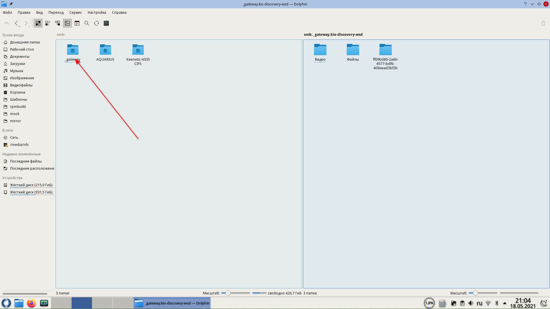

У меня на роутере запущена samba с анонимным доступом.
Там видео для домашней сети и раздачи торрентом.
Туда захожу в dolphin'е без проблем.
И даже с использованием kio-fuse.
Запускаю kio-fuse с точкой монтирования
/usr/lib64/libexec/kio-fuse -d /run/user/500/fuse/
Далее запускаю подключение через kio-fuse к этой точке.
dbus-send --session --print-reply --type=method_call \
          --dest=org.kde.KIOFuse \
                 /org/kde/KIOFuse \
                 org.kde.KIOFuse.VFS.mountUrl string:smb://keenetic-4335/ff09bd80-2a60-4577-bdf6-409aead3bf2b/
И потом можно заходить в каталог подключения.
Можно его в точки входа добавить, если часто пользоваться.
Сведения брал внизу этой странички.
https://github.com/KDE/kio-fuse
Сообщения: 8039
Samba на 2019.1
ans писал(а): 12 май 2021, 05:40 :"Невозможно подключиться к серверу для smb:/...."
У меня через «Общие папки (SMB)» тоже выскакивает такое.
Редактирую путь, убрав из него «.local», и тогда подключается.

Samba на 2019.1
banzay242 писал(а): 04 июн 2021, 12:05 Вот как раз и описание https://zalinux.ru/?p=2814 /etc/nsswitch.conf
Текущая конфигурация отличается от описываемой. Надо поизучать, что нужно для для текущей, чтоб ничего не поломать
banzay242
Сообщения: 903
Откуда: Уфа Омск
Samba на 2019.1
Сообщение banzay242 »
У меня так, правда система другая:
files mdns4_minimal [NOTFOUND=return] dns myhostname mymachines
Предпологаю что принцип один во всех системах. У вас [!UNAVAIL=return] восклицательный знак UNAVAIL, что это значит надо читать. man nsswitch.conf наверное много скажет.
Сообщения: 8039
Samba на 2019.1
У меня начинает нормально работать, только после отключения служб avahi и перезагрузки.
Samba на 2019.1
VictorR2007 писал(а): 07 июн 2021, 18:03 У меня начинает нормально работать, только после отключения служб avahi и перезагрузки.
Тогда в сети не будет видно ПК c windows
banzay242
Сообщения: 903
Откуда: Уфа Омск
Samba на 2019.1
похоже в /etc/nsswitch.conf нужно правильно расставить приоритеты, тогда будет работать и avahi
Samba на 2019.1
banzay242 писал(а): 08 июн 2021, 10:19 похоже в /etc/nsswitch.conf нужно правильно расставить приоритеты, тогда будет работать и avahi
Ещё бы знать, как правильно...
banzay242
Сообщения: 903
Откуда: Уфа Омск
Samba на 2019.1
banzay242 писал(а): 07 июн 2021, 14:17 hosts: files mdns4_minimal [NOTFOUND=return] dns myhostname mymachines
вставьте в /etc/nsswitch.conf а родную закоментируйте.
#hosts: files resolve [!UNAVAIL=return] dns myhostname nis wins mdns4_minimal mymachines
Samba на 2019.1
banzay242 писал(а): 09 июн 2021, 07:37
Это ничего не даёт

При этом, после вставки hosts: files mdns4_minimal [NOTFOUND=return] dns myhostname mymachines входит в любые rosaПК с окончанием ".local"
А после вставки hosts: files dns mdns4_minimal [NOTFOUND=return] mdns4 окончания ".local" нет.
P.S. Оставил пока в smb.conf:

Samba на 2019.1
banzay242 писал(а): 11 июн 2021, 07:28 разработчики скорей всего все оставят как есть, потому как сети разные и приоритеты разные. А эти настройки поставлены по дефолту.
После вставки ...protocol = NT1 сеть открывается мгновенно, а по умолчанию кое-как, и то не вся
