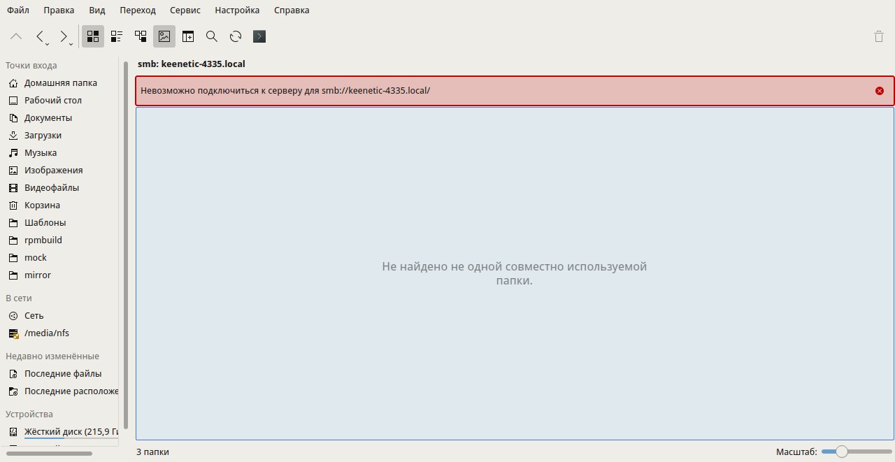

На работе и дома пробовал, R11 без проблем работает(win7,rosa), а R12 :"Невозможно подключиться к серверу для smb:/...." и видит только пк с Росой.VictorR2007 писал(а): 12 май 2021, 01:29 Может сетевуха broadcom?

У меня через «Общие папки (SMB)» тоже выскакивает такое.
Если не входит в сеть, значит не работает. Какая разница?VictorR2007 писал(а): 12 май 2021, 09:44 Ну так не работает самба, а не сеть.

Так работает, но в сети несколько десятков ПК, всё время редактировать?VictorR2007 писал(а): 12 май 2021, 11:37У меня через «Общие папки (SMB)» тоже выскакивает такое.

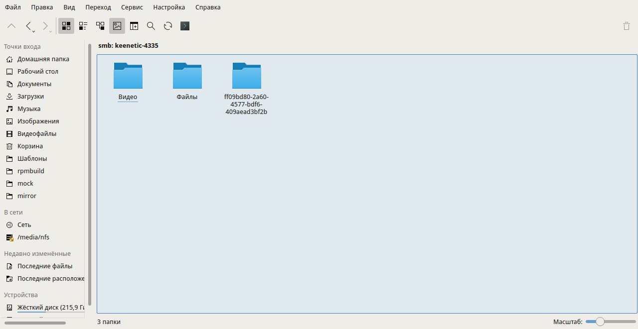

Редактирую путь, убрав из него «.local», и тогда подключается.

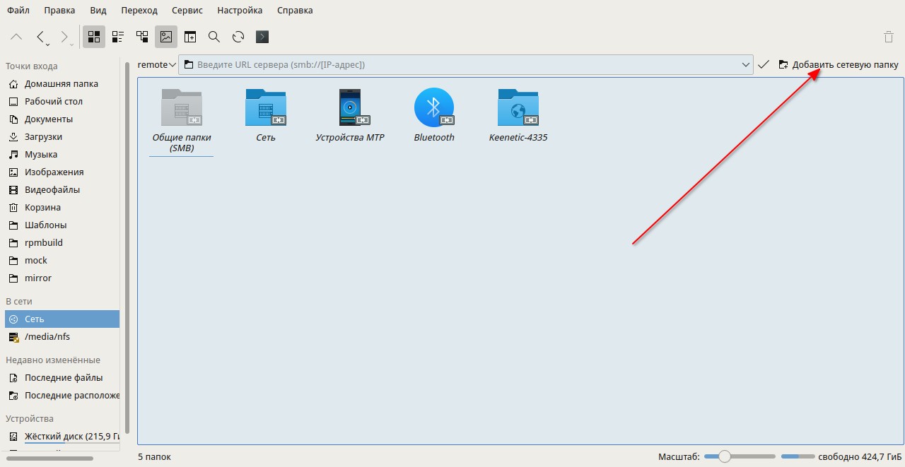

Я себе добавлял сетевую папку.ans писал(а): 12 май 2021, 11:51 Так работает, но в сети несколько десятков ПК, всё время редактировать?

У меня перестали открываться даже те, у которых удаляю ".local"VictorR2007 писал(а): 18 май 2021, 21:07 У меня оказалось, что эта папка открывается правильно и без сбоя.
