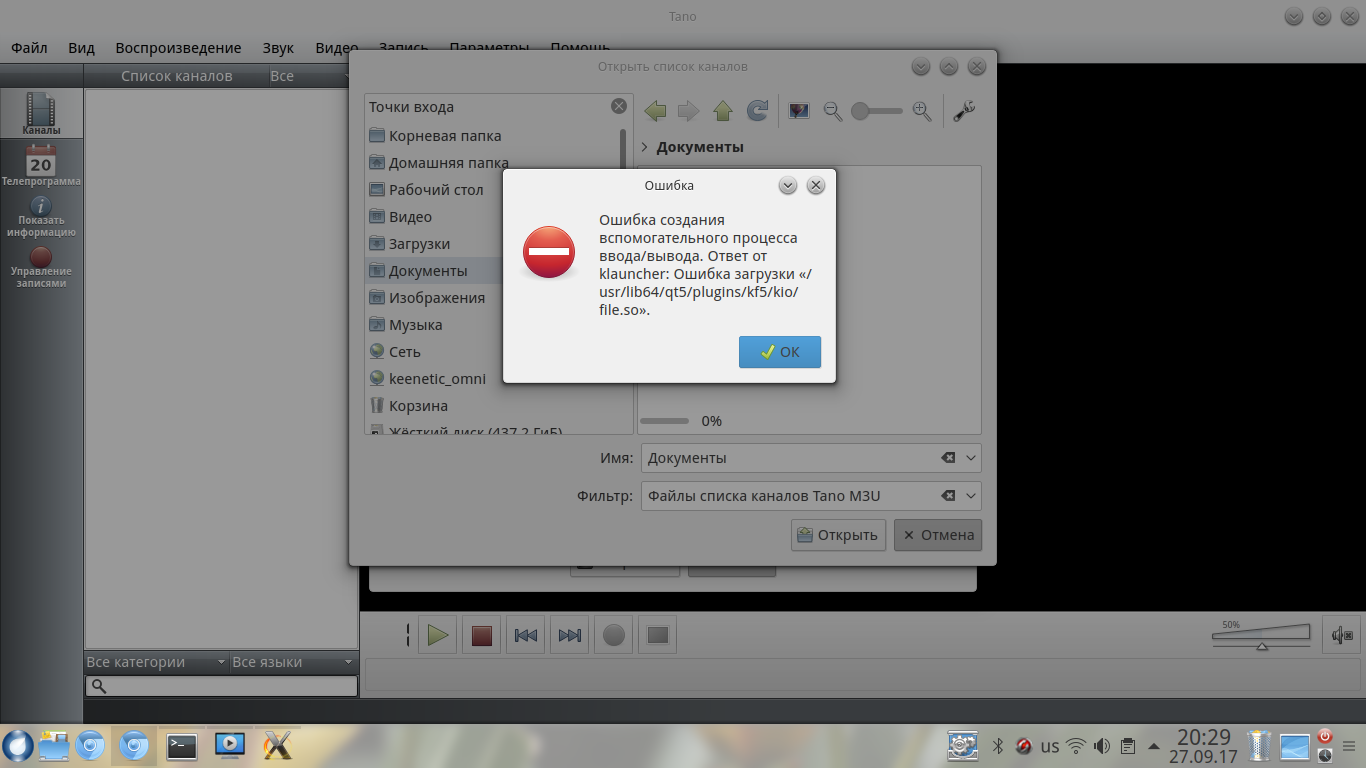

у меня поначалу диалог открытия файлов выдавал ошибку, не мог выбрать файл плейлиста. Перезапустил сеанс заработало. IPTV от провайдера у меня

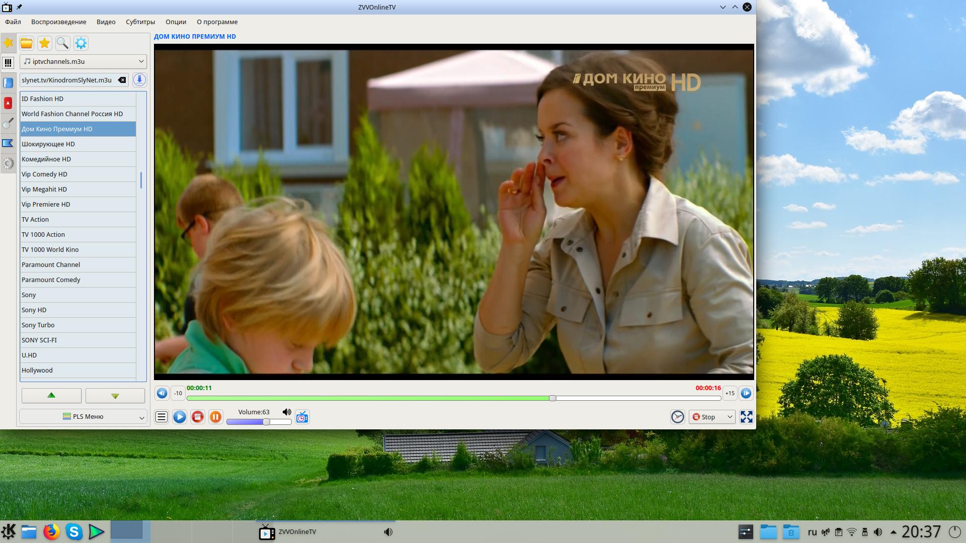

Можно попробовать пользоваться zvvonlinetv.
В отличии от Tano, он может работать на проприетарных драйверах nvidia.
На них tano у меня не запускается.
Пока zvvonlinetv собран в мои репы.
Пакет zvvonlinetv.

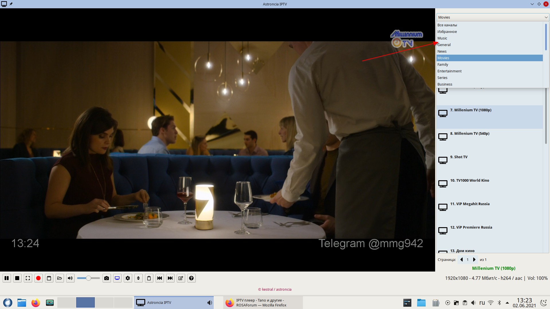

Очень радует ваш проигрыватель.

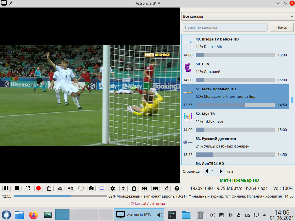

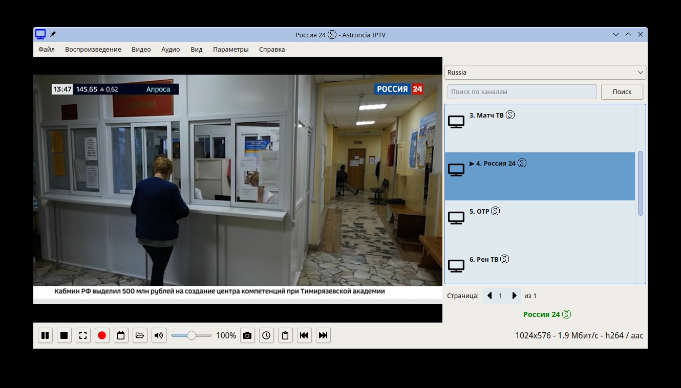

Хотел спросить на счёт категорий каналов, которые на картинке.
Названия категорий берутся из сети?
А то хотел, если возможно, сделать их на русском, но их нет в архиве.

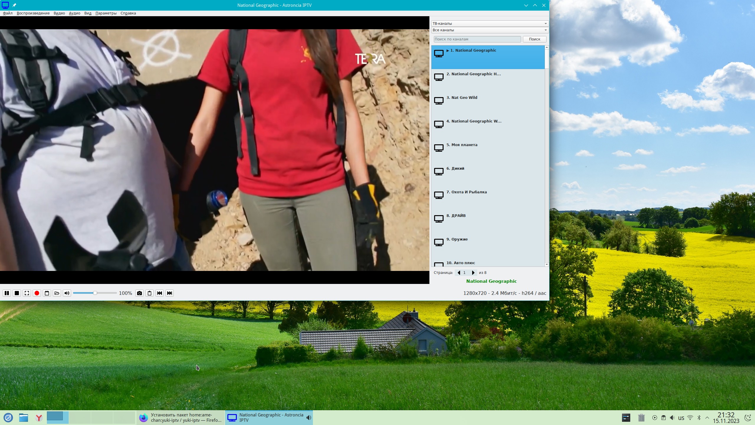

Ame-chan писал(а): 15 ноя 2023, 22:02 И у вас на скрине оригинальная Astroncia IPTV, а не yuki-iptv :)
Оооо.... Точно. Я думал что это он и есть.
Раз форк.
Что в меню увидел, тому и рад. :D
Запустил и yuki-iptv. Зачётный.
