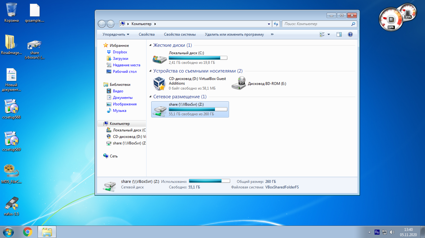

Алзим писал(а): 03 ноя 2020, 19:10 Есть новее. http://abf-downloads.rosalinux.ru/impor ... n/release/
Тоже должно всё работать.
Ага, работает! Супер! :Yahoo!:

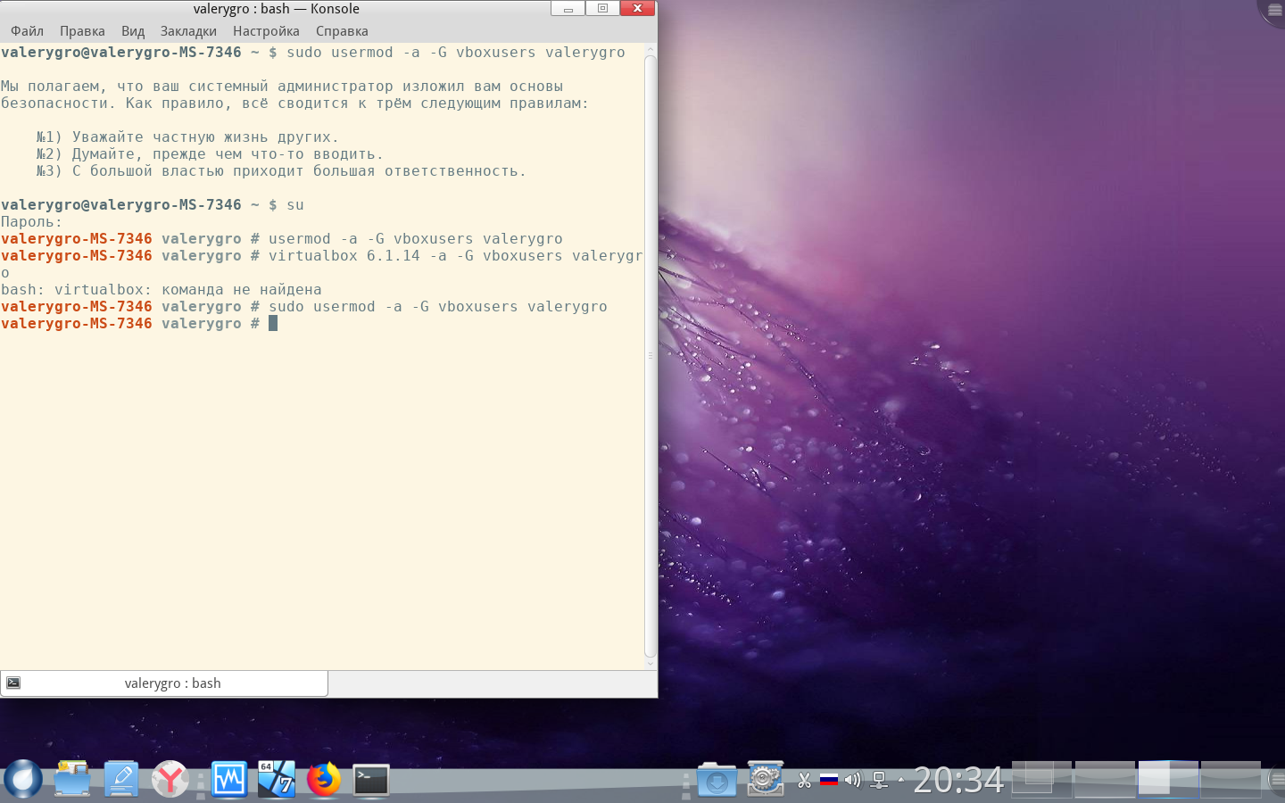

Ввожу sudo usermod -a -G vboxusers valerygro
Мы полагаем, что ваш системный администратор изложил вам основы
безопасности. Как правило, всё сводится к трём следующим правилам:
№1) Уважайте частную жизнь других.
№2) Думайте, прежде чем что-то вводить.
№3) С большой властью приходит большая ответственность.
Что не так?
Что не так с virtualbox 6.0.24 в Роса 11
valerygro писал(а): 04 ноя 2020, 17:25 Ввожу sudo usermod -a -G vboxusers valerygro
Что не так?
Стандартное предупреждение, что заходишь с правами почти root.

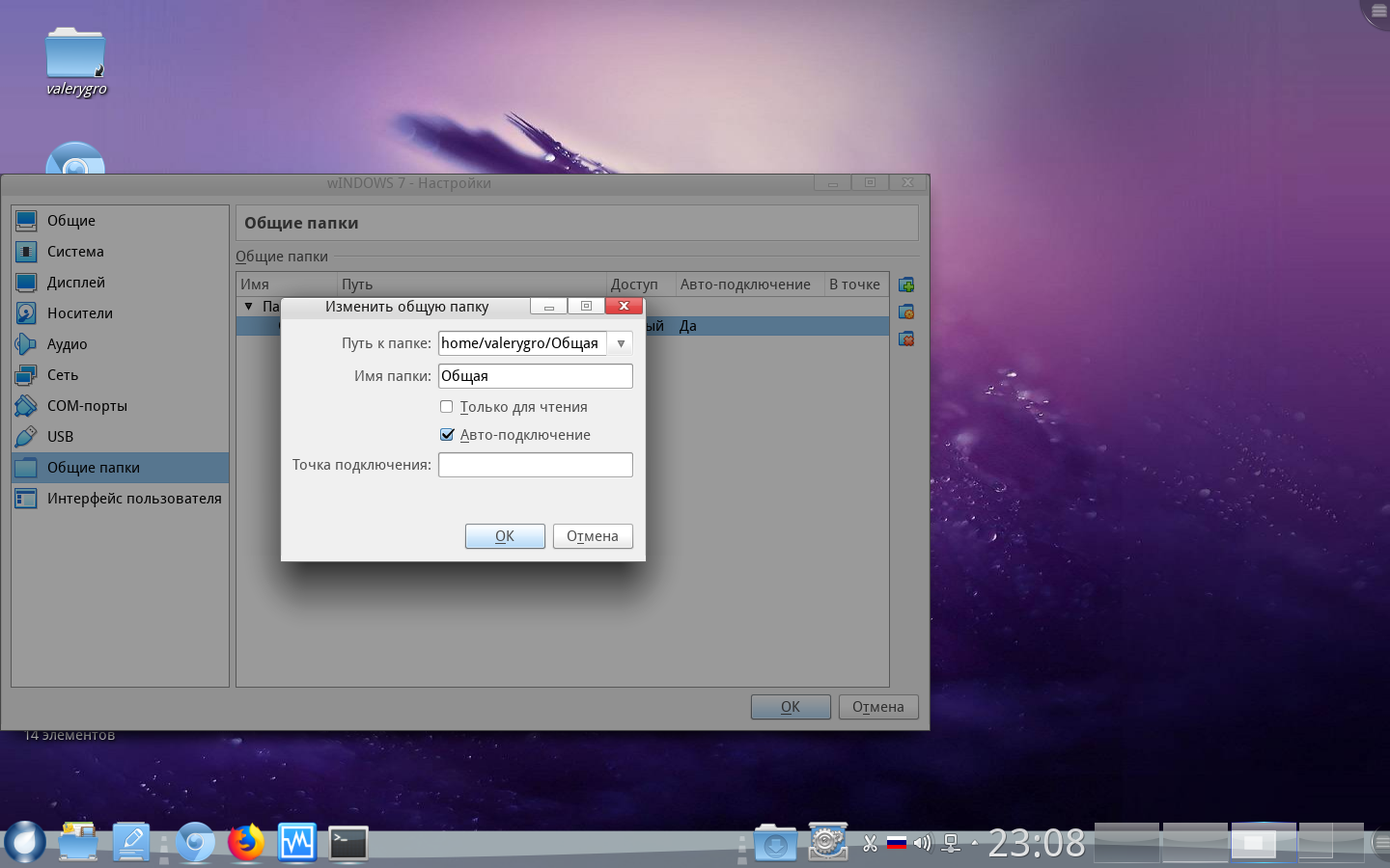

В virtualbox 6 в настройках "Общие папки" есть графа Точка подключения Что там должно указываться? Я оставил поле пустым
valerygro писал(а): 04 ноя 2020, 17:31 В virtualbox 6 в настройках "Общие папки" есть графа Точка подключения Что там должно указываться? Я оставил поле пустым
В интернете должно быть полное описание.
Насколько я помню, это спрашивает как будет называться папка, которая будет «общей».
Папка в windows, где будут общие файлы.

valerygro писал(а): 04 ноя 2020, 20:11 Это указываетя в графе "Путь к папке"
Ну да, путь папки в Росе.
А для гостевой системы создаётся «Точка подключения», куда будет подключаться папка из графы "Путь к папке".

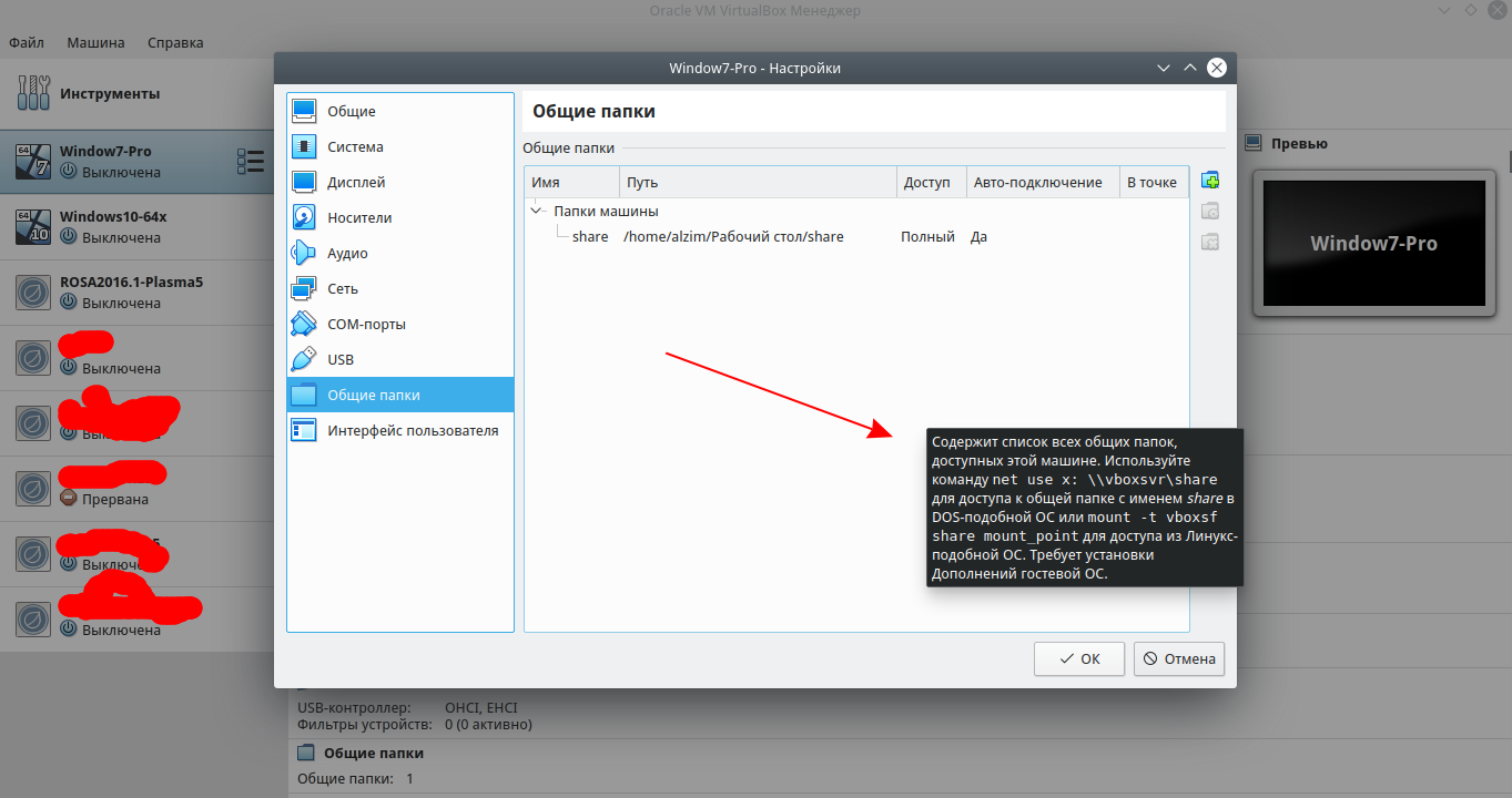

valerygro писал(а): 05 ноя 2020, 06:19 В virtulbox 5 общая папка после установки добавления сама появлялась в гостевой системе в папке "Сеть"
У меня ВБокс 6,1,6
Посмотри в моём сообщении выше на скриншот. Я там специально оставил квадратик на чёрном фоне с белыми буками.
Я не знаю почему у тебя автоматически не добавилось.
