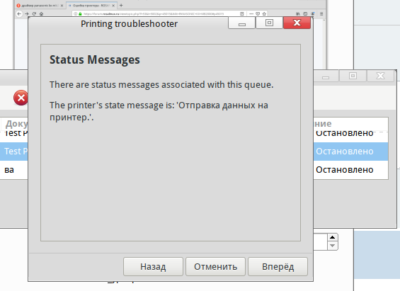

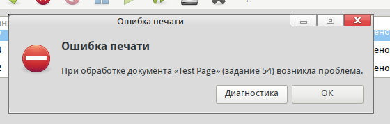

Привет всем. Помогите новичку с МФУ Panasonic KX-MB2000. Подключил через USB, подключение и установкаустановка драйвера прошла автоматом. Сканирование работает, но принтер не печатает, пробовал любые типы файлов, даже тестовую страницу.
Также пробовал с другого ноутбука с ОС РОСА , результат тот-же. С компа на виндосе МФУ работает как надо.

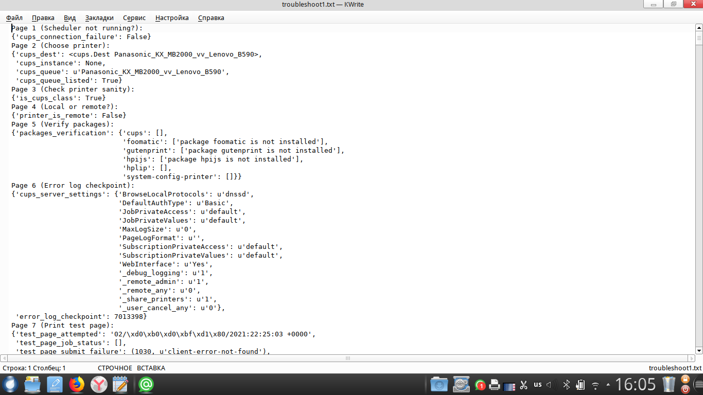

хотел приложить troubleshoot , но почему-то ошибка HTTP
YarM
Сообщения: 115
Откуда: Ярославль
Сообщение YarM »
начало troubleshoot
