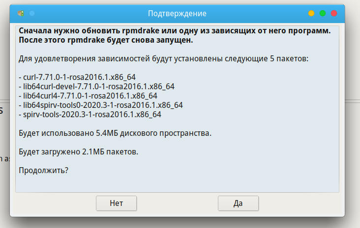

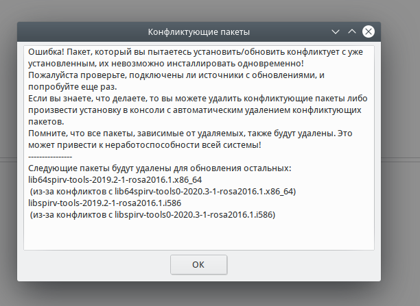

Не вижу не чего специфического, я просто хотел установить пакет который доступен в репозиторий. Вот сейчас прям прилитело обновление и вот такое уже сразу) Наверное это из-за wine32 где у меня все настроено для запуска некторого ПО Win.
В R8/8.1 таких ситуаций было минимум, мы по сей день на ней сидим, если это позволяет оборудование, если бы не запросили обновление ядра так бы и сидели. Там все есть, все устраевает, все надежно работает.
Сообщения: 1439
Сломанные зависимости
Если старый пакет lib64spirv-tools удалить, то новый устанавливается без проблем.
vea
Сообщения: 21
Зарегистрирован: 08 сен 2016, 00:35
Operating system: Rosa Fresh R8 - Rosa Fresh 11.1, KDE
Сообщение vea »
Вы считаете, что это нормально: удалять ручками какие-то пакеты перед обновлением? А может, все же, это должно предусматриваться в автоматическом режиме?
Сообщения: 1439
vea писал(а): 09 июл 2020, 14:28 Вы считаете, что это нормально: удалять ручками какие-то пакеты перед обновлением? А может, все же, это должно предусматриваться в автоматическом режиме?
Я не считаю это нормальным. Качество репозиториев, как и следование довольно специфичным политикам сборки в Росе — весьма среднее. Тем не менее, если что-то надо сделать, то как правило есть варианты.
artemmen
Сообщения: 141
ROSA LXDE Fresh
Simply 7.1
Сообщение artemmen »
urpmi --auto-update --replacefiles вроде сработало
