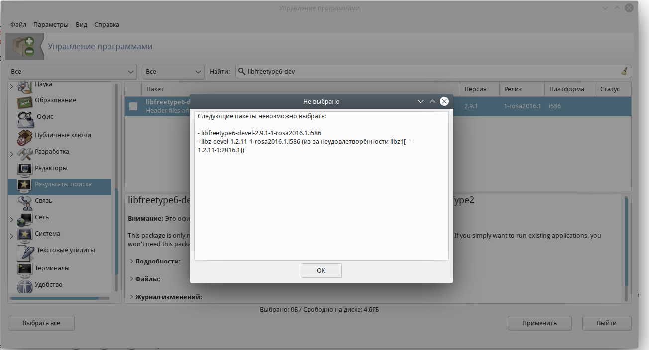

Привет всем, потребовалось собрать и запустить ПО i586 под x86_64 архитектурой, неставятся нужные пакеты: libqt-dev.i586 и libfreetype6-dev.i586. Создается впячетление, что весь репозиторий  i586 сломан.

Всё правильно. Если вы собираете из исходного кода, то под 64-битной системой у вас выйдет 64-битная сборка. Если вам нужна 32-битная сборка, то лучше поставить 32-битную виртуальную машину и собрать под ней, либо собрать на ABF для i586.vvpnet писал(а): 06 июл 2020, 07:10 Привет всем, потребовалось собрать и запустить ПО i586 под x86_64 архитектурой, неставятся нужные пакеты: libqt-dev.i586 и libfreetype6-dev.i586. Создается впячетление, что весь репозиторий i586 сломан.![]()

Я совершенно с этим не согласен. Имею права собирать c ключем -platform linux-g++-32 и запускать их под ОС 64 бит, если имеются все необходимые 32х битные библиотеки. Это прекрасно работает на Альте, Ubuntu, Debian и т.д... где это только не практиковал. Дело даже не в сборке, а в запуске 32х битных приложений, которые нельзя запустить, из-за того, что нельзя поставить нужную либу, потому что репозиторий сломан. Это проблема репозитория а не разрядностиZeffanyx писал(а): 06 июл 2020, 17:00Всё правильно. Если вы собираете из исходного кода, то под 64-битной системой у вас выйдет 64-битная сборка. Если вам нужна 32-битная сборка, то лучше поставить 32-битную виртуальную машину и собрать под ней, либо собрать на ABF для i586.vvpnet писал(а): 06 июл 2020, 07:10 Привет всем, потребовалось собрать и запустить ПО i586 под x86_64 архитектурой, неставятся нужные пакеты: libqt-dev.i586 и libfreetype6-dev.i586. Создается впячетление, что весь репозиторий i586 сломан.![]()

Речь идет о коммерческом отечественном ПО, я не могу вам его дать. Это ПО собирается под 64 бит архитектуру, но не работает. Одна из причин это передача указателей, через тип int (не спрашивайте меня, почему так сделано это наследие) и множество других интересных штук оперяющихся на 4х байтовые указатели. Так что, оно прекрасно чувствует себя под х32 но совершенно не пригодно под 64 бит.Zeffanyx писал(а): 07 июл 2020, 15:38Можно пример 32-битной программы, которая не запускается в 64-битной Рсое?vvpnet писал(а): 07 июл 2020, 07:13 Дело даже не в сборке, а в запуске 32х битных приложений, которые нельзя запустить, из-за того, что нельзя поставить нужную либу, потому что репозиторий сломан.
Вот поэтому нужны либы х32 бита и нужна ОЗУ более 4х гигов. Pae - технология нам не подходит по ряду других причин.

либы х32 и сборка под х32 - это совсем разные вещи. 32-битные программы в 64-битной Росе всю жизнь нормально работали. Wine, Softmaker Office, ранее - скайп.vvpnet писал(а): 08 июл 2020, 10:57 Вот поэтому нужны либы х32 бита и нужна ОЗУ более 4х гигов. Pae - технология нам не подходит по ряду других причин.

Все верно так и должно быть, просто их элементарно поставить с репо нельзя из-за сломоных зависимостейZeffanyx писал(а): 08 июл 2020, 11:02либы х32 и сборка под х32 - это совсем разные вещи. 32-битные программы в 64-битной Росе всю жизнь нормально работали. Wine, Softmaker Office, ранее - скайп.vvpnet писал(а): 08 июл 2020, 10:57 Вот поэтому нужны либы х32 бита и нужна ОЗУ более 4х гигов. Pae - технология нам не подходит по ряду других причин.

Если старый пакет lib64spirv-tools удалить, то новый устанавливается без проблем.

urpmi --auto-update --replacefiles вроде сработало
