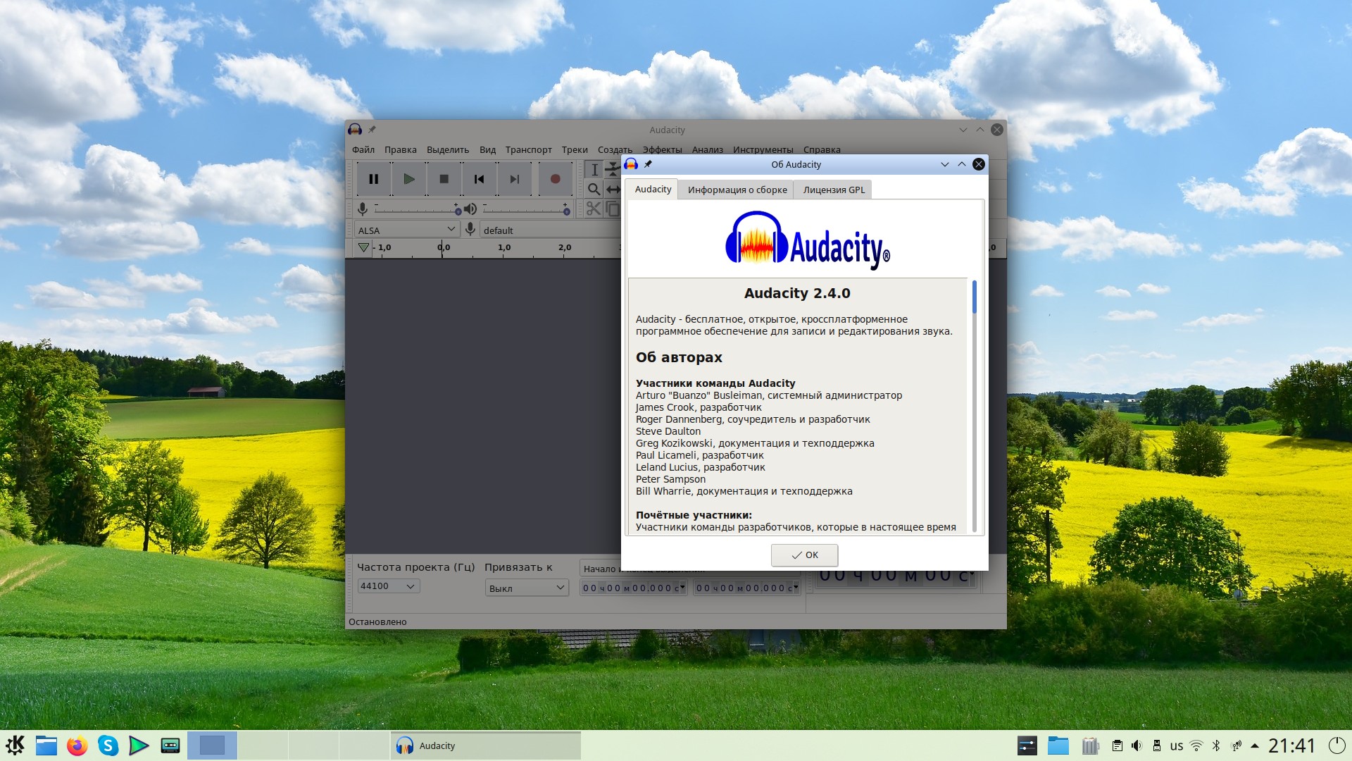

Запустил сборку audacity-2.4.0.
Никаких проблем с зависимостями.
В mock-urpm без запинки установились все зависимости.

Сборка пакета с установкой зависимостей из частных реп
Я собрал Audacity 2.4, никаких проблем. Также, я понимаю удобство mock-rpm, который позволяет не захламлять систему лишними пакетами для сборки.VictorR2007 писал(а): 20 май 2020, 19:52 да не прекратится, раз вы пытаетесь собирать на рабочей системе.
