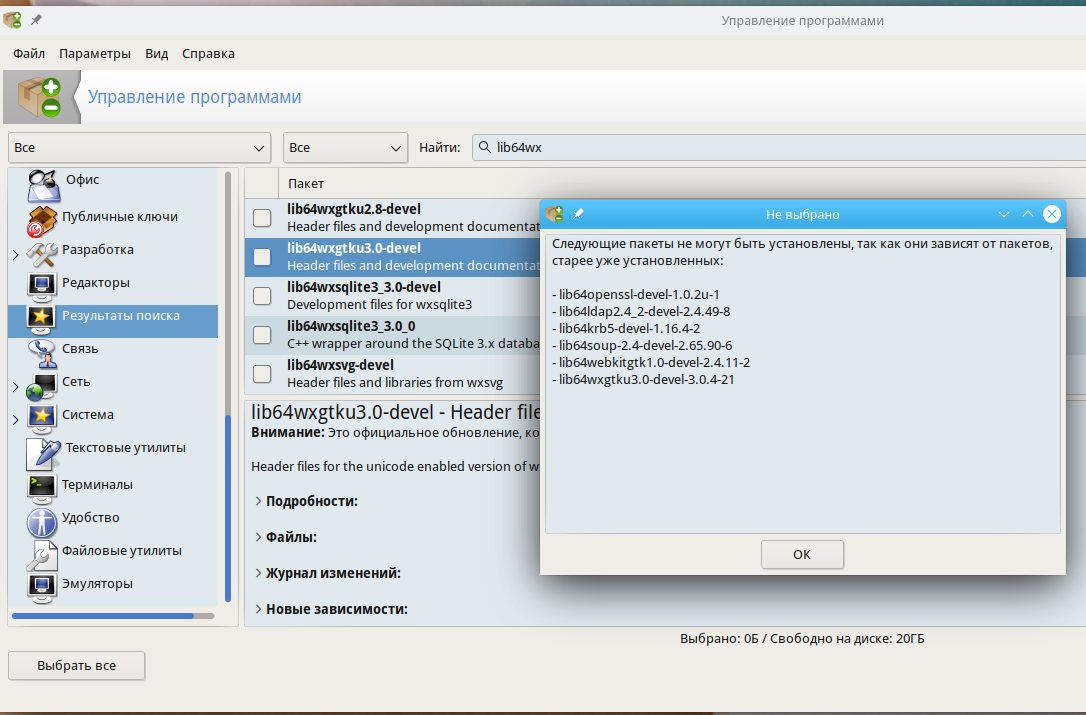

Блин, когда это уже прекратится? Какой мега-секретный репозиторий нужно ещё подключить? Main-тестинг уже есть.

Zeffanyx писал(а): 20 май 2020, 11:11 Блин, когда это уже прекратится? Какой мега-секретный репозиторий нужно ещё подключить? Main-тестинг уже есть.
Да никогда не прекратится, раз вы пытаетесь собирать на рабочей системе.
Пора освоить mock-urpm, чтобы не было таких проблем.
При сборке на mock-urpm устанавливаются только те пакеты, которые нужны для сборки.
На рабочей системе это не прокатит.
У вас установлен openssl-1.1, который нужен для сборки qt-5.15, а при сборке у вас пытаются установиться openssl-1.0-devel.
В последнем архиве есть ещё новый poppler, который нужен для последних версий applications, так что при сборке на системе
тоже могут возникнуть подобные конфликты.

VictorR2007 писал(а): 20 май 2020, 19:52 да не прекратится, раз вы пытаетесь собирать на рабочей системе.
Я собрал Audacity 2.4, никаких проблем. Также, я понимаю удобство mock-rpm, который позволяет не захламлять систему лишними пакетами для сборки.
Однако, вопрос был в другом. Если использовать обычную Росу и обновиться до новой Плазмы из скачанного архива - то всё ок. Но если поставить систему из экспериментального ISO, то выясняется, что некоторые пакеты не удаётся поставить из-за того, что тот ISO был собран с применением неких более новых пакетов, отсутствующих в официальных источниках. Вопрос же шире, чем просто некоторые devel-пакеты.

Сборка пакета с установкой зависимостей из частных реп
Zeffanyx писал(а): 21 май 2020, 15:29 Но если поставить систему из экспериментального ISO, то выясняется, что некоторые пакеты не удаётся поставить
Не удастся поставить пакеты, которые старее, чем уже установленные.
Или пакеты, собранные с некоторыми более новыми пакетами.
Но это не обязательно.
Часть пакетов, например qt-5.15 и qbittorrent собраны с новым openssl-1.1 и boost-1.73.0, но пакеты, собранные
со старыми версиями этих пакетов установятся без проблем.
Могут быть проблемы с пакетами, где в зависимостях для сборки есть
BuildRequires: pkgconfig(libnm-glib)
BuildRequires: pkgconfig(libnm-util)
BuildRequires: pkgconfig(NetworkManager)
или для установки есть
Requires: libnm-glib
Requires: libnm-util
Это пакеты от старого NetworkManager.
А архиве новый networkmanager-1.23.90.
Для сборки с ним нужно ставить
BuildRequires: pkgconfig(libnm)
а для установки как зависимость
Requires: libnm
Пакетов, входящих в старый NM больше просто нет
Я пересобрал и положил в архив все пакеты, про которые знаю, что он есть в зависимостях,
но если в репах есть пакет, в спеке которого записаны зависимости старого пакета NetworkManager,
то получится такая ошибка, как у вас выше.
Значит нужно вычислять и пересобирать такие пакеты.
Я ведь собираю именно plasma5, и проверяю и обкатываю всё именно с её работой.
Так что приложения, которыми я не пользуюсь, выпадают из моего внимания.
Ну и многое нельзя установить вообще.
Вы же не можете установить на plasma5 пакет kdebase4-workspace,
или на kde4 установить пакет plasma5-workspace.
