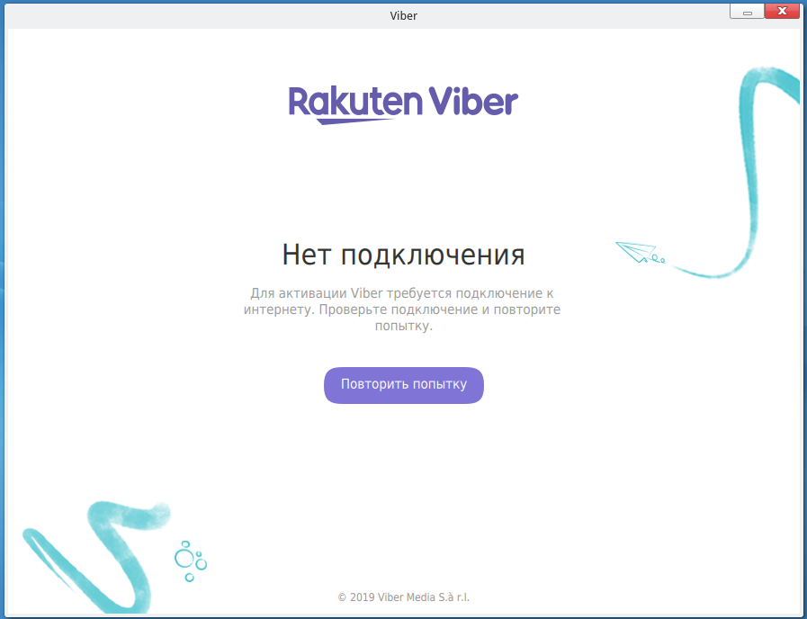

Проблема с запуском Вайбера.
Устанавливается из репозитория, запускается, все идеально.
Запрашивает номер телефона, после указания номера и нажатия "Продолжить" выскакивает окно с сообщением:
"Нет подключения. Для активации Viber требуется подключение к интернету. Проверьте подключение и повторите попытку."
Подключение к интернету, естественно, есть.

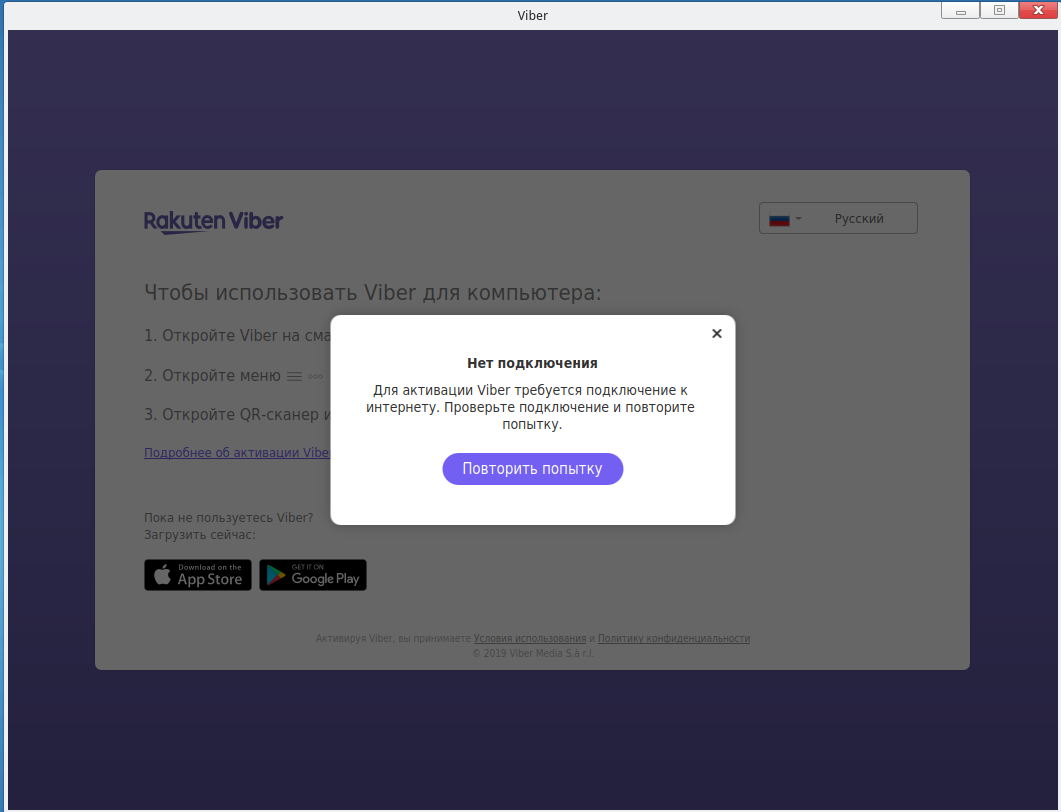

Аналогичная проблема, устанавливаю Viber из репозитория, ввожу номер телефона и нет подключения. Переустановка системы не вариант, это кардинальные меры, система установлена очень давно, обновляю при выходе обновлений.
