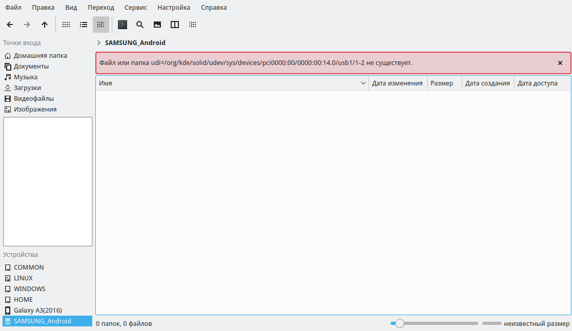

Привет всем, сегодня обнаружил что не могу получить доступ к файловой системе своего телефона (давно не пользовался). Не через KDECONNECT и не через кабель. Проверил под KDE Debian 10 там все работает (телефон исправен).
Samsung Galaxy
Сделал все по инструкции http://wiki.rosalab.ru/ru/index.php/Kdeconnect
Не помогло
При попытки монтирования в ручную ошибка. KDECONNECT

Samsung Galaxy
Если через кабель попробуйте android-file-transfer.
Samsung Galaxy
Заработала, но она чертовски неудобная, только можно скачать и закачать, перемещения нет файлов а это как раз мне нужно было)

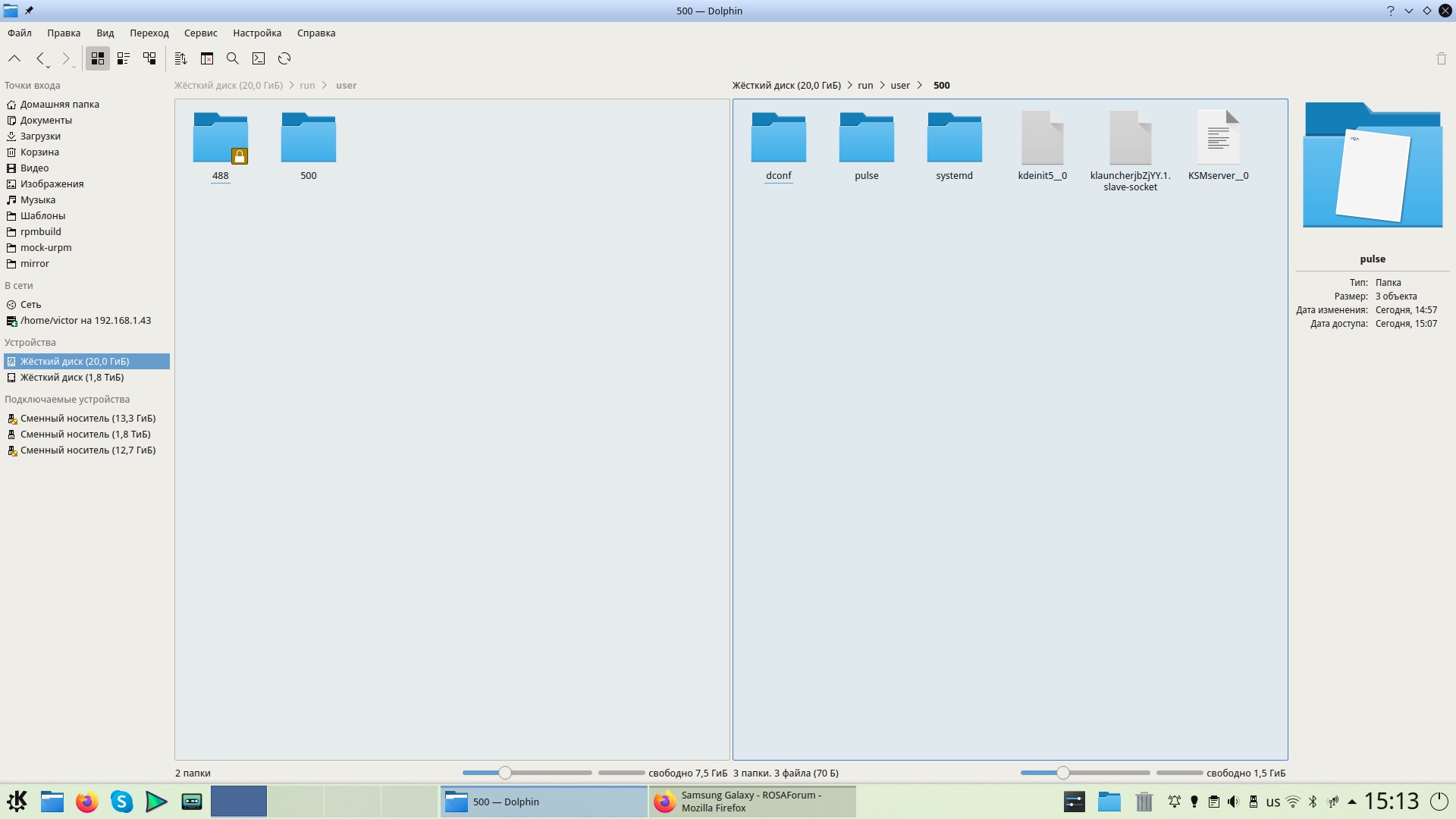

Samsung Galaxy
И здесь, и на картинке в предыдущем сообщении, у вас путь в /run/user/1000vvpnet писал(а): 19 ноя 2019, 10:37 Сделал все по инструкции http://wiki.rosalab.ru/ru/index.php/Kdeconnect
Не помогло
sudo mount -v -t fuse.sshfs -o rw,nosuid,nodev,uid=1000,gid=1000 kdeconnect@10.42.0.120:/ /run/user/1000/b399a7071f7b6598
read: Connection reset by peer
Непонятно что за пользователь.
В Росе первый пользователь 500, а следующие создаваемые, это 501, 502 и т.д.
У меня, например, в /var/run/user/ всегда только два пользователя, 488 и 500.
У вас же пытается подключить устройство в пользователя 1000.
Похоже, в этом и есть проблема.

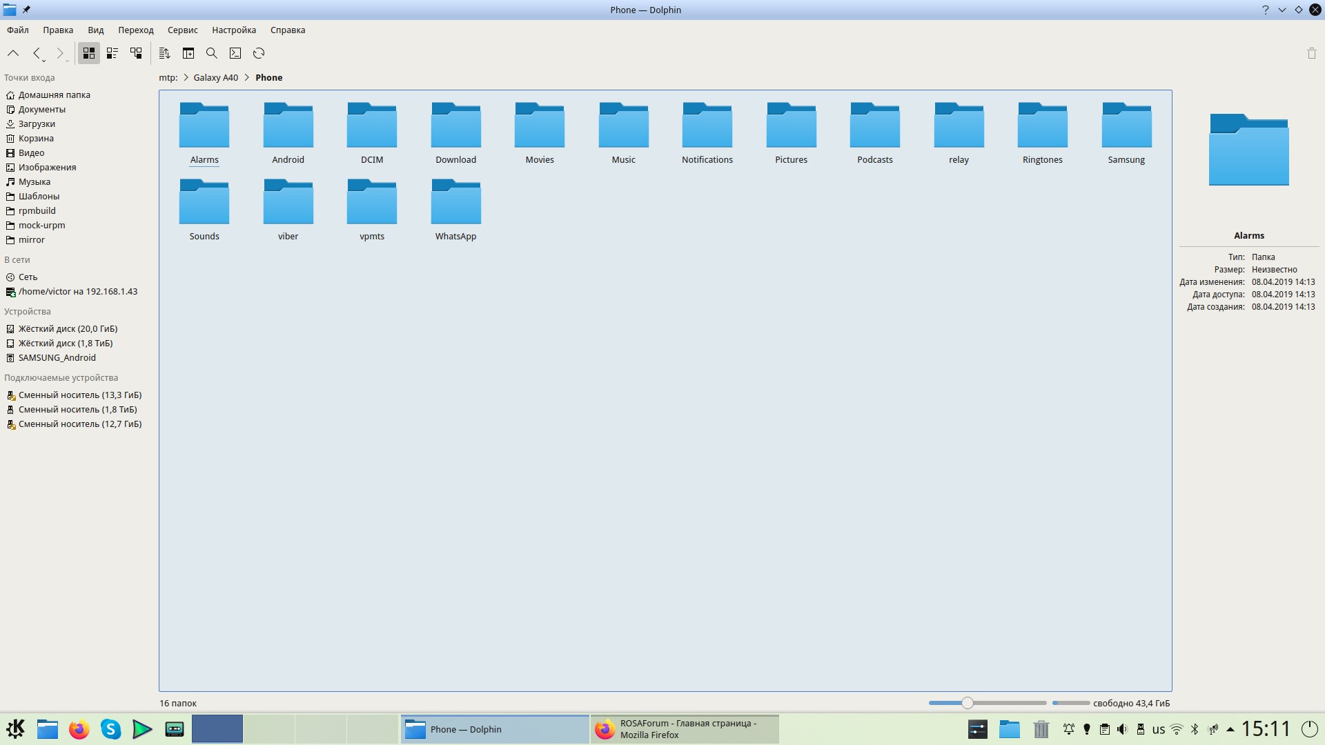

Samsung Galaxy
Ну у вас точно странно.
Такое впечатление, что снимок сделан на убунту.
У них такой UID пользователя.
У меня на Росе эти папки выглядят так при подключенном смартфоне.
А на второй фотке папка смартфона.
