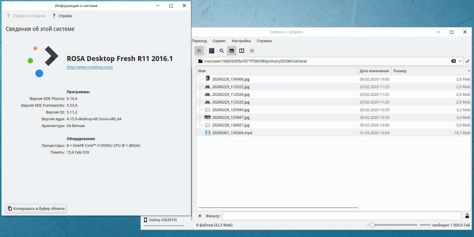

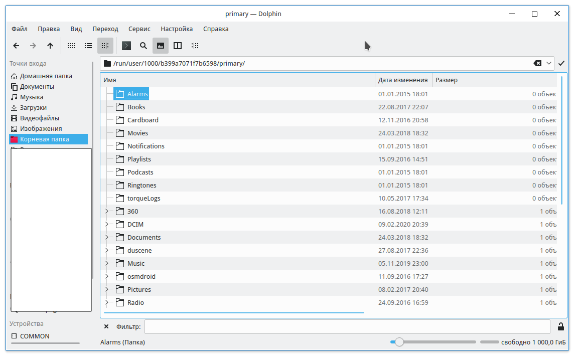

Сегодня был удивлен KDECONNECT, заработал, все отлично! Есть вопрос KDECONNECT собираеться с флагом BLUETOOTH_ENABLED? Былобы очень удобно, через этот беспроводной интерфес использовать телефон
Сообщения: 8295
Samsung Galaxy
vvpnet писал(а): 19 ноя 2019, 10:37 Сделал все по инструкции http://wiki.rosalab.ru/ru/index.php/Kdeconnect
Не помогло
При попытки монтирования в ручную ошибка. KDECONNECT
sudo mount -v -t fuse.sshfs -o rw,nosuid,nodev,uid=1000,gid=1000 kdeconnect@10.42.0.120:/ /run/user/1000/b399a7071f7b6598
read: Connection reset by peer
И здесь, и на картинке в предыдущем сообщении, у вас путь в /run/user/1000
Непонятно что за пользователь.
В Росе первый пользователь 500, а следующие создаваемые, это 501, 502 и т.д.
У меня, например, в /var/run/user/ всегда только два пользователя, 488 и 500.
У вас же пытается подключить устройство в пользователя 1000.
Похоже, в этом и есть проблема.

vvpnet писал(а): 06 мар 2020, 14:29Странно)
Ну у вас точно странно.
Такое впечатление, что снимок сделан на убунту.
У них такой UID пользователя.
У меня на Росе эти папки выглядят так при подключенном смартфоне.
А на второй фотке папка смартфона.
