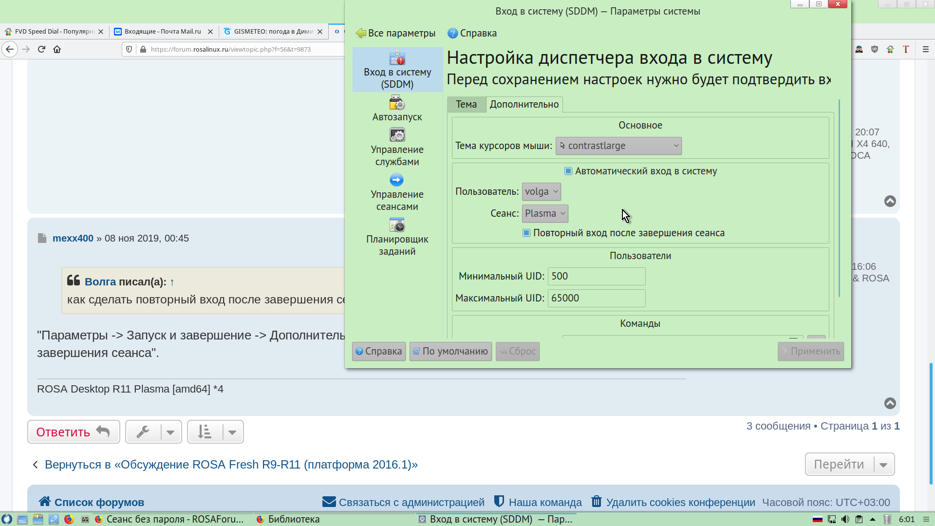

Волга писал(а): 06 ноя 2019, 06:54 как сделать повторный вход после завершения сеанса, без пароля

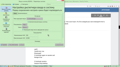

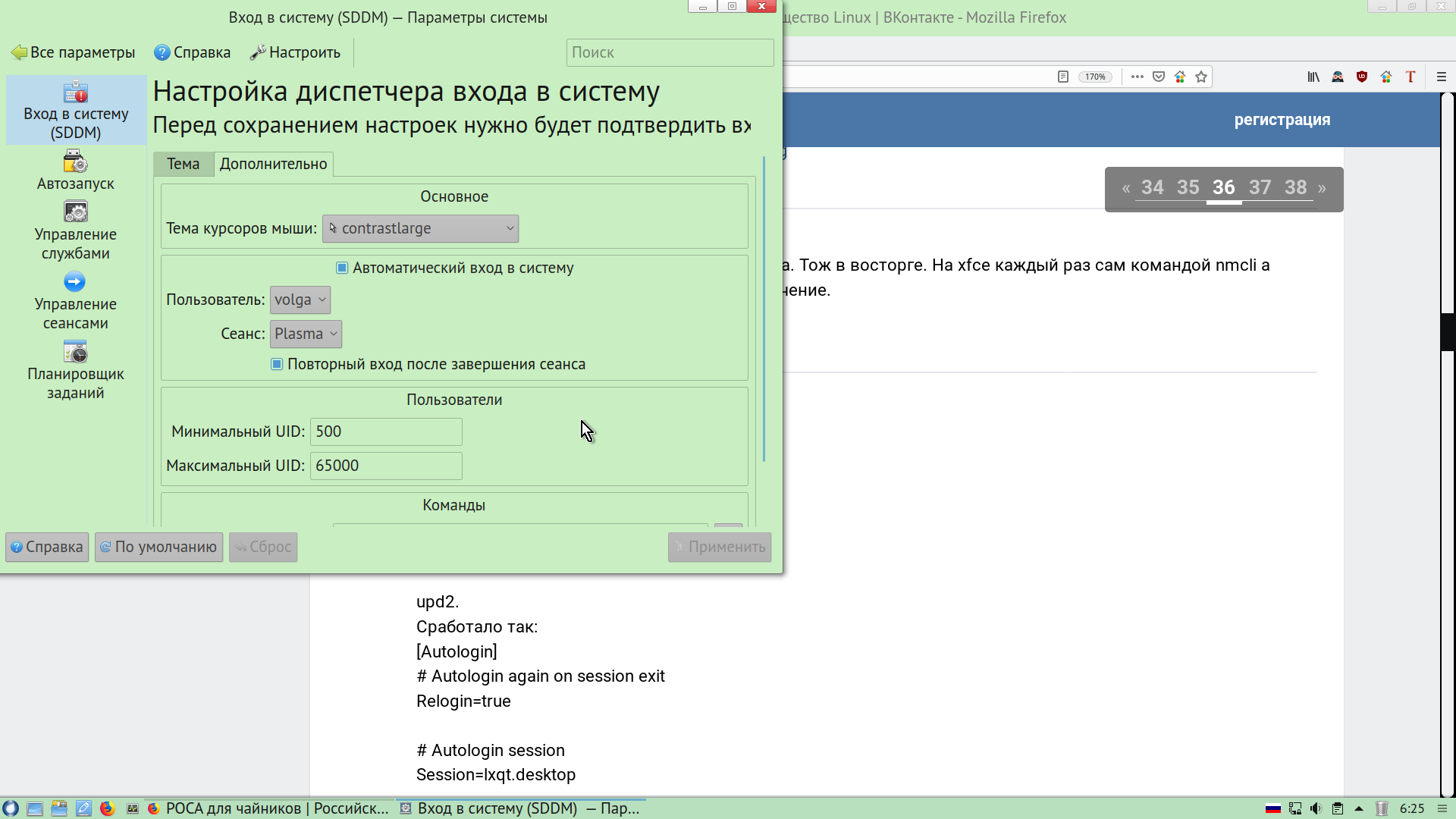

"Параметры -> Запуск и завершение -> Дополнительно". Там отметить чекбокс "Повторный вход после завершения сеанса".
Волга
Сообщения: 128
Operating system: ROSA 16.1
Сеанс без пароля
Сообщение Волга »
Чек бокс отмечен ещё в октябре месяце :(

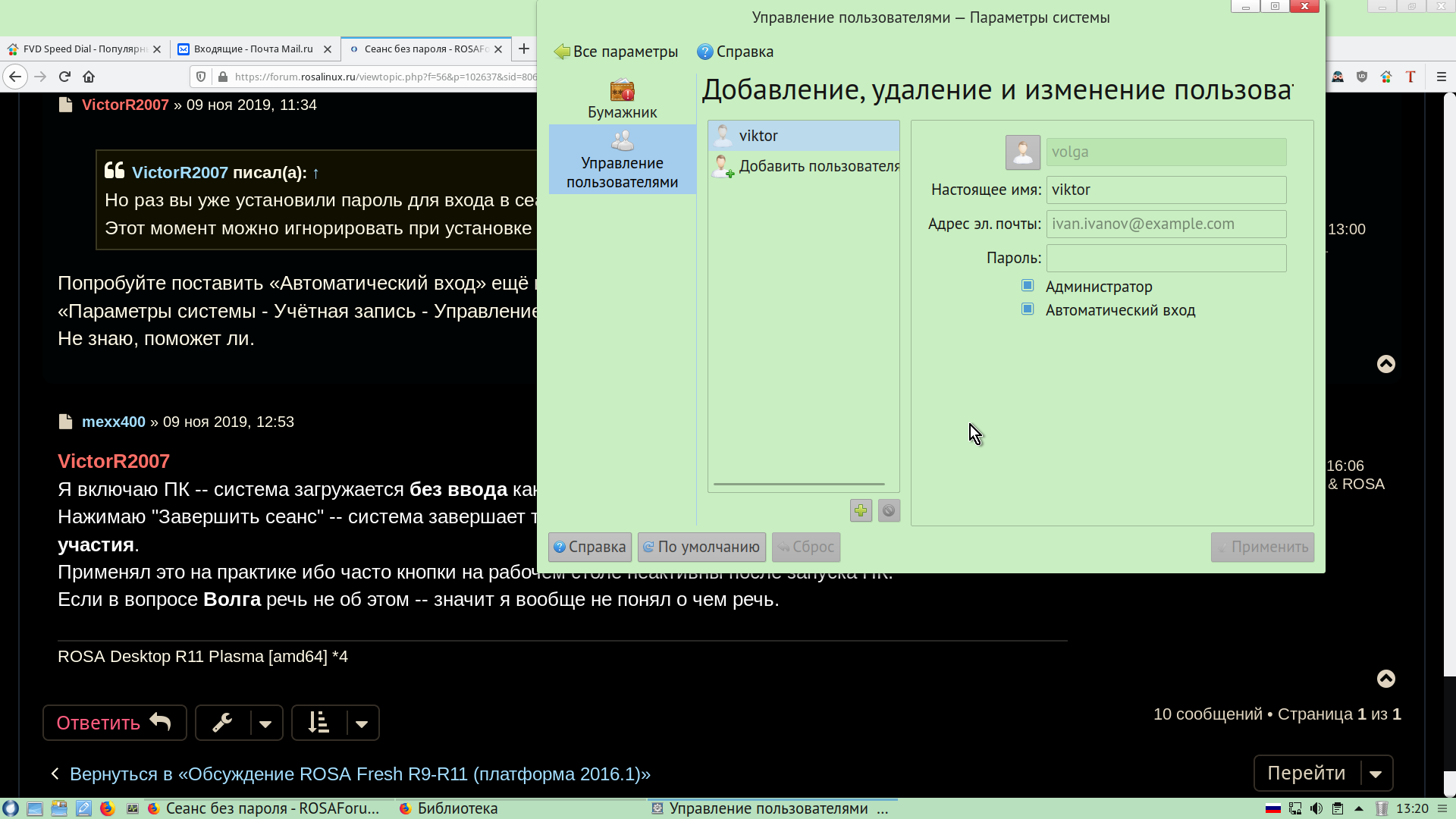

VictorR2007 писал(а): 08 ноя 2019, 23:12 Но раз вы уже установили пароль для входа в сеанс
Этот момент можно игнорировать при установке системы на диск?
Сообщения: 7922
Сеанс без пароля
Попробуйте поставить «Автоматический вход» ещё и в
«Параметры системы - Учётная запись - Управление пользователями».
Не знаю, поможет ли.

VictorR2007 писал(а): 09 ноя 2019, 11:34 Попробуйте поставить «Автоматический вход» ещё и в
Нет, не помогло.

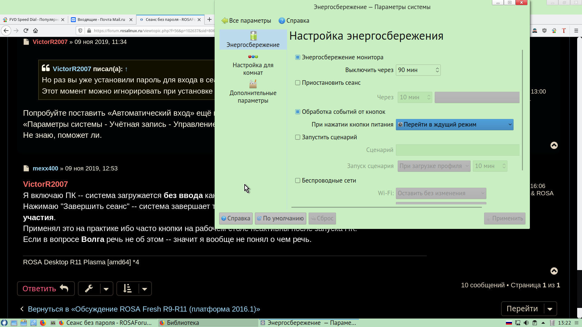

Похоже разномыслие по слову "сеанс". При включении ПК "с утра" вхожу в систему без пароля. По умолчанию, при нажатии на кнопку питания(на фасаде системного блока - при работающем ПК), он переходит в ждущий режим.
По прошествии скажем двух часов я повторно нажимаю на кнопку питания - вижу на мониторе форму ввода пароля, от которой хочу уйти. Mexx400 пользуется кнопкой меню "завершить сеанс", но при этом ПК не переходит в ждущий режим. И как я только что выяснил, чекбокс "Повторный вход после завершения сеанса" управляет именно сеансом о котором сказал Mexx400.

Волга, ну про спящий режим мы только сейчас услышали :) Это надо требование блокировки при выходе из спящего режима отключить.

Волга, попробуйте в Параметры системы->Поведение рабочей среды->Блокировка экрана, снять галочку с пункта 'Блокировать экран автоматически после'

А если снять "галочку" с "Блокировать при возобновлении работы" в настройках Блокировки экрана?

Вот оно!! :beer:
