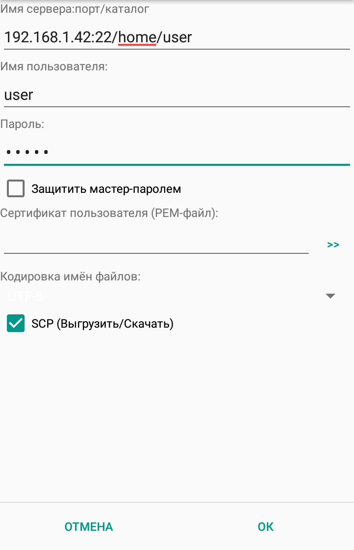

Сообщения: 960
Сетевой доступ к папке
Alexir писал(а): 05 ноя 2019, 13:20 А поподробнее можно поинтересоваться? Что на компе стоит?
Если не ошибаюсь для того чтобы использовать sftp в росе достаточно запустить демон sshd
sudo systemctl start sshd.service
Потом нужно узнать ip этого устройства в локальной сети и создать в Total Commander sftp соединение:
upd.
Проверил. Да, достаточно запустить sshd и можно использовать sftp.
