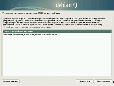

mexx400
Сообщения: 655
Operating system: Debian
Re: Несколько linux-систем и ROSA GRUB
Сообщение mexx400 »
banzay242 писал(а): 23 май 2018, 06:50 У меня тоже так было только с ubuntu, он загрузчик перезаписал
Он - это в смысле Ubuntu?
В Debian нельзя (в отличии от ROSA) совсем отказаться от установки GRUB.
Кстати, как и сразу заставить использовать уже имеющийся SWAP (ещё один плюс ROSA).
Поэтому я выбрал установку GRUB на раздел с Debian (также пробовал на съемный диск).
То есть вроде как не должен был загрузчик перезаписаться. Да и остальные системы то нормально продолжили грузиться.
banzay242 писал(а): 23 май 2018, 06:50 Переустановил РОСУ хотя можно было не устанавливать, а сделать так:
Ага, спасибо, учту.
mexx400
Сообщения: 655
Сообщение mexx400 »
Имея сейчас на борту GRUB от Debian8, в порядке попробовать, переустановил Debian9.
Его GRUB, также как и ранее, установил в раздел с Debian9 (совсем отказаться нельзя, см.выше).
Обновил конфигурацию GRUB из-под Debian8 -> всё нашлось, никаких ошибок, всё отлично грузится.
Либо я чего-то не учитываю, либо какая-то нестыковка между GRUB от ROSA и GRUB от Debian.
Почему в ROSA /etc/grub2, а в Debian -> /etc/grub? Может здесь собака порылась?

mexx400
Сообщения: 655
Сообщение mexx400 »
banzay242, в целом понятно, но слишком сложно. Думаю, такие вещи как GRUB, должны быть максимально унифицированными и полностью совместимыми. Вопрос только кто проявил инициативу - ROSA или Debian :)

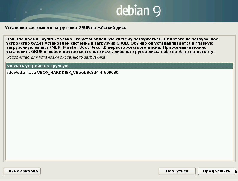

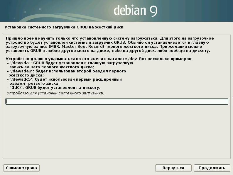

Сообщения: 1246
Сообщение notauser »

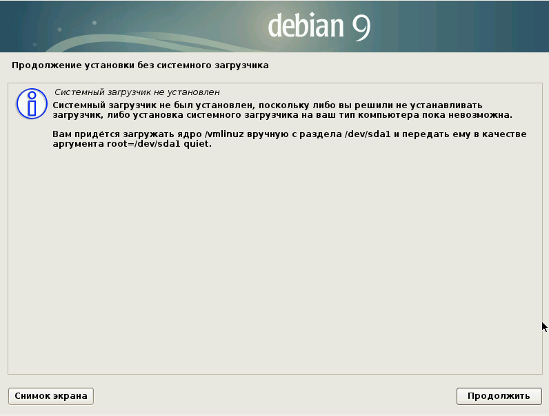

mexx400 писал(а): 22 май 2018, 22:02 ...
Отрезал кусок раздела для Debian9. Установил. GRUB не устанавливал.
mexx400 писал(а): 23 май 2018, 11:11 ...
Не понял.
mexx400 писал(а): 23 май 2018, 11:54 ...
Мне можно. И вам можно.
ничего не указываем и получаем
Легко.
mexx400
Сообщения: 655
Сообщение mexx400 »
notauser писал(а): 23 май 2018, 18:51 ничего не указываем и получаем
Хм. Я как-то не сообразил, что возможно просто ничего не указывать. "Был неправ, вспылил" ©
Спасибо за подсказку.
А это точно скрины при установке нескольких систем? Или единственной?
Потому как у меня последнее окно НЕ появляется, если ничего не указывать и "Продолжить".
GRUB всё равно устанавливается. В системный раздел. Очевидно, дефолтный эквивалент /dev/sd*N
Хотя мы немного и увлеклись Debian (не тот форум всё же), но вопрос остался - почему GRUB ROSA некорректно конфигурирует и соответственно не запускает Debian9? Но корректно обрабатывает и запускает в том же разделе Debian8? Хорошо бы попробовать ещё что-то, типа Ubuntu, но нет под рукой.
Сообщения: 1246
Да. Если нажмёте кнопку Вернуться будет меню, там увидите...
Надо понять, нормально ли устанавливается Debian, а потом смотреть ROSA.

mexx400 писал(а): 24 май 2018, 11:55
C ubuntu будет тоже самое, я делал повторную установку груб от РОСА, с правильным перечислением boot root efi dev
Cамое интересное что windows РОСА определила правильно.

notauser писал(а): 24 май 2018, 18:31 Если нажмёте кнопку Вернуться будет меню, там увидите...
Ну да:
Единственная система на единственном разделе в VBox.
При нескольких системах на нескольких разделах на реальном железе такой ход не работает.

mexx400 писал(а): 25 май 2018, 12:26
Ну да:
Работает. Как вы определили, что Grub установлен? В /boot есть grub, но там только файл со шрифтом.
mexx400
Сообщения: 655
Сообщение mexx400 »
notauser писал(а): 25 май 2018, 22:35 Работает
Нет.
Ну или менее категорично - у меня не работает. Не появляется у меня окно:
notauser писал(а): 25 май 2018, 22:35 Как вы определили, что Grub установлен? В /boot есть grub, но там только файл со шрифтом.
Во-первых, установщик пишет "Устанавливается GRUB..."

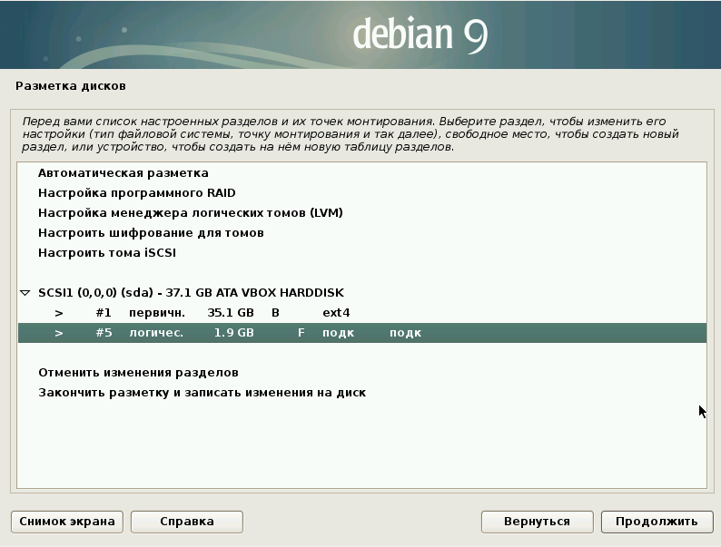

Похоже проблема в grub ROSA. Но я создавал доп. раздел в инсталляторе Debian 9. Может что-то и с этим связано.
