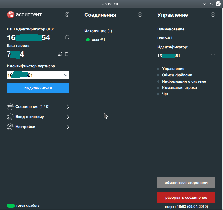

Rosa R11
Сейчас сконвертировал alien-ом deb-пакет ассистента, и он у меня заработал.
Как обмен файлами, так и управление удалённым столом.

Упс...
Опять извиняюсь.
Увидел сконвертированный-таки rpm в home. Запустил - всё установилось и правильно работает.
Для желающих выкладываю: https://yadi.sk/d/PevtlOTO7Ll-MA
Как-то странно на этом форуме - нет возможности поблагодарить за советы.
Всем спасибо! Всё работает.
