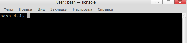

Почему в консоли вместо имени пользователя указано bash?
Гость 25
Сообщения: 199
Operating system: Rosa Fresh
Сообщение Гость 25 »
На двух компьютерах Роса. На старом указано имя пользователя и почему то модель материнской платы. А на новом вот что. Я новичок. Многого не знаю. Читать многочисленные коментарии нет времени. Поэтому задаю такие вот вопросы примитивные. Конечно администрация поправит если что. Просто думаю что начинающим пользователям нужно знать такие мелочи. Главное что в настройках я ничего такого не делал но вот такая разница. И у других пользователей выглядит консоль иначе. Там имя пользователя зеленым шрифтом. От чего это зависит и почему так бывает?
Сообщения: 1070
Гость 25
Сообщения: 199
"Re: При входе в консоль показывает bash-3.2$ вместо пользователя.
« Ответ #5 : 04.05.2015 22:53:49 »
Всем спасибо, скопировал из каталога /etc/skel/ файлы (.bash_logout .bash_profile .bashrc)
вставил в /home/user поменял владельца. И всё стало норм."
Поменять владельца не пришлось. :) Помогло копирование этих трех файлов. Ну и конечно сначала нужно в настройках Dolphin во вкладке "Вид" поставить галочку "Показывать скрытые файлы".
