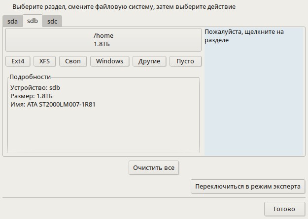

Сообщение Гость 25 »
VictorR2007 писал(а): 11 апр 2020, 00:57
Когда в установщике дойдёте до выбора разделов, там выберите самый нижний вариант, вроде «Указать вручную» или что-то подобное,
и там укажете точку монтирования /boot/efi для этого раздела из другой системы.
Вы имеете ввиду "Ручная разметка диска"? И как указать уже существующий раздел? Где здесь эта функция?

Гость 25 писал(а): 11 апр 2020, 08:21 Где здесь эта функция?
Сначала выбрать раздел, с которым хотите производить действия,
а потом жмёте справа кнопку «Точка монтирования»

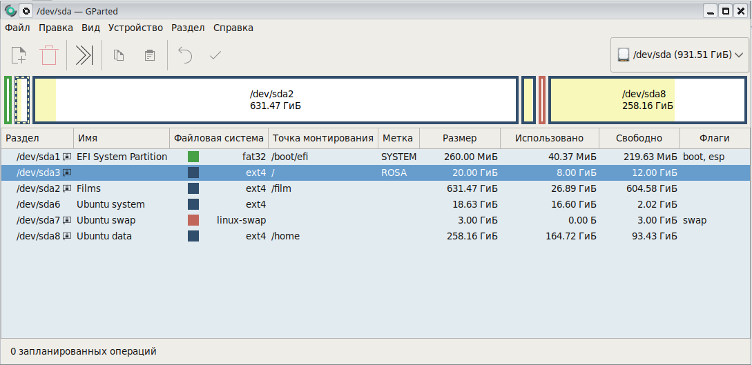

Прошу помощи и совета опытных!
1. Раздел sda2 подключал при установке Rosa. Но он доступен только для чтения, а запись на него возможно только в консоли через sudo. Как сделать его доступным для записи?
2. Разделы sda6 и sda7 не используются, так как ubuntu убита. Можно ли их прилепить к sda2?

Михаил Ш. писал(а): 21 апр 2022, 22:20 запись на него возможно только в консоли через sudo. Как сделать его доступным для записи?
Надо владельца поменять. Наверное этого будет достаточно:
sudo chown -R $UID:$GID /film/
Михаил Ш. писал(а): 21 апр 2022, 22:20 Разделы sda6 и sda7 не используются, так как ubuntu убита. Можно ли их прилепить к sda2?
Шестой, седьмой удалить. Потом второй расширить.

va9(2) писал(а): 21 апр 2022, 23:34 Надо владельца поменять. Наверное этого будет достаточно:
Изменил владельца с root на имя_пользователя. И все получилось. Спасибо!

Михаил Ш. писал(а): 21 апр 2022, 22:20 1. Раздел sda2 подключал при установке Rosa.
А что так мало дали для ОСи, у меня 50Гб и 20Гб уже занято, если баловаться играми, то надо ещё больше (не играю, точно не скажу, но где-то 100Гб)
А что с нумерацией разделов, почему не по порядку и где 4-й, 5-й , что делали с разметкой?

Зря удаляете, второго ж/диска у Вас нет, вдруг придёт желание поставить ещё что-нибудь, можно переразметить по другому.
И если на борту две ОСи, имейте ввиду: не стоит отправлять "первую ось" в режим "Спящий", а потом делать вход из "второй оси", ибо swap в этот момент заполнен данными "первой оси" и к чему это может привести неизвестно.
va9(2) писал(а): 21 апр 2022, 23:34 Шестой, седьмой удалить. Потом второй расширить.
А то что раздел с данными, они не повредятся при соединении разделов?

Я плохо в этом разбираюсь, но мне кажется, что у меня он не смонтирован в файле /etc/fstab:
UUID=225e7071-799c-4f0d-8b37-6f57b41a3a17 / ext4 defaults 1 1
UUID=AC24-A739 /boot/efi vfat umask=0077,shortname=winnt 0 2
UUID=0c1dc64e-f064-4116-b5a5-546a4377a4f4 /film ext4 defaults 1 2
UUID=9cf686fd-95d4-4b93-92ce-f4d271eff085 /home ext4 defaults 1 2

algri14 писал(а): 25 апр 2022, 23:26 сначала посмотрите свою разметку):

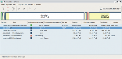

192 mikhail_sh # fdisk -l
Диск /dev/sda: 931,51 GiB, 1000204886016 байт, 1953525168 секторов
Disk model: ST1000LM024 HN-M
Единицы: секторов по 1 * 512 = 512 байт
Размер сектора (логический/физический): 512 байт / 4096 байт
Размер I/O (минимальный/оптимальный): 4096 байт / 1048576 байт
Тип метки диска: gpt
Идентификатор диска: 738FBC25-29DD-480B-A39B-20B8D4DE524A
Устр-во        начало      Конец    Секторы Размер Тип
/dev/sda1        2048     534527     532480   260M EFI
/dev/sda2    42477568 1366775807 1324298240 631,5G Файловая система
/dev/sda3      534528   42477567   41943040    20G Файловая система
/dev/sda6  1366775808 1405836354   39060547  18,6G Файловая система
/dev/sda7  1405837312 1412128767    6291456     3G Linux своп
/dev/sda8  1412128768 1953523299  541394532 258,2G Файловая система
Элементы таблицы разделов упорядочены не так, как на диске.
algri14 писал(а): 25 апр 2022, 23:26 что делает swap на данный момент:
free -h
               total        used        free      shared  buff/cache   available
Mem:           4,8Gi       1,4Gi       820Mi        80Mi       2,5Gi       3,0Gi
Swap:          3,0Gi          0B       3,0Gi

Теперь переходим к исправлению, можно конечно сделать всё вручную из консоли и текстовым редактором (как советовали выше) и я это могу сделать, а Вы можете где-нибудь ошибиться, как я понял вы новичок в таких делах, поэтому сделаем всё быстро и легко средствами системы из GUI.
Заходим в выбор программ > Утилиты > Системные > Управление дисками, если нет этой программы (хотя она ставится по дефолту), то установите пакет drakxtools
Выбираем раздел swap (клик лкм) > Переключиться в режим эксперта (внизу) > вверху-справа кнопка "Использовать своп" (если он не подключен) или "Не использовать своп", делаете как Вам требуется, далее клик лкм по кнопке "Готово", программы выдаст окно с вопросом "Записать в /etc/fstab?", жмёте ДА и вопрос исчерпан.
Система сама запишет изменения в файл /etc/fstab и Ваш swap будет подключен, примонтирован и задействован системой уже на данном этапе (без перезагрузки), а после перезагрузки просто проверьте все изменения командами их консоли и в файле /etc/fstab
