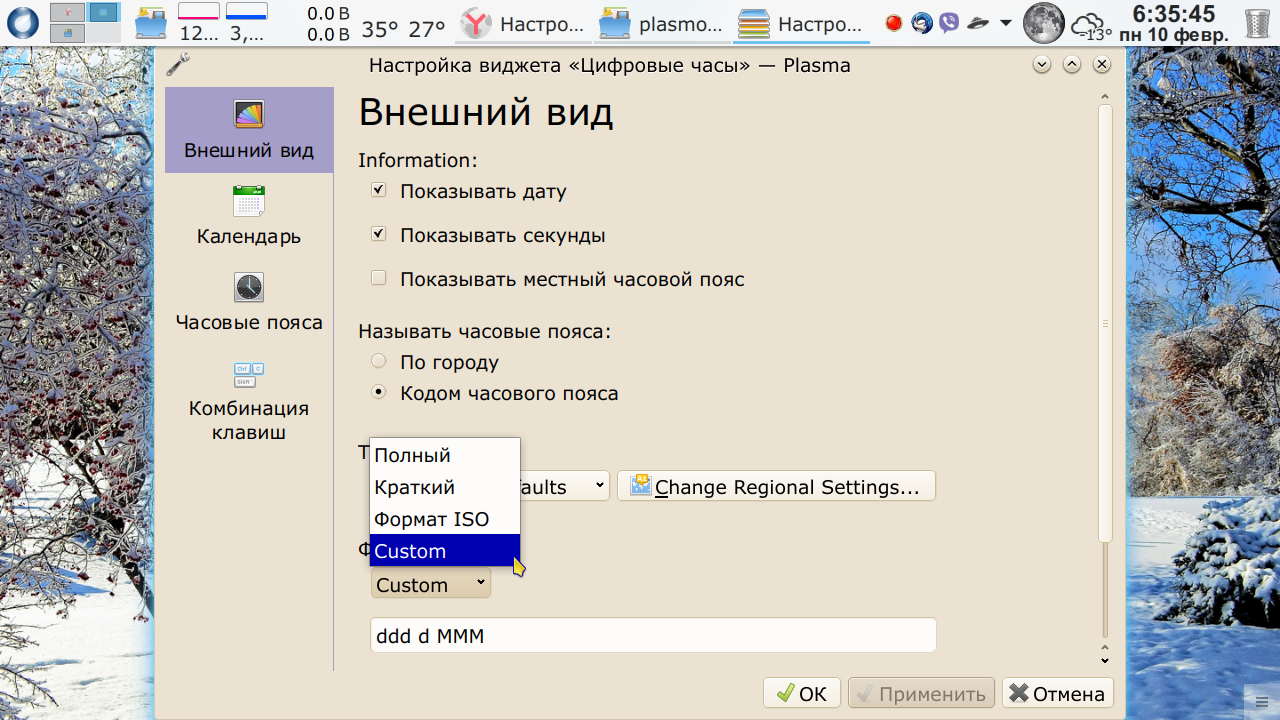

Вот что получилось:

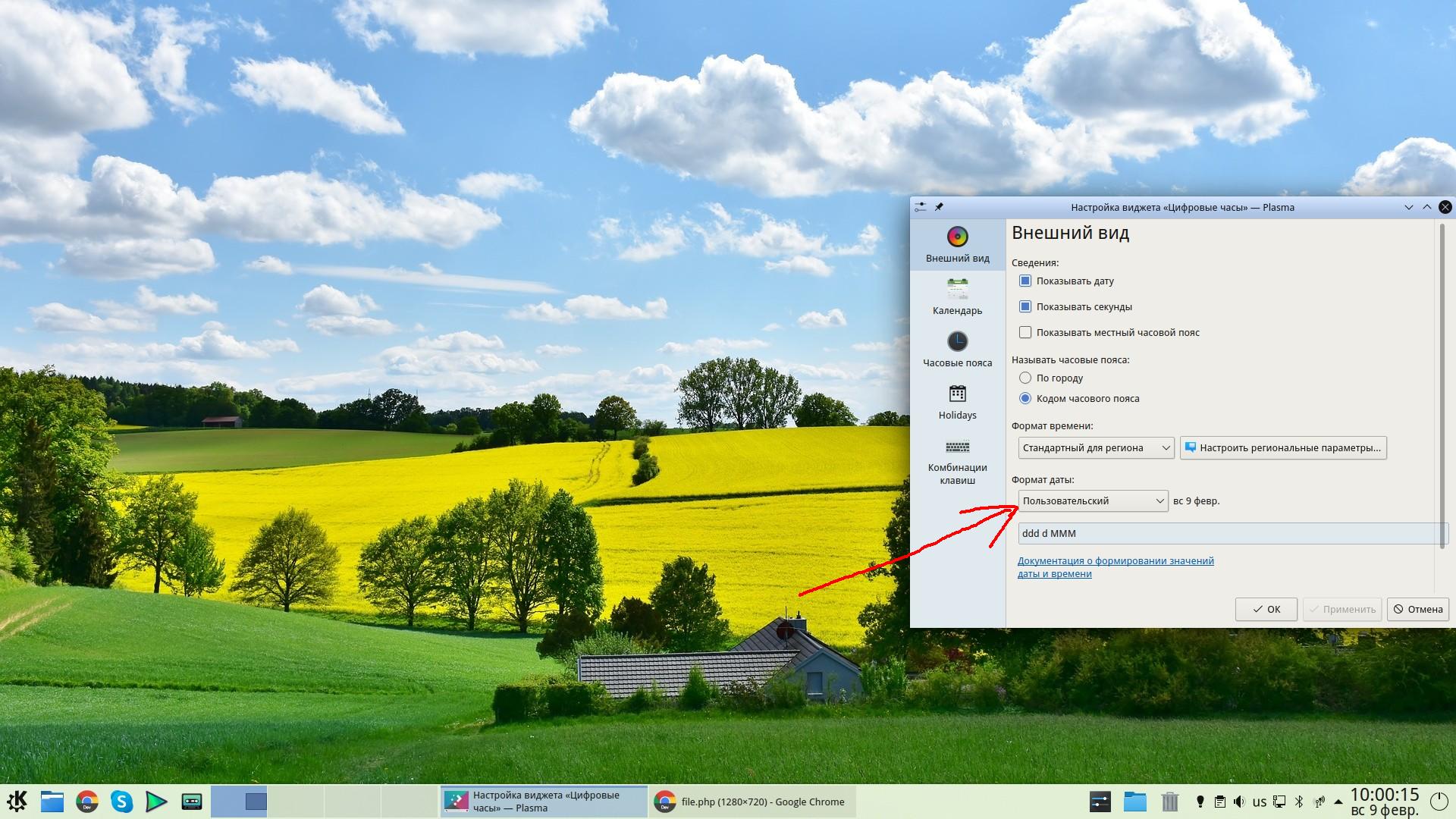

Вроде вы перемудрили. :)
Как-то это сложно.
Ведь можно настроить средствами настройки виджета цифровых часов.
Там же есть ссылка на документацию значений кодов ниже стрелки на картинке
https://doc.qt.io/qt-5/qml-qtqml-qt.htm ... ime-method

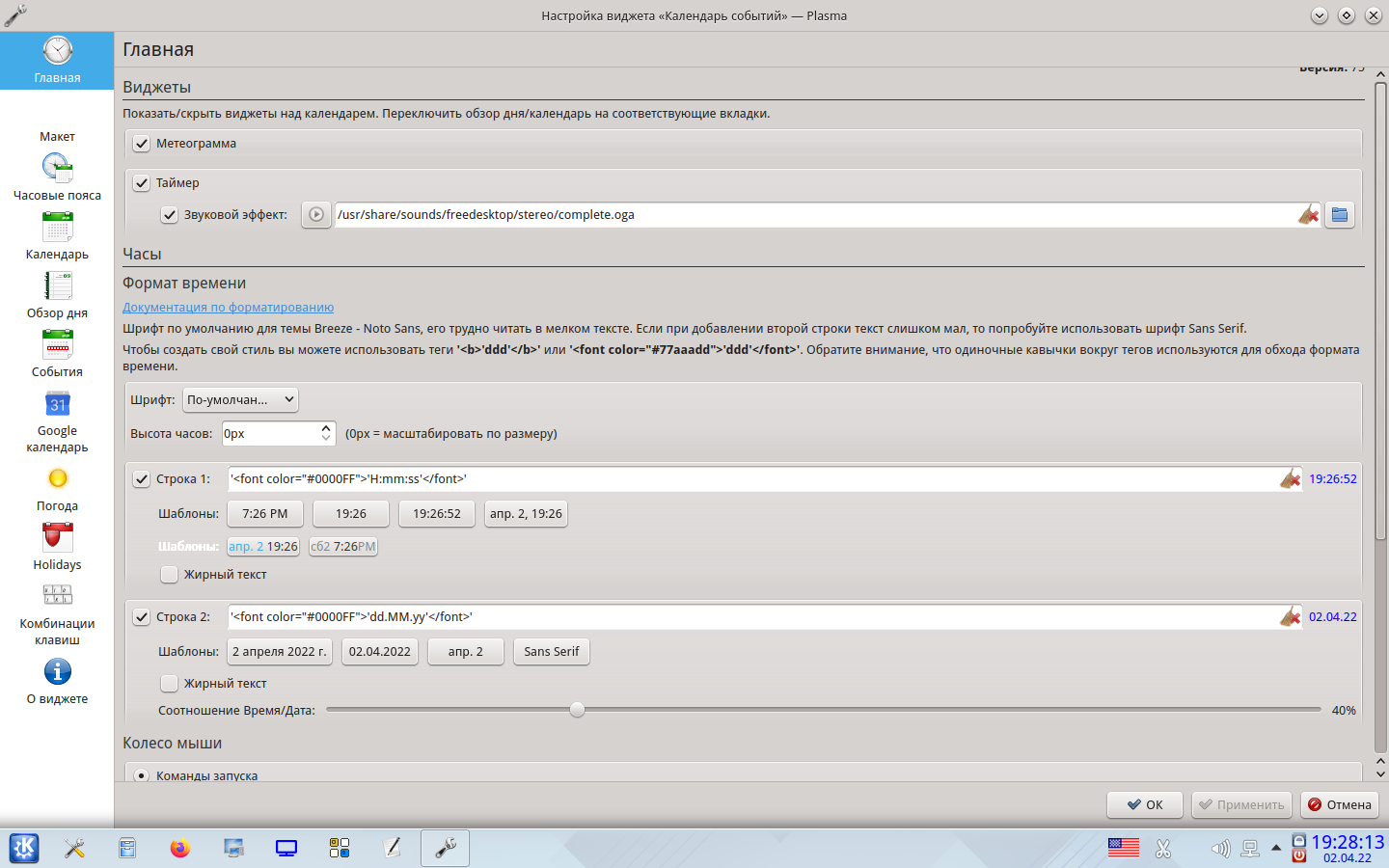

Всем здравствуйте!
Тоже столкнулся с этим неудобством, после КДЕ-4 (где всё легко настраивалось под любой вкус) в Plasma-5 стали ставить по дефолту виджет от Martin Klapetek, в котором настроить форматы времени/даты под себя хоть и можно, но с бубном, особенно цвет, для даты попроще, а вот для времени я не смог, предположил что связано с системными шрифтами, может быть задать свой цвет для шрифта системе и уже его предложить виджету. Копать в ту сторону и красноглазить мне не хочется и я пошёл путём попроще
Установите виджет Event Calendar от Chris Holland (ака Zren https://github.com/Zren ), разработчикам ROSA я предлагаю устанавливать его по дефолту или хотя бы в Виджеты Plasma, чтобы новички его не искали в списках Виджетов Plasma, потому как в связи с последними русофобскими веяниями в мире сайт КДЕ может стать недоступен для российских пользователей.
В "Главной" вкладке виджета есть 1-я и 2-я строка для фомата времени/даты:
1) Строка для времени — '<font color="#0000FF">'H:mm:ss'</font>'
2) Строка для даты — '<font color="#0000FF">'dd.MM.yy'</font>'
Вставка скопированного (в окно настроек), для дистрибутивов ROSA и Mageia, осуществляется клавиатурой Ctrl+V (мышка не реагирует), а вот в ALT можно и мышкой.
В данном шаблоне — « #0000FF » это синий цвет, по желанию можете выбрать в таблице цветов html, например на puzzleweb.ru
Формат шаблона должен быть со всеми точками, запятыми, кавычками и прочими "китайскими иероглифами", иначе не будет фунЦиклировать :D
Формат даты и времени можете сделать на свой вкус, поиграйте кнопками вариантов, что стоят внизу или изучите "Докукментацию по форматированию" (кликнув по ссылке в виджете).
Например, если вы хотите выделить жирным текстом дату, то вид шаблона будет такой:
'<font color="#0000FF">'dd.<b>MM.</b>yy'</font>'

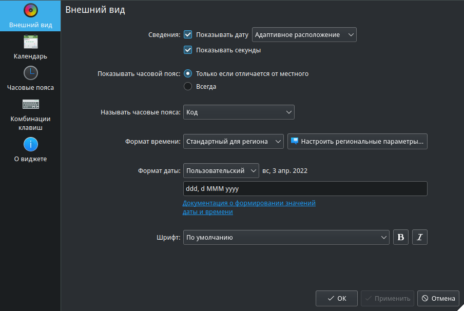

Сообщения: 1037
Настройка формата даты виджета "цифровые часы"
А стандартный виджет чем не угодил? В нем только цвет шрифта нельзя указать, все остальное настаивается.
