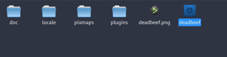

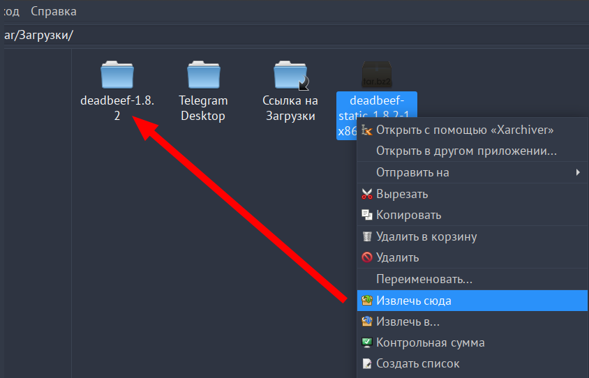

lih писал(а): 21 янв 2020, 10:53 Помогите пжлст устранить перечисленные проблемы. И подскажите как скаченные с оф сайтов програмки инсталировать(устанавливать)на РОСУ,минуя магазин РОСЫ drakrpm ?
1. Скачиваем архив https://sourceforge.net/projects/deadbe ... 2/download
2. Распаковываем архив в удобное место
3. Двойным кликом запускаем прогу (можно выкинуть ярлык запуска в удобное место на рабстол, панель)
