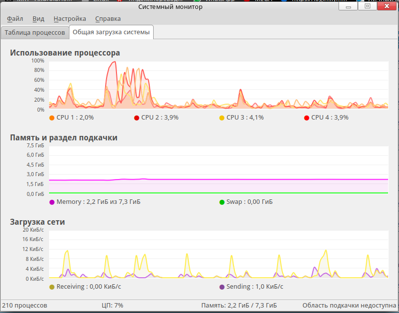

Недавно обнаружил такое замечание "Область подкачки недоступна".
Вроде не критично, но напрягло.
Что, где я не включил?
Может она и не требуется в таком режиме, но почему "недоступна"?

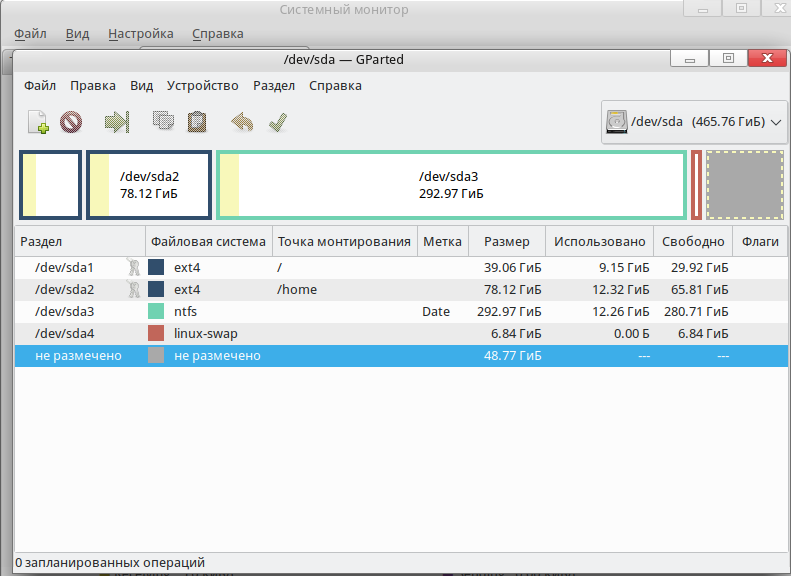

Если бы swap-раздел был смонтирован, тогда в gparted у него была бы точка монтирования swap, а ksysguard показывал бы "Swap: 0.00 ГиБ из N ГиБ"...

Запустите drakdisk, выделите swap раздел, нажмите Использовать своп и Готово.

В том-же Gparted есть пункт "Использовать подкачку".
Всё заработало.
Всем спасибо!

va9(2) писал(а): 16 дек 2019, 07:58 Если бы swap-раздел был смонтирован, тогда в gparted у него была бы точка монтирования swap, а ksysguard показывал бы "Swap: 0.00 ГиБ из N ГиБ"...
Покажите Ваш скрин из GParted с подключённым(активированным) swap'ом — нет там точки монтирования

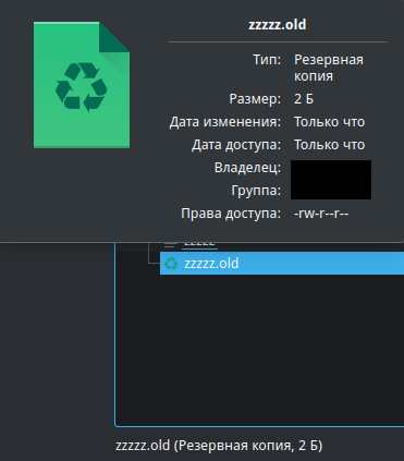

Сообщения: 1066
algri14 писал(а): 27 сен 2022, 14:49 Вы ошибаетесь, я ведь не зря привёл пример из Mageia, если изменить fstab и не подправить fstab.old, то система "не примет" правки в fstab, именно потому что fstab.old не просто резервная копия.
В росе у меня такого файла нет, а когда когда-то был, я его сам создавал. И я не понимаю, зачем в магее сделали так, что нужно делать правки в обоих файлах. Имхо, у fstab.old вообще должны быть права только на чтение.
Ну и вот, сама система говорит, что файлы с "расширением" .old - это резервная копия:
