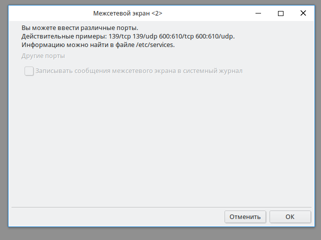

Если сервис shorewall включен, но выставлено "Ко всем (межсетевой экран отключен), то должно быть так:
Chain INPUT (policy ACCEPT)
target     prot opt source               destination
Chain FORWARD (policy ACCEPT)
Chain OUTPUT (policy ACCEPT)
И ping проходит.
А вот если остановить сам сервис, тогда действительно:
Chain INPUT (policy DROP)
ACCEPT     all  --  anywhere             anywhere             ctstate RELATED,ESTABLISHED
Chain FORWARD (policy DROP)
И ping не ходит.
Надо запустить сервис:
sudo systemctl start shorewall.service
И настроить его.
Например, для начала разрешить только ping для всех (Ethernet: +) интерфейсов.

Спасибо за подсказку проблемма точно такая же как у меня описана здесь viewtopic.php?t=7175
Получается графическое окно файервола ломает конфигурацию серверной части ПО файервола
