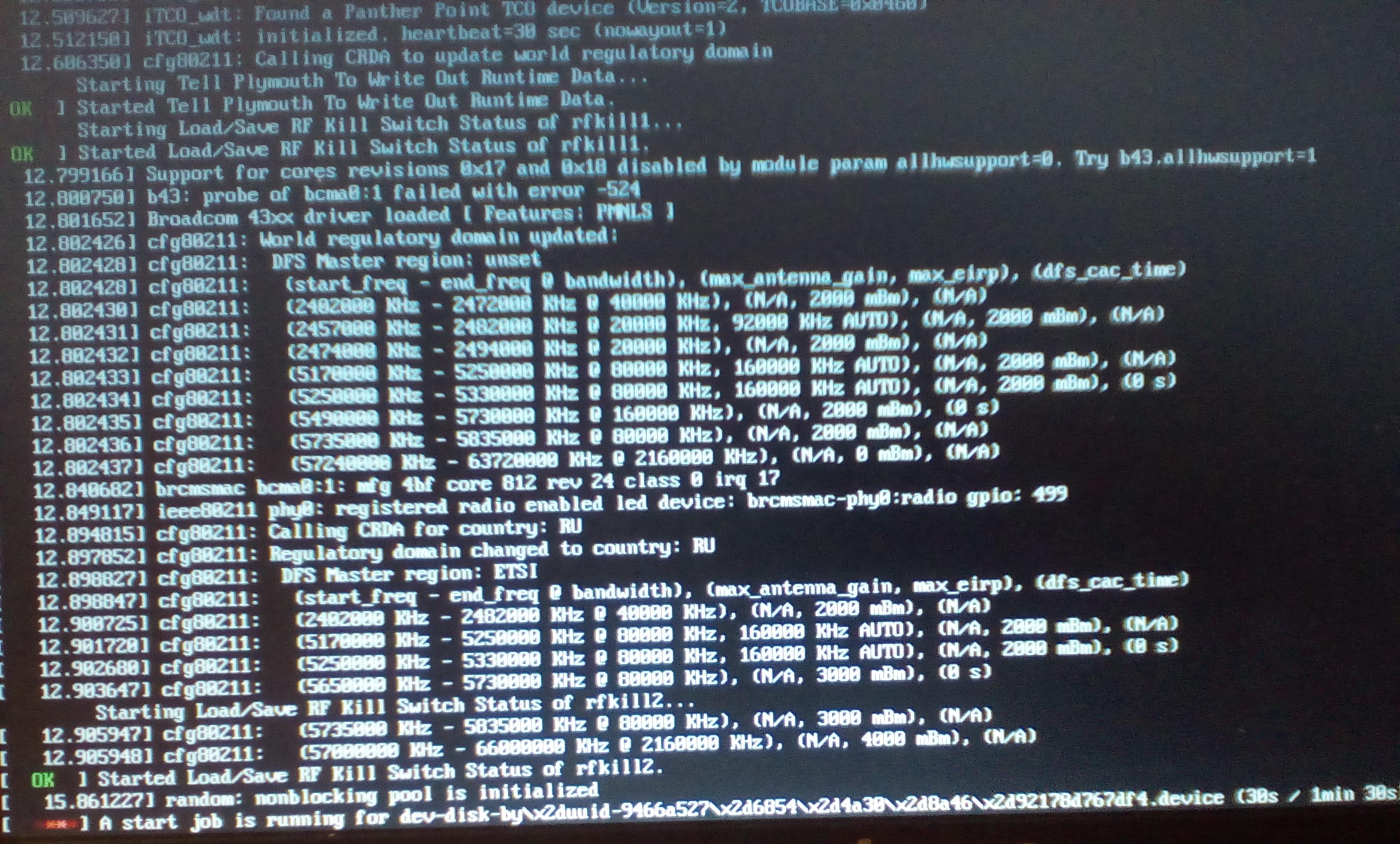

Не знаю когда это началось. Когда-то давно система грузилась быстро. 30-60 секунд. Некоторое время назад стал замечать, что время загрузки стало меня раздражать. Решил поменять HDD на SSD. После этого заметил, что графическая заставка демонстрирующая процесс загрузки, очень быстро показывает 100% и застревает надолго. Отключив заставку, я увидел картинку как на приложенной фотке. Пока не пройдут полторы минуты загрузка не продолжается. Поискав информацию в интернете, выяснил, что это известный баг процессора Intel и с одной стороны, он вроде бы не лечится, а с другой стороны, не сильно и мешает. Но хотелось бы, если не проигнорировать эту операцию при загрузке, то хотя бы сократить время ожидания, а то 90 секунд - это много. Заранее спасибо.

AlAnat писал(а): 09 дек 2019, 21:29 Решил поменять HDD на SSD.
А по-моему у вас просто поменялся UID одного или нескольких дисков, прописанных в /etc/fstab - достаточно обычная история.
mexx400
Сообщения: 655
Operating system: Debian
При загрузке системы происходит задержка на 90 секунд
Сообщение mexx400 »
AlAnat
Сравните вывод:
cat /etc/fstab
с:
lsblk -f
Думаю, Olej все верно говорит.

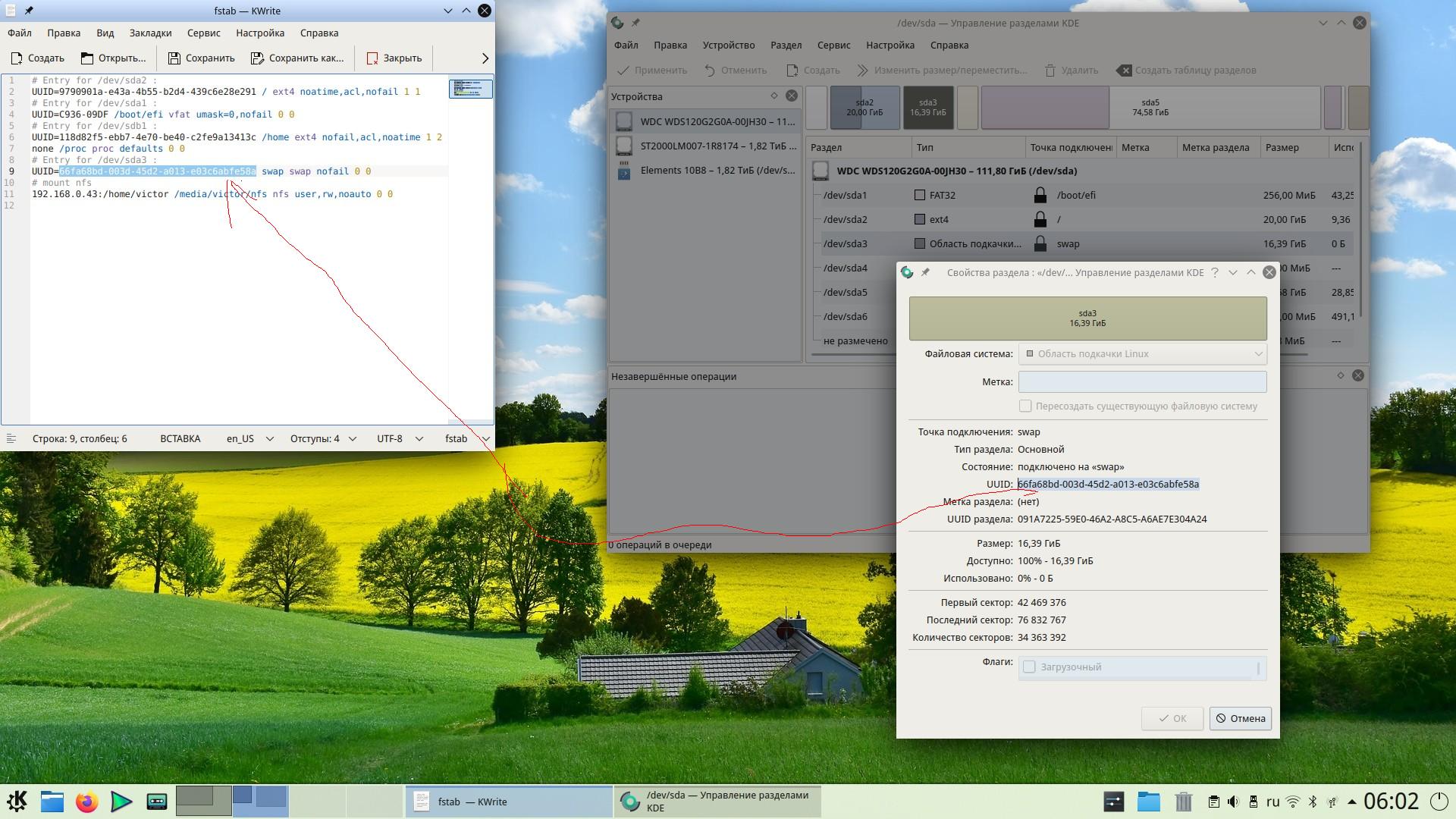

Посмотрел на свежую голову. Действительно UUID swap раздела оказался пустым. Восстановил справедливость и всё наладилось. Большое спасибо всем.

AlAnat писал(а): 09 дек 2019, 21:29 Но хотелось бы, если не проигнорировать эту операцию при загрузке, то хотя бы сократить время ожидания, а то 90 секунд - это много. Заранее спасибо.
На самом деле это лечится легко.
Открываете файл /etc/fstab
Запускаете диспетчер разделов. Любой.
Проверяете и при необходимости изменяете uid диска в fstab.
Наиболее часто эта проблема из-за изменения swap.
Если меняются uid корня или других системных разделов,
то система скорее всего и не загрузится.
Бывает, что после смены диска, swap вообще убран, а запись о нём в fstab осталась.
Когда приводите записи в fstab в соответствие с реальностью,
запускаете от рута команду dracut -f
Для примера, мне бы сейчас пришлось запускать команду
dracut -f /boot/initrd-4.15.0-desktop-74.1rosa-x86_64.img
После этого можно перезагружаться без задержки запуска.
