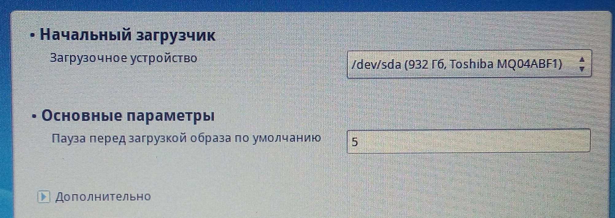

Добрый вечер! Давно прошу помощи,пока безрезультатно. У меня стоит Windows 10,очень хочу установить Linuks Rosa, во время установки - не получается из-за отключения мыши. И как справиться с этой бедой я не знаю. Искала в интернете,применяла всё,что советуют,не помогло. Помогите,пожалуйста,осваивать Pocу на виртуалке очень неудобно
С уважением.

1. Какой именно вариант ROSA пробовали установить?
2. На какой именно стадии установки перестаёт работать мышь?
3. А в Live-режиме удаётся запустить ROSA на этой системе? Мышь при этом работает? Есть ли возможность при этом подключиться к Интернету?

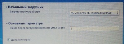

1.Rosa Fresh 11 KDE 4
2. Дохожу до стадии разбивка диска (пользуюсь клавиатурой),после и клавиатура перестаёт реагировать на клики
3. В Live режиме происходит тоже самое,но там успевает появиться заставка с файлом установки,а дальше=стоп.
Да и в Live режиме при установке используется только клавиатура. Могу выслать данные об оборудовании своей машины в режиме Windows или через консоль в VirtualBox

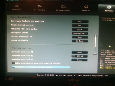

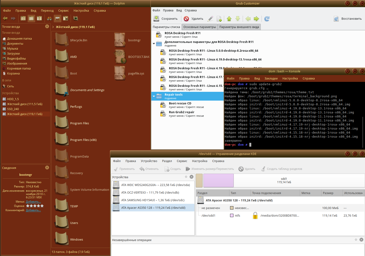

Всё сделал как и расписывал выше. Отключил все диски. Подключил новый, установил на него Винду 7. Выключил комп. Подключил обратно все диски. Зашёл в БИОС, выставил загрузку "rosa". Загрузился в РОСУ и сделал следующую команду: "sudo update-grub2".
banzay242 писал(а): 15 ноя 2019, 06:11 Груб отсканирует диски на предмет ОС, и пропишет виндус в меню загрузки.
Но что-то пошло не так... Винда не появилась в загрузчике. Может её в ручную прописать, читал в интеренете, но там всё про Убунту и Арч, боюсь ошибиться, подскажите как сделать?

Хотел посмотреть, в БИОСе выбираю диск с Виндой, а не загружается Винда... Хотя при выключении просто нажал "Завершение работы".

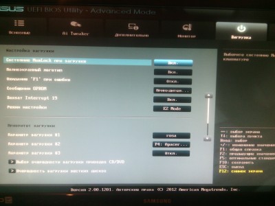

Переустановил, настроил саму Винду, и пока перезагружался методом научного тыка смог определить следующее:
1. Пункты меню БИОСа и загружается нормально РОСА
2. Пункты меню БИОСа и загружается нормально Винда

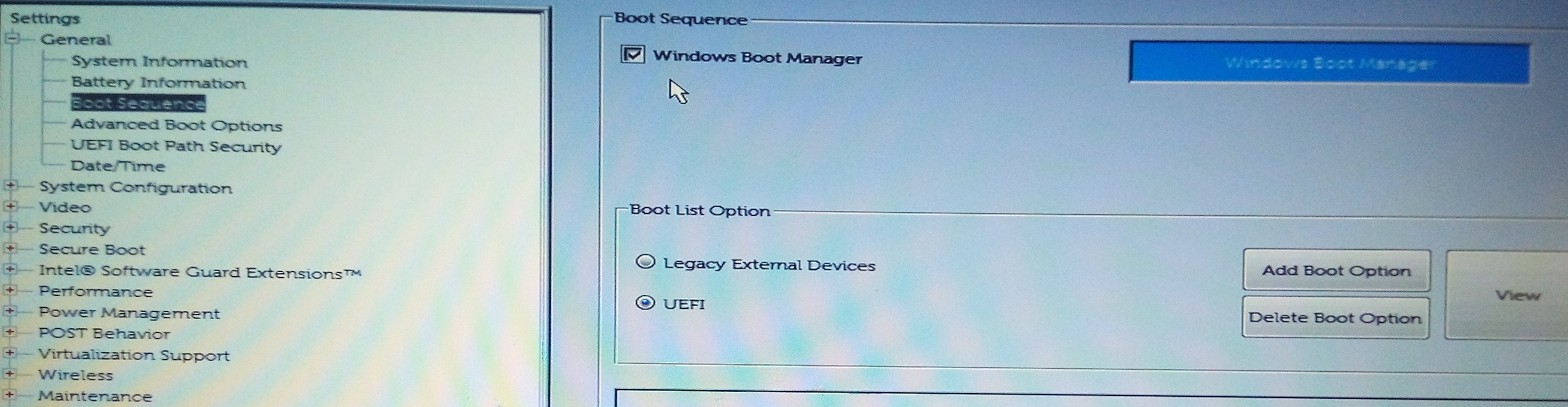

Почитал в интернете что есть какая-то загвоздка в том, что РОСА запускается при помощи uefi, а Винда 7 нет. Но я так и не разобрался в терминологии и поэтому сделал фото БИОСа, может быть это поможет.
Сообщения: 5485
установка Pocа второй системой
64 битная Вынь 7 должна работать с UEFI.

CeBepHuk писал(а): 17 ноя 2019, 22:13 Установил 64 битную Винду7.
Так теперь ковырять: БИОС или GRUB2 ?
По скрину вашему Вынь установлена и грузится c MBR.

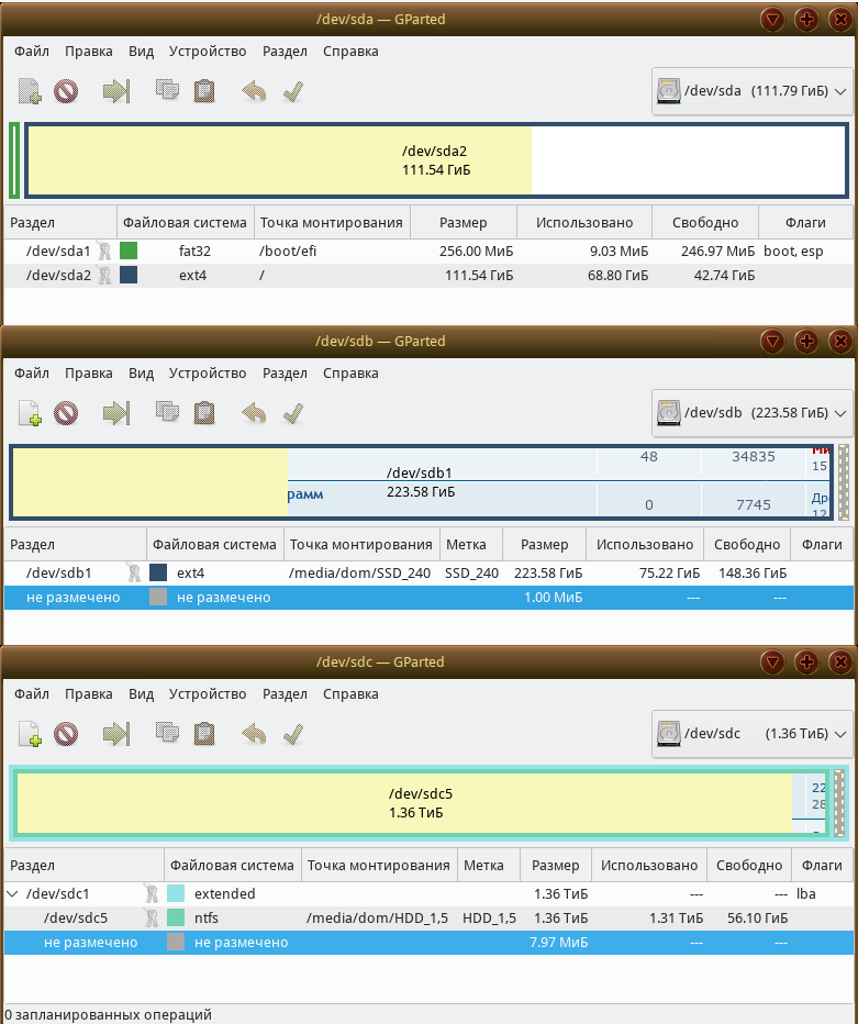

Прикреплю здесь, говорят что тоже пригодится:
sudo fdisk -l
Диск /dev/sda: 223,59 GiB, 240065183744 байт, 468877312 секторов
Disk model: WDC WDS240G2G0A-
Единицы: секторов по 1 * 512 = 512 байт
Размер сектора (логический/физический): 512 байт / 512 байт
Размер I/O (минимальный/оптимальный): 512 байт / 1048576 байт
Тип метки диска: gpt
Идентификатор диска: 089CD75B-2570-44C1-8626-C6E147231344
Устр-во    начало     Конец   Секторы Размер Тип
/dev/sda1    2048 468875263 468873216 223,6G Файловая система Linux
Диск /dev/sdb: 111,81 GiB, 120034123776 байт, 234441648 секторов
Disk model: OCZ-VERTEX3
Идентификатор диска: 8047E2DB-3BAE-444E-BA33-ED935C44FC38
/dev/sdb1    2048    526335    524288   256M EFI
/dev/sdb2  526336 234440703 233914368 111,6G Файловая система Linux
Диск /dev/sdc: 1,37 TiB, 1500301910016 байт, 2930277168 секторов
Disk model: SAMSUNG HD154UI
Тип метки диска: dos
Идентификатор диска: 0x025034a0
Устр-во    Загрузочный начало      Конец    Секторы Размер Идентификатор Тип
/dev/sdc1                2048 2930276351 2930274304   1,4T             f W95 расшир. (LBA)
/dev/sdc5                4096 2930260032 2930255937   1,4T             7 HPFS/NTFS/exFAT
Диск /dev/sdd: 119,25 GiB, 128035676160 байт, 250069680 секторов
Disk model: Apacer AS350 128
Идентификатор диска: 0xef60d17d
/dev/sdd1  *             2048 250066943 250064896 119,2G             7 HPFS/NTFS/exFAT
Сообщения: 5485
Ждите кто в этом точно разбирается. Если загрузчик ROSA UEFI, а Win MBR может поэтому и не находит. Придется BIOS щелкать.
PS. В инете пишут что grub-efi не находит вендовый efi-загрузчик, чтобы передать ему управление, поэтому и фейл.

Я писал что Win 7 x64 может работать в UEFI режиме. Во время установки Win в БИОС поставить UEFI и пробовать установить. Диск само собой установщиком переделать в GPT.

По идее если в БИОС выключен UEFI установщик будет использовать MBR установку. По поводу диска будет по моему кидать предупреждения. Посмотрел OEM диск Win 7, папка efi имеется. Насколько работоспособно не проверял, нет возможности.

Здравствуйте.
Похожая проблема.
После установки Rosa загружается только Windows (автоматом, без всяких вопросов).
Начальные условия:
Windows 10, Dell Vostro 3580, Intel Core i5-8265, х64, 1Тб.
Cтиль раздела диска 0: "Таблица GUID разделов (GUID".

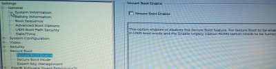

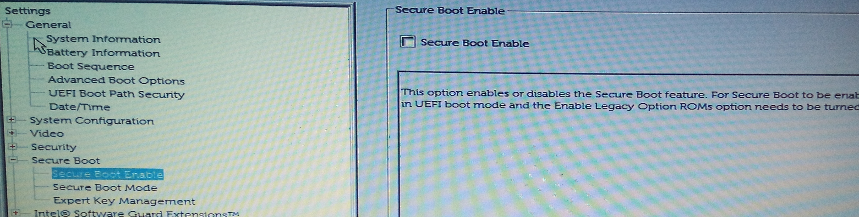

С помощью "Управления дисками" отделил примерно половину винта, скачал дистрибутив, с помощью RosaImageWriter сделал загрузочную флеш, установил. Не взлетело.
Дополнительно:
Быстрый запуск в Windows выключен.
Галка с Secure boot enable снята.
При установке ROSA, в поле "Начальный загрузчик" Загрузочное устройство определилось как "/dev/sda (932Гб, Toshiba MQ04ABF11)", единственный вариант, без возможности выбора.
В БИОСе (UEFI) высвечивается только загрузчик Windows.
Новичок, буду рад любой помощи.

Если ставится система в UEFI то при выборе загрузочного устройства, т.е. у флешки по моему должно быть слово UEFI, примерно как на картинке.
Сообщения: 5485
В Dell в ручную можно попробовать добавить загрузчик Rosa в BIOS UEFI если он прописался на диск. Нужно диск смотреть.

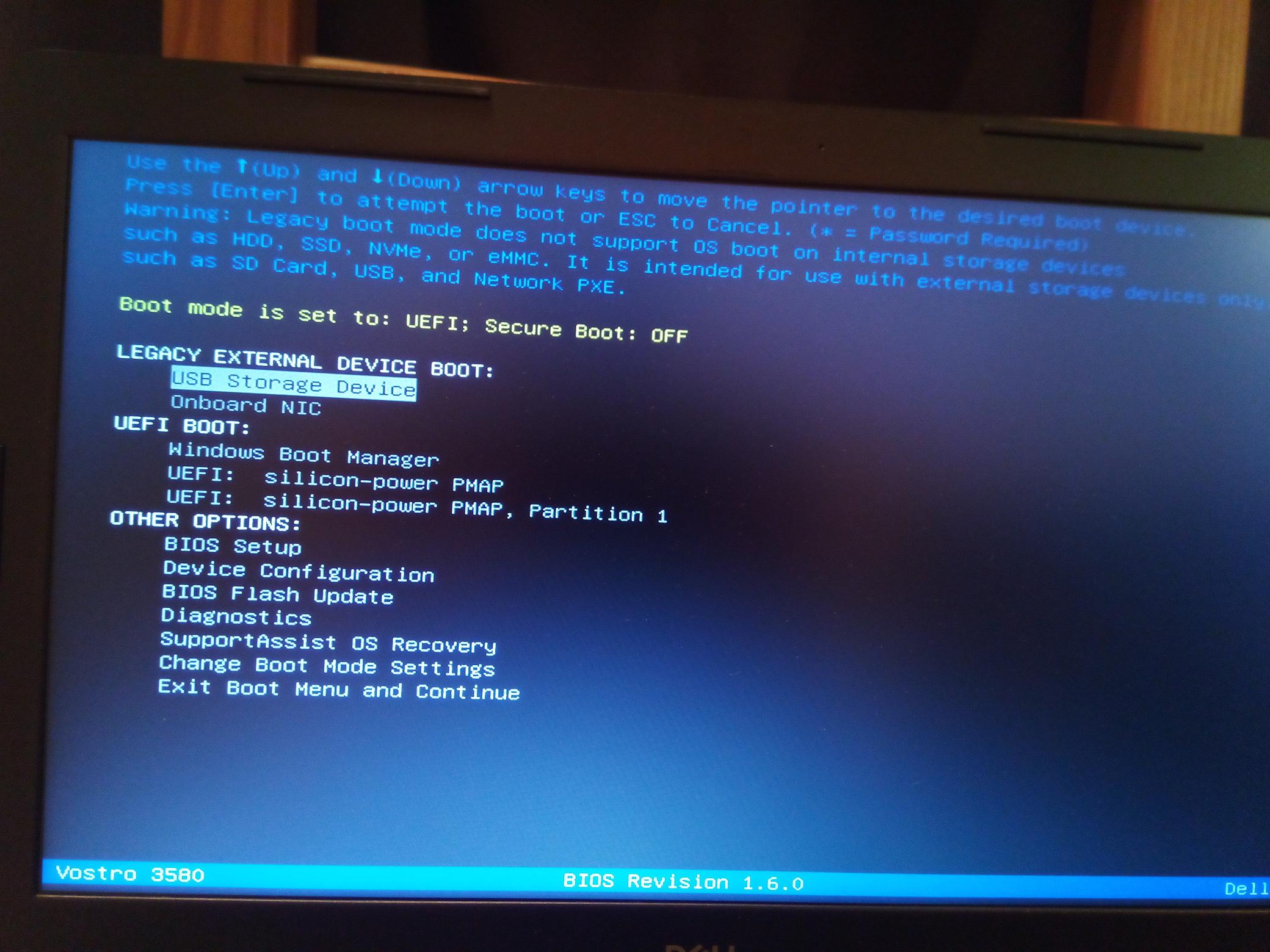

Получилось.
Перед тем, как попробовать ещё раз, решил отформатировать флешку. Дальше, как обычно запись образа через ROSA Image Writer, и загрузка с зажатой клавишей F12. Попадаем в, не знаю как назвать, типа "пред-меню". Фото прилагается.
Так вот, в первый раз, до форматирования флеш, оно имело немножко другой вид (к сожалению, не сфотал).
А именно, раздел "UEFI BOOT:" состоял из двух строчек. Одна из них, как и на снимке, была "Windows Boot Manager", а вторая имела вид "TOSHIBA ..чего-то там.., Partition 1", то есть указывала на винчестер. При выборе этой второй строчки происходила штатная загрузка Windows. Поэтому, для загрузки с флешки я тогда выбирал "USB Storag Device" в разделе "LEGACY EXTERNAL DEVICE BOOT".
А сейчас, в этот раз, я выбрал "UEFI: silicon-power PMAP", и получилась нормальная двойная загрузка. В прошлый раз этого пункта пред-меню просто не было.
