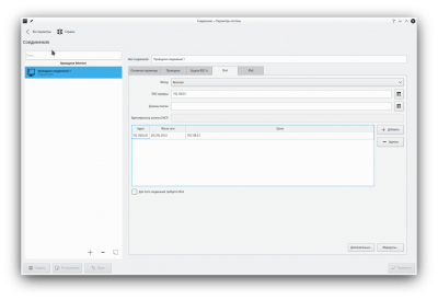

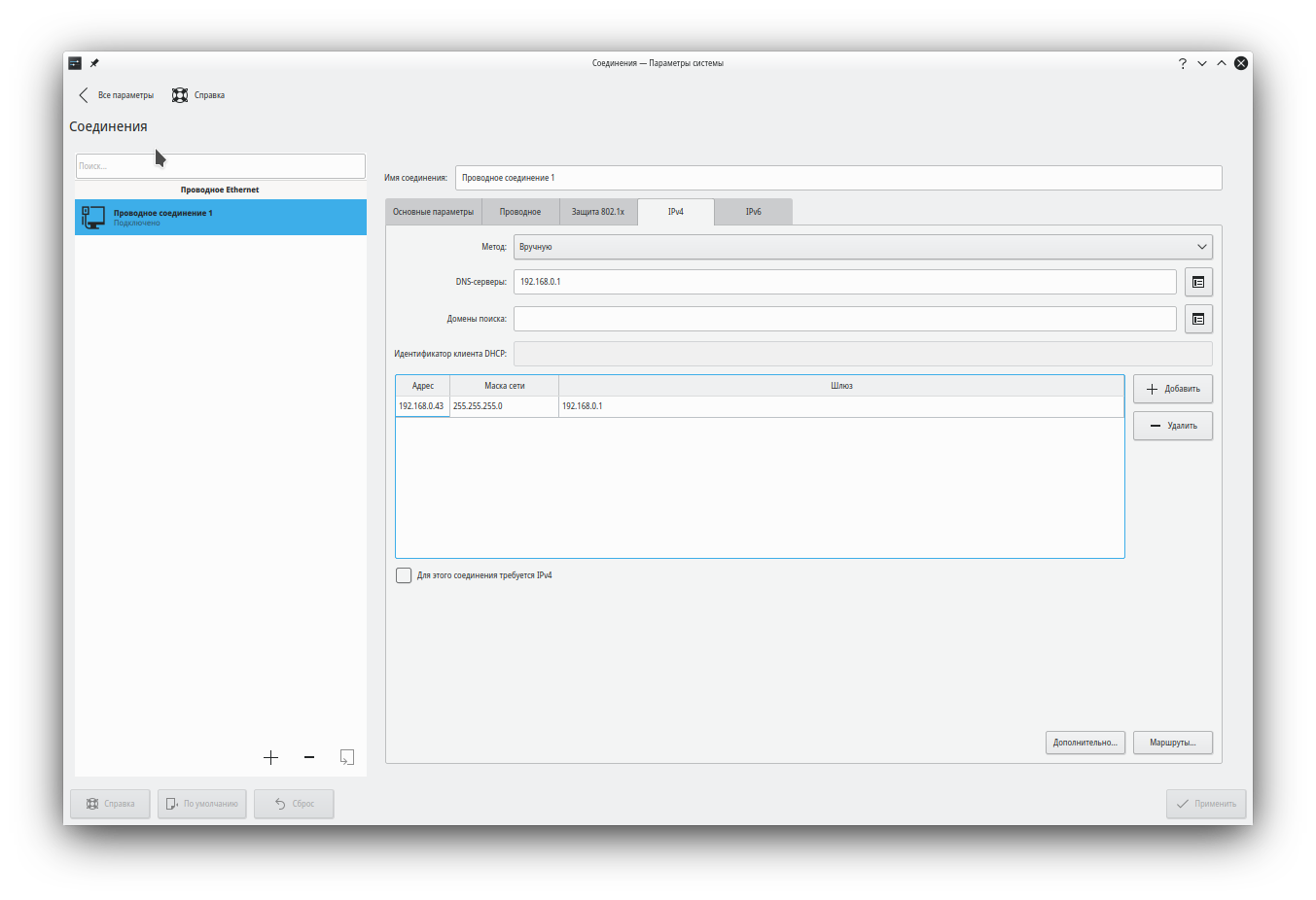

У себя прописывал в networkmanager, на вкладке IPv4 в поле 'Другие DNS-серверы'.

Товарищ спросил, где вбить dns, я ему прикрепил картинку, чтобы видел, в какие поля вбивать.
Вот и всё.
