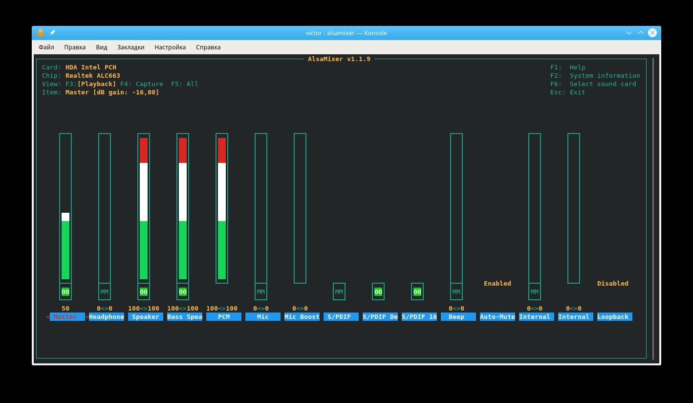

А через alsamixer ничего не настраивали?
У меня было похожее, когда появлялось гудение при отсутствии воспроизведения.
В тот раз включил какой-то лишний ползунок в настройках.
Уже не помню, какой именно.
Может у вас тоже лишнее включено.
Можно сравнить с моим, в котором сейчас ничего лишнего не включено.
Может что попадётся на глаза, если проблема в этом.
Кстати, можно проверить на новом пользователе, будет ли гудеть.

Не настраивал. Залез в алсамиксер, нашёл auto-mute, обрадовался, что всё так просто, отключил - и не помогло
Пойду проверять на новом пользователе.
P.S. Проверил, всё то же самое.
P.P.S. Помогло включение ползунка "Line" в alsamixer. Спасибо за подсказку.
