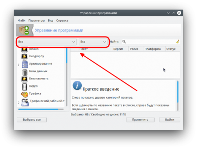

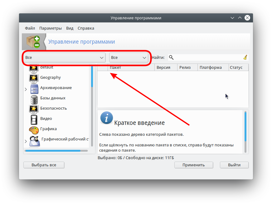

Только ещё одно но, команда urpmi видит мой опубликованный пакет, а вот пакет "Установка и удаление программ", никак не хочет видеть, хоть обновляй, но всё равно не видит.
Последний раз редактировалось Black$@6er 10 окт 2019, 00:42, всего редактировалось 1 раз.

Сборка пакетов на ABF.
У тебя точно так поставлено, как на скриншоте?

Алзим писал(а): 10 окт 2019, 00:58 У тебя точно так поставлено, как на скриншоте?
Я с самого начала поставил. Всё равно не видит.
Тогда, странно.
Предположу, что у тебя ветки указаны неправильно.
Ветка в оф.репах называется rosa2016.1
